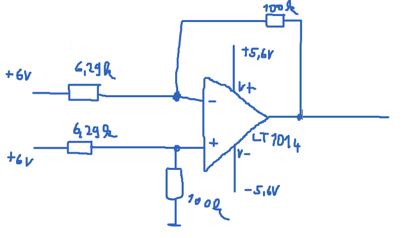

Ich habe eine nominale Versorgungsspannung von +/-6V für den LT1014, die
jedoch auf +/-5.6V abfallen kann. (Siehe Anhang)
Wenn ich an seine Eingänge über ein 6.3kOhm Widerstand +6V lege, während
seine Versorgung auf +/-5.6V abfällt, betreibe ich ihn dann außerhalb
der Spezifikation?

Ist das schon die Antwort auf meine Frage, oder bin ich da eventuell
wegen dem 6,29k Vorwiderstand auf der sicheren Seite. --> ergibt ja
0.4V/6.29k=63.6µA Eingangsstrom.

Gast #5724209
Du betreibst ihn außerhalb seiner Spezifikation, d.h. er wird nicht
richtig funktionieren (das wäre übrigens auch der Fall, wenn die
Versorgung noch 6V betragen würde).
Und du betreibst ihn jenseits seiner Absolute Maximum Ratings. D.h. er
kann ggf. sofort kaputt gehen. Es mag schon sein, dass der 6kOhm
Vorwiderstand dich tatsächlich vor der Zerstörung schützt. (Der +Eingang
kommt ja aufgrund des Teilers nur auf 5,66V, nur der -Eingang kann evtl.
die vollen 6 V sehen)
Aber das Datenblatt verspricht nichts in der Richtung, dass der
Vorwiderstand ausreichend Schutz geben sollte. Es sagt einfach klar,
dass du diese Spannung nicht anlegen sollst.

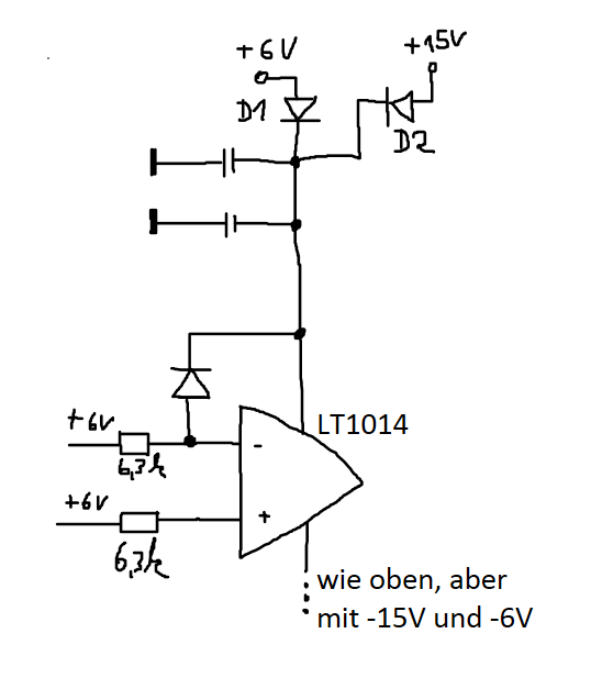

zukalo schrieb:
> Verspricht mir eine Schottky an den Eingängen in Richtung +6V
> ausreichend Schutz?

Ich betreibe den eigentlich mit +/-15V (habe ich bisher nicht erwähnt).
Ich betrachte aber ein Fehlerfall, bei dem die +/-15V ausfallen und die
OPs dann über 2 Schottkys mit 6V versorgt werden. Über die Shottky
fallen dann 0.4V ab, wodurch es 5.6V sind. Dies ist also nicht mein
normaler Betriebsmodus. Es geht nur um den Schutz des OPs, wenn eine
Spannung ausfällt.

Gast #5725740
Im Fall der Klemmdiode kann der Strom ja nirgends hinfließen.

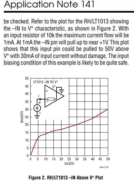

Ok, das heißt nach dem Datenblatt überschreitet man das Max.Rating, d.h.
keine Garantie.
Nach der AppNote 141 darf man die Spannung ohne Damage überschreiten,
jedoch ist dies nicht garantiert.
Gast #5725839
Da es nur ein paar µA sind fließen Sie problemlos über den
Versorgungsanschluss des OPV ab. (es kommen dafür ein paar µA weniger
aus deiner 6V Versorgung).
"Schlimmstenfalls" erhöhen sie die Versorgungsspannung des OPV etwas -
was in diesem Fall aber ja kein Problem wäre sondern ein willkommener
Seiteneffekt.
improper-power-sequencing ?!
https://www.analog.com/en/analog-dialogue/articles/improper-power-sequencing-in-op-amps-analyzing-the-risks.html
