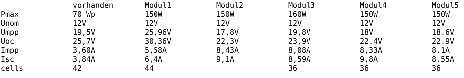

auf einem Boot habe ich ein 70Wp Solarmodul. Das reicht nicht. Wenn's
schlecht läuft, habe ich eine  Deckungslücke von 40-60Ah pro Tag.
Also muss ein weiteres Modul her.
Nun liest man ja oft, dass man am besten zwei gleiche Module nimmt oder
dass sie zumindest dieselbe Umpp haben sollen.
Das ist in diesem Fall aber ausgeschlossen (und m.E. sowieso nicht
stichhaltig, da die Module ja nicht immer gleich viel Sonneneinstrahlung
bekommen).
Ich habe mal nach Modulen gesucht und die auf dem beigefügten Bild
gefunden (die Tabelle richtig gesetzt hier rein zu bekommen ist mir zu
viel Gefummel, daher als Bild, s.o.). Am besten passen würde wohl
Modul3, oder?
Aber gibt es irgendeinen Parameter, der eines der anderen Module
ausschließen würde?
Mal abgesehen von mechanischen Faktoren... und den Preisen... zwischen
150 und 600Euro  8-O

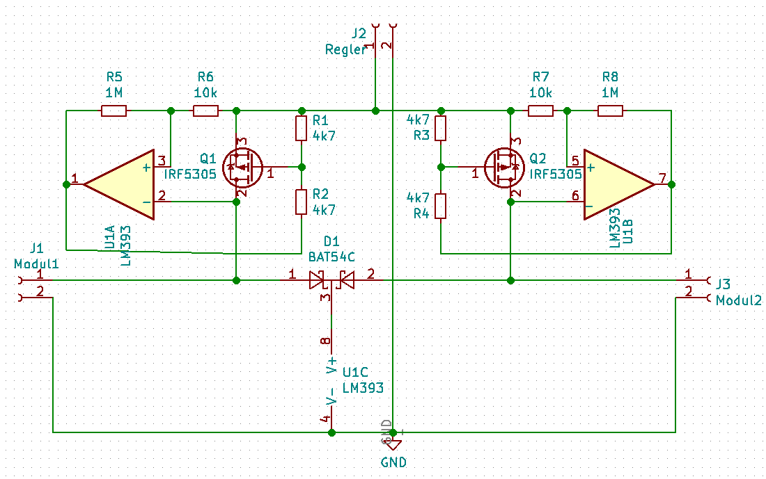

Zweite Frage:
Trotzdem könnte es ja Sinn machen, Ausgleichsströme zu verhindern)*.
Könnte man die Panele nicht einfach mit der Schaltung auf dem anderen
Bild trennen?
Gibt's so etwas vielleicht schon fertig und ich habe es nicht gefunden?
)* Ob da eventuell schon Dioden verbaut sind, dazu schweigen sich die
"Datenblätter" aus. Dort sind eher wichtige Infos vermerkt wie
"Elegantes und attraktives Design"

Modul 1 würde ich ausklammern, das passt nicht zum Rest.
Die anderen kannst Du einfach wild parallelschalten wie Du möchtest,
auch ohne die überflüssige FET-Diodenschaltung. Schlimmstenfalls läuft
ein Modul etwas außerhalb des MPP, das ist nicht wild. Die MPP-Spannung
sollte nahe beieinander liegen, vorausgetzt Du hast einen guten
Laderegler, der den MPP überhaupt nutzt. Wenn Du einen Laderegler ohne
MPP-Tracking hast, ist das erst recht scheißegal, weil der Akku die
Solarzellen dann einfach auf seine Ladespannung runterzieht und fertig.

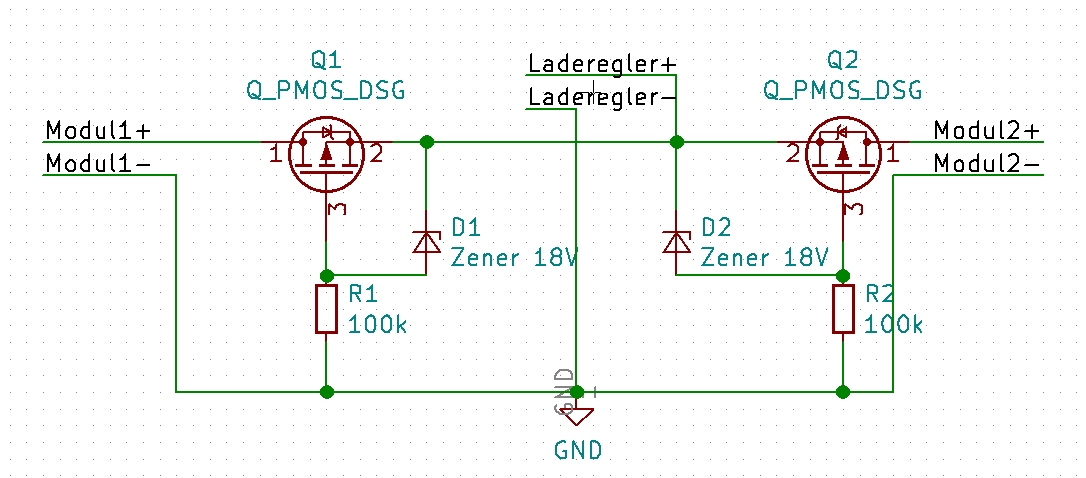

Gast #5724307
Vergesst die Schaltung. Da bin ich etwas zu kurz gesprungen. Das müsste
man anders machen...
Ich würde Typ 2 ebenfalls ausklammern - allerdings ist Typ 1 meiner
Meinung nach just jenes Modul, das er schon verbaut_hat ...
(Lies doch mal den gesamten Eröffnungspost noch einmal. Trotz der
fehlenden direkte Erwähnung, daß Modul 1 das verbaute ist, gibt
es doch stichhaltige Hinweise, daß es so ist / sein muß.)
Typen 3-5 (untereinander, nicht + das 70Wp Modul...!) möglich -
gerade bei Anwendungen genannter Art aber wäre es ziemlicher Unsinn,
nicht auch wirklich das Maximum herauszuholen.

Gast #5725283
Das verbaute Modul ist nicht das Modul 1 sondern das in der Tabelle mit
"vorhanden" gekennzeichnete.

Was passt zu dem 70Wp Panel?
Und sollte ich mir einfach aus einem LM293 und zwei Mosfets noch eine
Sperre gegen Ausgleichsströme stricken?

Also im Prinzip spricht nichts gegen die Panele 2 bis 5 in Kombination
mit dem 70Wp Modul?
Zwei Mosfet und ein LM239 kosten ja auch nicht die Welt. Wenn's hilft,
kann man die ja auch noch verbauen.

Die bringen dann wieder mindestens 0,4V Spannungsabfall.
Da würde ich lieber aus zwei Mosfets und einem LM239 etwas mit
geringerem Widerstand stricken.

Dagegen kann ich aber eine popelige 1,5W-LED-Funzel schon ausschalten,
wenn ich sie nicht brauche - und es spart tatsächlich erkennbar Energie.
Warum sollte ich mich also um 0,5V Spannungsabfall bei insgesamt knapp
12A in der Spitze (also 5-6W Verlust) nicht kümmern?

Nun habe ich mal auf die Schnelle eine Schaltung zusammen gestrickt.
Würde das so gehen?
Wegen der Body-Diode müsste man die Fets ja "falsch herum" betreiben.
Gibt's Verbesserungsvorschläge?

(Firma: Funkenflug Industries) #5732679
So ein Quatsch. Ausgleichsströme würden erst fließen, wenn Du über die
Leerlaufspannung eines der Module kommst. Da die weit über der
Akku-Ladespannung und über der MPP-Spannung liegt, ist das wohl egal
weil zu diesem Zeitpunkt lange keine Akkuladung mehr stattfindet.
