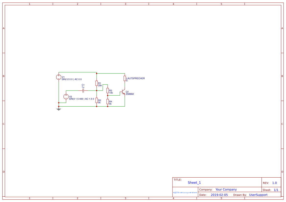

Ich habe mir einen Kleinen 28.8 Watt verstärker gebaut, habt ihr vieleicht verbesserungs vorschläge, vielen dank.
wozu der Transistor? schliesse doch deine AC Quelle V1 direkt an den Lautsprecher.....

Hendrik S. schrieb: > habt ihr vieleicht verbesserungs vorschläge Ja. Such dir ein anderes Hobby. Du bist sogar als Troll schlecht.
Hendrik S. schrieb: > Ich habe mir einen Kleinen 28.8 Watt verstärker gebaut, habt ihr > vieleicht verbesserungs vorschläge, vielen dank. Seltsame Schaltung. Ich überlege gerade, was früher durchbrennt: Der Transistor oder der Lautsprecher. Schau Dir im INet mal "richtige" NF-Verstärker an und überlege Dir, warum die ganz anders aufgebaut sind.

Stimmt doch 12V AC 5R gibt 28,8W. Kann man noch optimieren: alles weg bis auf AC-Quelle und Lautsprecher.

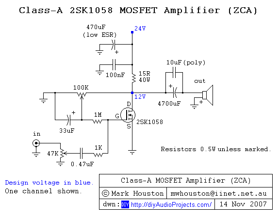

Hendrik S. schrieb: > Ich habe mir einen Kleinen 28.8 Watt verstärker gebaut, habt ihr > vieleicht verbesserungs vorschläge, vielen dank. Hallo, baue noch eine Gegenkopplung in Deinen Class-A-Amp ein und limitiere die Leistung auf 1 Watt oder nimm einen wesentlich größeren Transistor. https://sites.google.com/site/francisaudio69/6-l-amplificateur/6-9-schemas#TOC-6.9.1-Les-sch-mas-simples- mfG

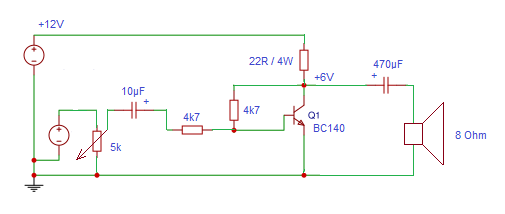

Wenn man unbedingt mit nur einem Transistor einen Verstärker bauen muss ... Der hat höchstens nur 1 Watt. Für die Küche als Hintergrundverstärker reicht's und er arbeitet immerhin im reinen A-Betrieb ohne Übernahmeverzerrungen. Mit blau eloxiertem Kühlstern und Elkos in purpurrot-metallic würde er nicht nur akustisch sondern auch optisch was hermachen. Erst recht in der minimalistischen Stereovariante.
"nicht nur akustisch sondern auch optisch was hermachen. " Dem 47 Ohm könnte man noch LEDs parallel schalten... Und ohne Übernahmeverzerrungen beim Braten und Spülen die Musik hören zu können ist ein exklusiver Genuss! mfG

Ach Du grüne Neune schrieb: > Der hat höchstens nur 1 Watt. Der hat höchstens 100mW. Der AP liegt doch unsinnig. In der positiven Halbwelle gibt es die Teilung 47R/5R, also vielleicht 600mV Hub und in der negativen Halbwelle gibt es fast 6V Hub. Die Aussteuerbarkeit ist extrem unsymmetrisch. Ach Du grüne Neune schrieb: > er arbeitet immerhin im reinen A-Betrieb ohne > Übernahmeverzerrungen Naja, Übernahmeverzerrungen sind nicht alles, siehe oben. 47k für den Basisstrom ist etwa Faktor 10 zu groß.

ArnoR schrieb: > 47k für den Basisstrom ist etwa Faktor 10 zu groß. Du hast recht. Ich habe mal bei meiner Variante nachgeschaut, es sind tatsächlich nur 10k. Außerdem habe ich einen 18 Ohm Lautsprecher, das ist dann nicht mehr ganz so unsymmetrisch. Den Arbeitswiderstand könnte man noch auf 22R verkleinern und die Lautsprecherimpedanz auf 8 oder 16 Ohm vergrößern. Die sportliche Herausforderung besteht für mich hauptsächlich darin, nur einen Transistor verwenden zu dürfen. Der Klang kommt aber schon an zweiter Stelle, die Leistung an letzter Stelle. Ich bin nicht der TO! Der TO hat wahrscheinlich den Anspruch mit nur einem Transistor auf möglichst viel Leistung zu kommen?

Mit einem 1 Ohm Widerstand in der Emitterleitung und kräftigem Transistor funktioniert die Schaltung bei 10% Klirrfaktor hervorragend. Einziger Mangel, beim Einschalten gibt es einen gewaltigen Wums.
