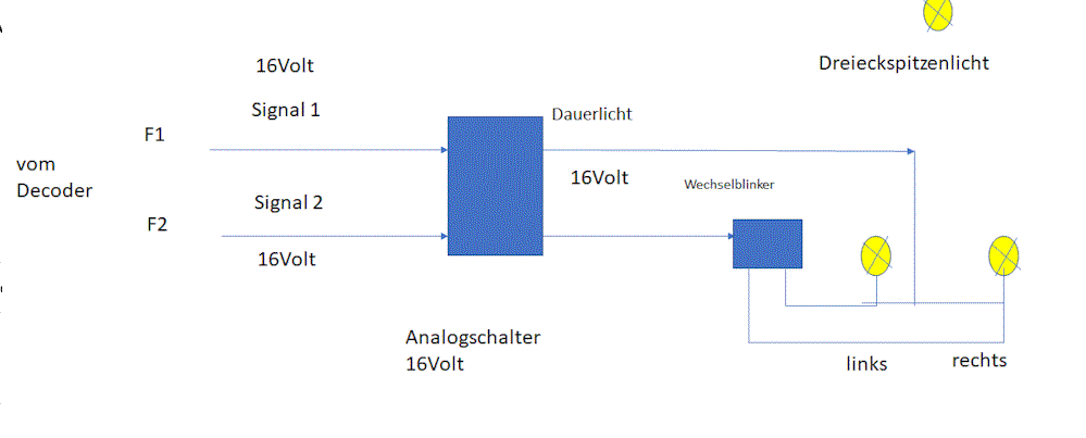

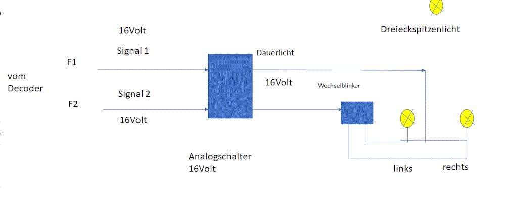

bin hier Neu und habe wenig Ahnung zu elektron. Schaltungen. Habe mich
nu etwas durchgebissen, aber mein Wissen ist doch begrenzt, deshalb such
ich Hilfe. Wer kann mir helfen?
Also ich möchte bei meinem Modell zwei Lampen mit 16 Volt versorgen,
Standlicht. Hierzu schalte ich F1 ein. Dann ohne Ausschaltung von F1
schalte ich F2 ein und die beiden Lampen gehen über eine vorhandene
Wechselschaltung wechselnd aus /ein. Bei Rücknahme von F2 sollen beide
Lampen wieder normal leuchten, weil ja noch F1 einschaltet ist.
Ich hatt es mir so vorgestellt, dass ein Analogschalter von 16Volt
einfach mit F1 und F2 angesteuert wird und die beiden Ausgänge dann
jeweils freigeschaltet werden.
Ich weis aber nicht, ob der Analogschalter noch irgendwie eine
Ansteuerung oder Vorschaltung oder so braucht.
Wer könnte mir hier helfen? Wäre schön, wenn sich jemand finden ließ!
Dafür schon mal Danke.
Ps:Bild anbei!
Natürlich geht das so nicht, links und rechts geneinsam an Dauerlicht
und dann einzekn an den Wechselblinker.
Erstmal: 16V Gleichspannung oder Wechselspannung ?
Dann: Analogschalter, welchen Strom verträgt der ?
Zudem: Welchen Strom brauchen deine Beleuchtungen ?
Hättest du einen weitern Analogschalter übrig ?

Ok, ich sehe ein, muss etwas genauer sein, entschuldigt dies.
AC-Wechselstrom 16Volt. Am Märklin Decoder 60976 habe ich 4 AUX zu
Verfügung. Je AUX stehen je 16Volt und Masse an, also sind zwei
Leitungen vorhanden. Dies bedeutet, wenn ich einen AUX belege, kann ich
einen Verbraucher über die CS3 (Steuereinheit) Ein- und Ausschalten.
Ich habe eine Platine Wechselblinker von Conrad (SMD-224901),
Betriebsspannung 12Volt. Die Platine ist sehr klein, 20x15mm, lässt sich
also ohne Aufwand einbauen. Die Glühlampenspannung ist mit 12Volt
angegeben.
Wahrscheinlich muss ich die 16Volt Märklin noch reduzieren auf max.
12Volt Conrad Wechselblinker!??
Vorhaben:   Über einen AUX 1 schalte ich Dauerlicht ein, die zwei LED´s
leuchten. Wenn ich nun AUX2 bediene, sollen die beiden LED´s blinken,
weil ich ja den Conrad Wechselblinker aktiviere/einschalte.
Mein Problem ist nun, die beiden LED´s im Normalbetrieb (AUX 1) einfach
nur leuchten zu lassen und dann über AUX 2 blinken lassen! So, ich
dachte mir, wenn der AUX 1 eingeschaltet ist, leuchten die beiden LED´s
einfach nur (Dauerlicht), wird der AUX2 eingeschaltet, dann blinken die
beiden LED´s , weil sie nun über die Platine von Conrad versorgt werden.
Nehme ich AUX 2 zurück habe ich direkt Dauerlicht ohne AUX 1 zu
betätigen.
Ich dachte, ich könnte einen Analogenausschalter 16Volt nehmen und
diesen mit den beiden AUX 1 und AUX 2 ansteuern, sodass ich die beiden
Funktionen EIN-Dauerlicht und Blinken durchführen kann.
Ich muss dann zusätzlich jeweils die Stromrückführung zur Platine oder
Decoder unterbinden, oder!???

Hier hab ich dir mal ne kleine Skizze gemacht. Vielleicht hilft dir das
weiter. Wenn du Fragen hast stelle sie so wie du kannst. Wer dir helfen
will wird es versuchen und nicht rum maulen.
Ich bitte nur zu bedenken, dass wenn er sich nicht so gut mit dem Ganzen
auskennt, wird er noch mehr Probleme haben eure Fragen zu beantworten.
Aber naja das mag jeder für sich entschienden.
> 3.Die LED´s müsen 16Volt können, weil die am AUX Ausgang anliegen
Bitte, 16V ist doch nicht der Strombedarf.
Strom misst man in Ampere.
Wie soll man denn da die Elektronik auslegen ?
> Märklin wird mit 16-20V Wechselstrom betrieben, der Digitalausgang am
> Decoder ist dann aber Gleichstrom 16Volt.
Nein. https://www.stummiforum.de/viewtopic.php?t=30197
"Es ist und bleibt so, dass die Ausgänge keine Spannung liefern, sondern
im aktiven Zustand den Weg für den Strom zur Elektronikmasse [(-)-Pol
des Decodergleichrichters] freigeben/durchschalten."
(Stimmt aber auch nicht: Hier hat AUX1 nur 5V:
https://www.stayathome.ch/decoder.htm)
Man braucht also noch einen plus-Anschluss, der ist bei Märklin wohl
orange und heisst "Rückleiter".
https://www.maerklin.de/fileadmin/media/journal/maerklin-magazin/03-2016/Fo.3_Special_MM_2016_03.pdf
Da du dein Licht offenkundig nicht an LICHT vom Decoder anschliessen
willst sondern F1=AUX1, ist die Frage, wie stark F1 belasstbar ist. Es
darf wohl einiges an Strom fliessen, so daß LEDs mit ihrem Vorwiderstand
R direkt, entkoppelt über normale Dioden 1N4148, anschliessbar sind.
orange --------+-------+-------+------+
               R       R       |     _|_
              _|_     _|_      |     /_\` ZD5V6
              \ / LED \ /     270R    |
       +--|<|--+-------(--|>|--+--|L1     |
       |               |          |Blinker|
AUX1 --+--|<|----------+--|>|-----|L2     |
        1N4148          1N4148    +-------+
                                      | GND
AUX2 ---------------------------------+
Aber der Conrad Wechselblinker lässt immer etwas (5mA) Strom über L1
fliessen, eine LED leuchtet dann schummerig, und hält nur 16V aus, muss
also extra beschaltet werden. Die ZD5V& Z-Diode reduziert seine
Spannung, der 270R Widerstand sorgt dafür daß L2 leuchten kann ohne dass
L1 leuchtet, kostet aber 80mA Strom und verbraucht 1.6 Watt.
Der Wechselblinker taugt also eher nicht für diesen Zweck.
OP #5727176
Hallo Michael,
Danke, sieht gut aus und ist ausbaufähig! Also habe von Märklin die Info
erhalten, es liegt eine Gleichspannung von etwa 16-18 Volt an. Heißt in
Verbindung mit dem AUX und dem orangen Kabel (Minus/Masse) ergeben sich
die 16-18 Volt, was leihenhaft ausgedrückt. Weil eine normale Lampe mit
einem gelben Kabel + und orange - angeschlossen wird. Das Orange soll
das Decoder Masse Kabel sein, lt. Märklin (weil es ja keine Masse mehr
von Metallteilen, wie Räder/Blech usw. verwendet werden darf.
Pro Aux kann mit max. 250(Milli Amp) belastet werden, wobei man ja 6
solcher besitzt. Aber der Decoder darf nur gesammt mit max. 1,2 Amp.
belastet werden.
Die Aux lassen sich Mappen, heißt man kann auch 5 oder 9 Volt und...
einstellen. Dies muss mann aber vorher bei der Decoder-Codierung
durchführen.
Der Einsatz der 1N4148 ist unbedingt notwendig, sonst geht der Decoder
hopps.
Wenn der Wechselblinker von Conrad nichts taugt, was dann? Einen
Flip-Flop nehmen oder was würdest du da empfehlen, was klein baut!
Irgendwie bekommen wir das schon hin und es wird was davon bin ich
überzeugt; auch wenn meine Kenntnisse mangelhaft sind.

Hallo, nur noch als Anmerkung:
Ich habe nochmals Märklin kontaktiert und folgende Anworten erhalten:
Orange ist der Rückführer und ist dann die Decodermasse, also -Minus-.
Die AUX 1 bis 4 haben im Ausgang 16-18Volt, sind aber durch Mapping des
Decoders einstellbar, heißt auf geringere Werte reduzierbar; zBsp. 9
Volt...
Der normale Lichtanschluß (ornage und grau vorne und orange und gelb
hinten haben ebenfalls 16-18Volt. Dabei ist orange immer die
Decodermasse, also Minus. Durch Mapping des Decoders kann man verschiede
Lichtarten realisieren, wie vorne das Marslight der F7.
Damit wäre die aufgemalte Schalung nicht zugebrauchen oder?
>einfach mit F1 und F2 angesteuert.
Nein, Analogschalter benutzt man wenn NF also Musik
und Sprache geschaltet werden soll. Wenn Lampen
ein und ausgeschaltet werden, benutzt man digitale
Logik-Schaltstufen.
Zuerst erstellst du mal eine Warheitstabelle. Du hast
drei Signalquellen, also dein Signal-1 und Signal-2
und eins vom Wechselblinker. Damit ergeben sich
8 Moglichkeiten. Was soll bei diesen 8 Möglichkeiten
am Ausgang, also deinen Lampen, passieren?
Das trägst du in deine Warheitstabelle ein.
Also 1 = Lampe an, 0 = Lampe aus. Damit
entwickelst du dann eine logische Schaltung.
https://de.wikibooks.org/wiki/Digitale_Schaltungstechnik/_Wahrheitstabelle_aufstellen
