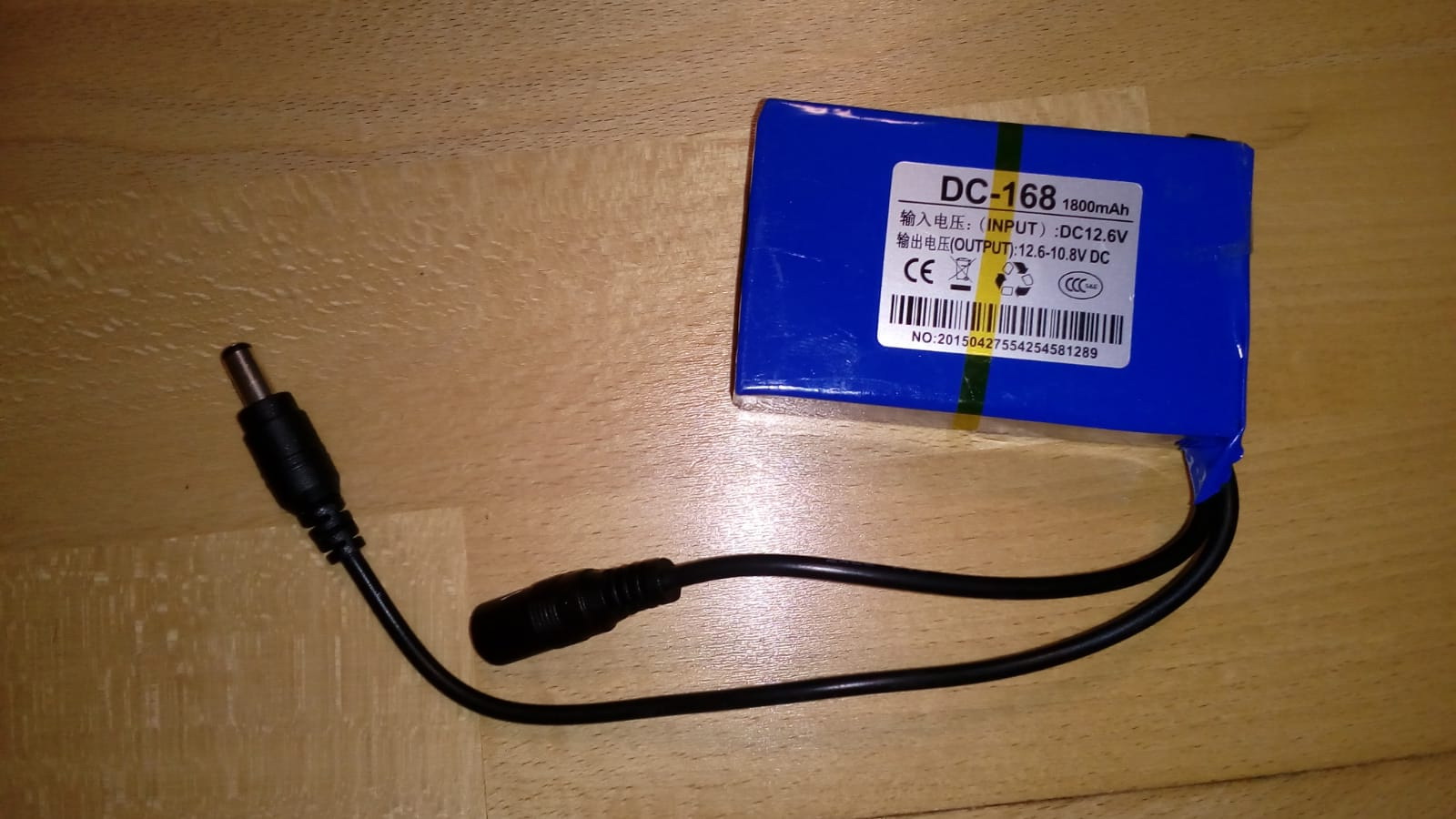

#5727592
Manfred schrieb:
> Aber, was soll man tun: Eve hat ein 12,6V Steckernetzgerät und lädt
> damit. Ein direkter Zugang zu den Zellen scheint nicht gegeben zu sein.
12.6V riecht verdächtig nach der Ladeschlußspannung von 3s. Womöglich
sind da einfach 3 Zellen in Reihe und noch eins von diesen chinesischen
"Balancer"-Platinchen zusammen in einem Gehäuse.
Ein passendes "Ladegerät" dazu müsste dann einfach 12.6V konstant
möglichst genau ausgeben und zusätzlich eine dem zulässigen Ladestrom
angemessene Strombegrenzung haben.
Ich habe "Balancer" und "Ladegerät" absichtlich in Anführungszeichen
gesetzt weil diese Begriffe oft sehr weit ausgelegt werden.
#5727728
mir war schon klar das Ladespannung und strom genau passen sollten um
das Akkupack nicht zu beschädigen
badanke mich schon mal für Eure Hilfestellung - dachte es gibt eine ganz
einfache schnelle Lösung mit einem Step Up/Down Regler
ob im Akkupack eine Balancer eingebaut ist kann ich so nicht sagen -
will das Pack nicht aufschneiden
anbei ein Bild
@Ulrich
Löten wäre kein Problem - Grundkenntniesse nur aus dem
Elektrotechnikbereich - nicht Elektronik
