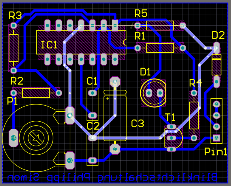

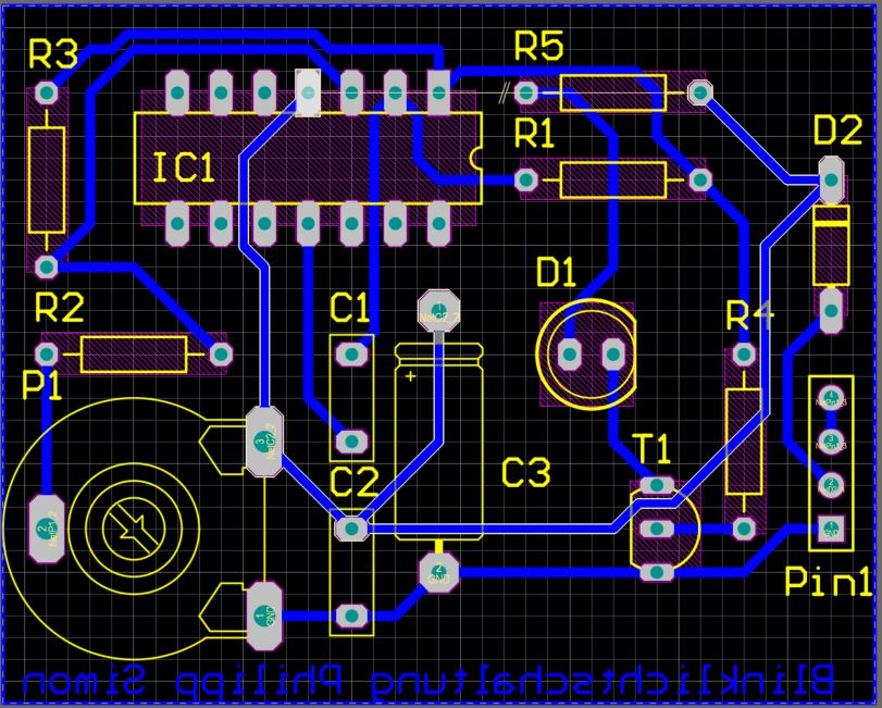

Ich gerade Altium (18.1.7) kennen:
Vor ein paar Tagen ist mir in einem fertigen Layout etwas aufgefallen,
das ich nicht so ganz "verwerten" kann. Es sieht aus wie ein sogenanntes
Gummiband, allerdings ist es zu 99% kein solches. Es befindet sich
zwischen Pin 4 des IC's und Pin 1 vom R5. Die Verbindung zwischen den
zwei Pins besteht zwar, dennoch will das Ding nicht verschwinden.
Was ist es? Was will es mir sagen, und wie bekomm ich das weg?
Vielen Dank :-)
von Frank S. (schroederde)
Die beiden Pins sollten verbunden sein, sind sie aber nicht.
DRC.unrouted nets.

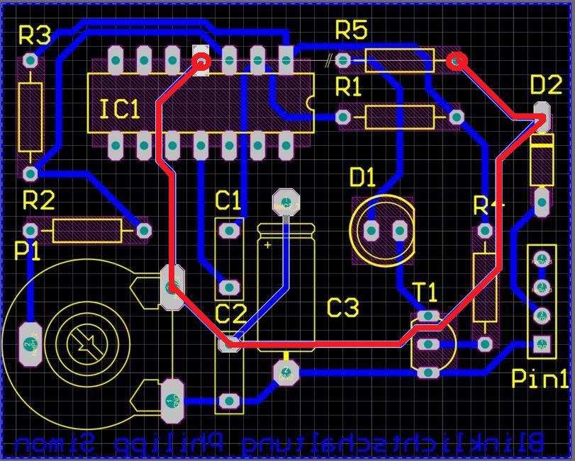

von Pastewka B. (Gast)
Sind sie wohl (siehe rote Linie)!
von Wühlhase (Gast)
Philipp S. schrieb:
> woran erkennst du, dass die nicht verbunden sind? Und was bedeutet
> DRC.unrouted nets ...? Ist das ein Befehl? So weit bin ich noch nicht...
Mit dieser Linie und der dargestellten Unterbrechung signalisiert Altium
dir, daß da eine Verbindung fehlt.
Es kann sein, daß ein Pad nicht geplated ist (was in diesem Fall aber
keine Rolle spielen sollte), es kann aber auch sein, daß nicht alle
Trackelemente zu diesem Netz gehören.
Markiere mal ein Trackelement, drücke die Tab-Taste und schau, ob alle
Trackelemente markiert sind.
Oder: Drücke F11 und klicke einen Track an (Find similiar objects) und
laß dir alles mit demselben Netz anzeigen.
von Philipp S. (nokia9300i)
hab' einer der Verbindungen angeklickt, die Tab-Taste gedrückt, und bin
leider wieder zu dem Ergebnis gekommen, dass die Pins verbunden zu sein
scheinen.
Das ist es ja gerade. Ich habe schon mehrfach versucht herauszufinden,
ob die Pins verbunden sind, und ja das sind sie scheinbar. Mich würde
halt interessieren. Was das gummibandähnliche Ding da mir sagen will,
und wie ich es weg bekomme...

Das Ding sagt Dir, dass sie nicht verbunden sind. Ob nun berechtigt oder
nicht. Verlege die Traces einfch noch einml komplett neu.

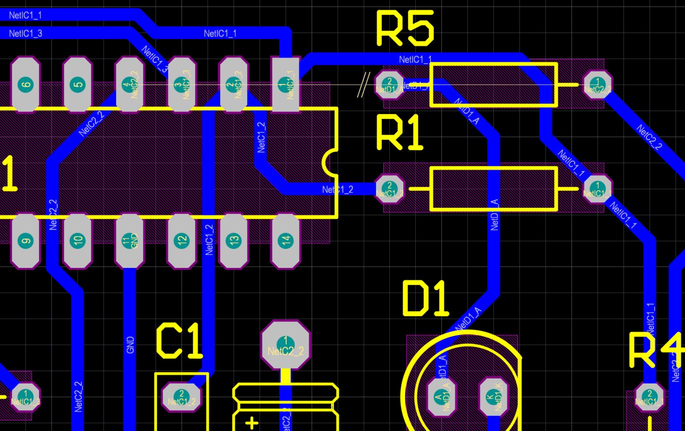

Apropo. Gebe diesem Netz mal einen eindeutigen singularem Namen.
von ah (Gast)
Das Gummiband ist ein Design Rule Violation Marker.
Ausblenden dessen geht mit der Tastenkombination T und dann M. Das
Entspricht dem Menü Tool und dann Remove Error Markers oder so ähnlich.
Danach die Kombination T, D und anschließend R (Tools, Design Rule
Check, Run) um einen neuen Design Rule Check auszuführen. Wenn der
Marker dann wieder da ist, ist dort entweder tatsächlich was nicht
verbunden, oder einer der vielen Bugs in Altium.
von ah (Gast)
Ergänzung: Erzeugt wird das "Gummiband" vom Design Rule "Unrouted Net".
Die Rules findet man unter dem Menü "Design" und dann "Rules".

Mal was anderes: dein Schematic verbindet Pin 5 deines OPVs mit gar
nichts. Fehlt da nicht was?
Drücke mal d, i (Design, Import Changes from Schematic oder so) und
schaue, ob Altium Unterschiede zwischen Schaltplan und Layout findet.

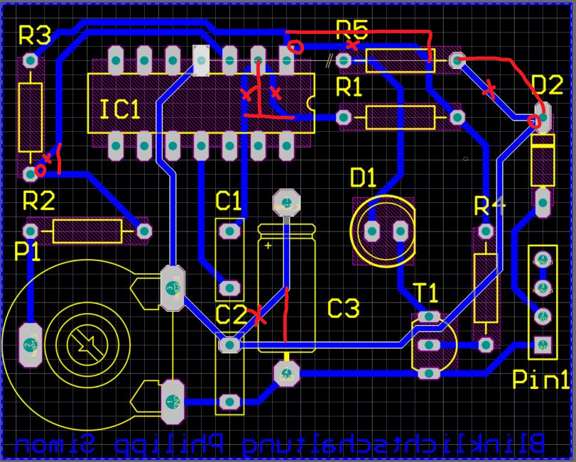

von Christian B. (luckyfu)
Du hast folgendes gemacht: Wetten?
Du hast das geroutet und dann einen DRC ausgeführt. (Tools - Design
Rules Check)
Dann hast du diesen Fehler bekommen und ihn mittels Leiterzug behoben.
Der bleibt jetzt aber noch solange angezeigt bis du entweder die Error
marker löschst oder einen neuen Design rule check ausführst.
Philipp S. schrieb:
> Ich muss das Gesamte Layout nochmals überarbeiten, aber mit eurer Hilfe
> hab ich schon wieder was gelernt, das mir hoffentlich noch oft helfen
> wird!
Das ganze Layout ist eh ziemlich suboptimal bezüglich der
Bauteileanordnung und Leiterbahnführung.
von Wühlhase (Gast)
Ja, das stimmt.
Ich hab mir mal erlaubt anzumerken, was ich ändern würde.
1.:
Trau dich ruhig, mit rechten Winkeln zu routen. Der ganze Voodookram mit
Reflexionen usw. ist Blödsinn, hält sich aber hartnäckig.
Fertigungsschwierigkeiten treten auch erst um unteren Ende der
Fertigbarkeitsgrenzen auf, die erreichst du hier bei weitem nicht.
Die Leiterbahnknicke änderst du in Altium mit Shift+Leertaste. Mit
Strg+R änderst du das Routingverhalten (Hindernisse zur Seite rempeln,
Hindernisse drüberrouten, an vorhandenen Hindernissen anhalten, ...)
Ich empfehle dir sehr, möglichst oft in die Doku von Altium zu schauen.
Die ist recht gut.
2.:
Ich versuche ein Layout möglichst so zu routen, daß ich dem
Leiterbahnverlauf gut verfolgen kann. Das erreicht man zu einem großen
Teil schon, wenn man mit möglichst wenigen Knicken auskommt. Da kann man
dein Layout noch ordentlich verbessern.
Ansonsten könnte man C1 noch etwas näher zum Mikrocontroller rücken,
aber so wild ist das nicht. Zumindest hier nicht.

von asg (Gast)
Da liegt nicht zufälligerweise ein Air-Wire und ein Kurzschlussfehler
grafisch übereinander?
Der Klassiker wäre, wenn jemand R5 im Schaltplan gedreht hätte (Pins 1
und 2 dann getauscht).
Zieh' doch mal R5 im Layout ein wenig nach oben, dann kann man die
Striche
besser unterscheiden, falls da mehrere übereinander liegen.

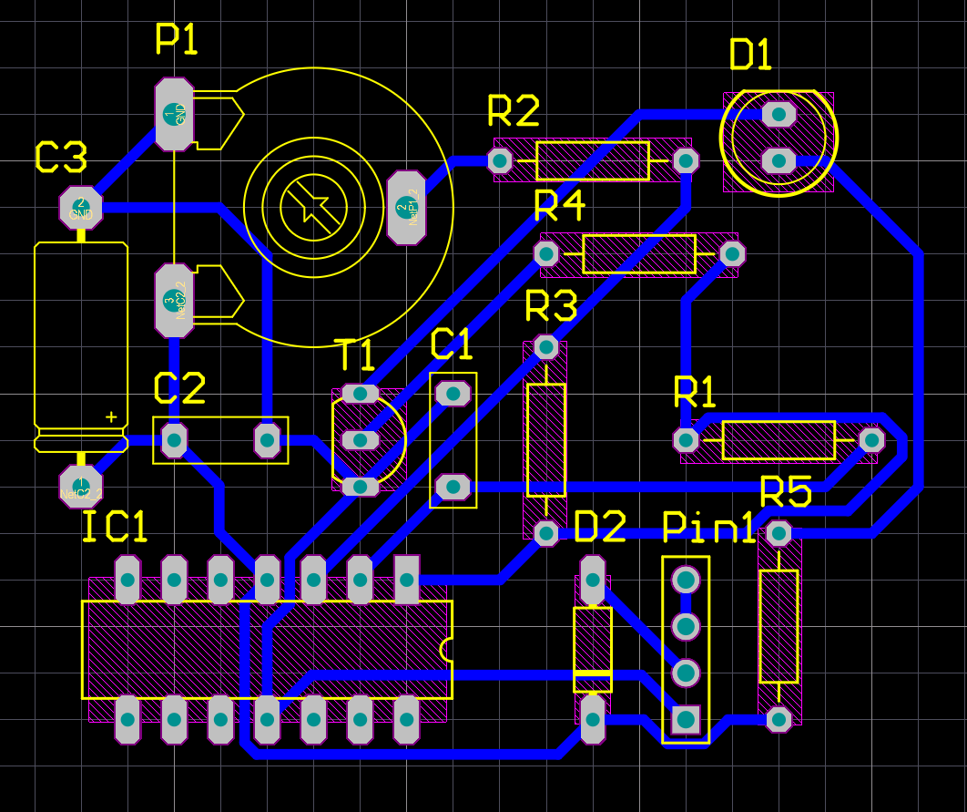

Also, das Layout habe ich nun von Grund auf neu gemacht.
Ich hoffe es ist vom Grundprinzip her nicht noch schlechter als das
vorige, zumindest konnte ich hier ohne Probleme alle Verbindungen
herstellen.
Zu den rechten Winkeln: ich selber versteh's leider auch nicht so ganz,
nur besteht unser Lehrer drauf, dass keine rechten Winkel bei den
Leiterbahnen vorkommen. Warum, hat er nie erklärt. Es steht auch in den
Unterlagen die wir bekommen haben nicht drin. Aber halb so wild.
Alle Layouts die ich schicke sind übrigens komplett von Hand erstellt.
Dies nur zur Info, falls jemand annehmen sollte, dass die automatisch
geroutet wurden.
Danke :-)
Im Grunde genommen sind rechte Winkel einzig ein ästhetisches Problem
(1). Außerdem lassen sich 90° Winkel sowieso nie ganz vermeiden, erstens
hat man sie immer an Pads (Esseiden man nutzt nur Oblong oder 8-Eckige),
zweitens entstehen sie Zwangsläufig bei Leiterbahn Abzweigungen. Anders
ist das bei Winkeln kleiner 90°. Dort ist es so, daß beim Ätzen der
Platinen an diesen Stellen eine übermäßige Unterätzung stattfindet. In
der Industriellen Fertigung ist das nicht ganz so problematisch wie in
der Hobbyküche, denn dort kann man, in gewissen, technologisch
bedingten, Grenzen, gegensteuern.
Ganz pauschal kann man sagen, daß Platinen, die nahezu ausschließlich
aus mit 90° gerouteten Leiterzügen bestehen, eine Art Retro sind. Die
ersten Autorouter haben solche Layouts produziert, auch waren sie eine
zeitlang State of the Art, wie man so schön sagt (Weil man damit zeigen
konnte: Das Layout ist maschinell erstellt und nicht von Hand mit Tusche
gezeichnet). Mittlerweile beherrschen Layouttools gut Winkel mit 45° und
sogar komplett Rund ist möglich (Allerdings aufwändig und nur selten
wirklich notwendig, also wieder ein ästhetisches Ding). Auch werden
Leiterbilder schon lange nicht mehr mit "Abreibebildern" erstellt.
Bei Hochfrequenzschaltungen hat man an 90° Winkeln höhere Reflexionen
als an 45°. Man muss aber bedenken, daß es 2 90° Winkel zwangsläufig bei
einem Via gibt. Aus diesem Grund sollte man entsprechende Leitungen,
unter anderem, auch mit so wenig wie möglichen Vias ausrüsten. Bei
deinem Layout spielt das jedoch keine Rolle. Hier ist es reine Ästhetik.
