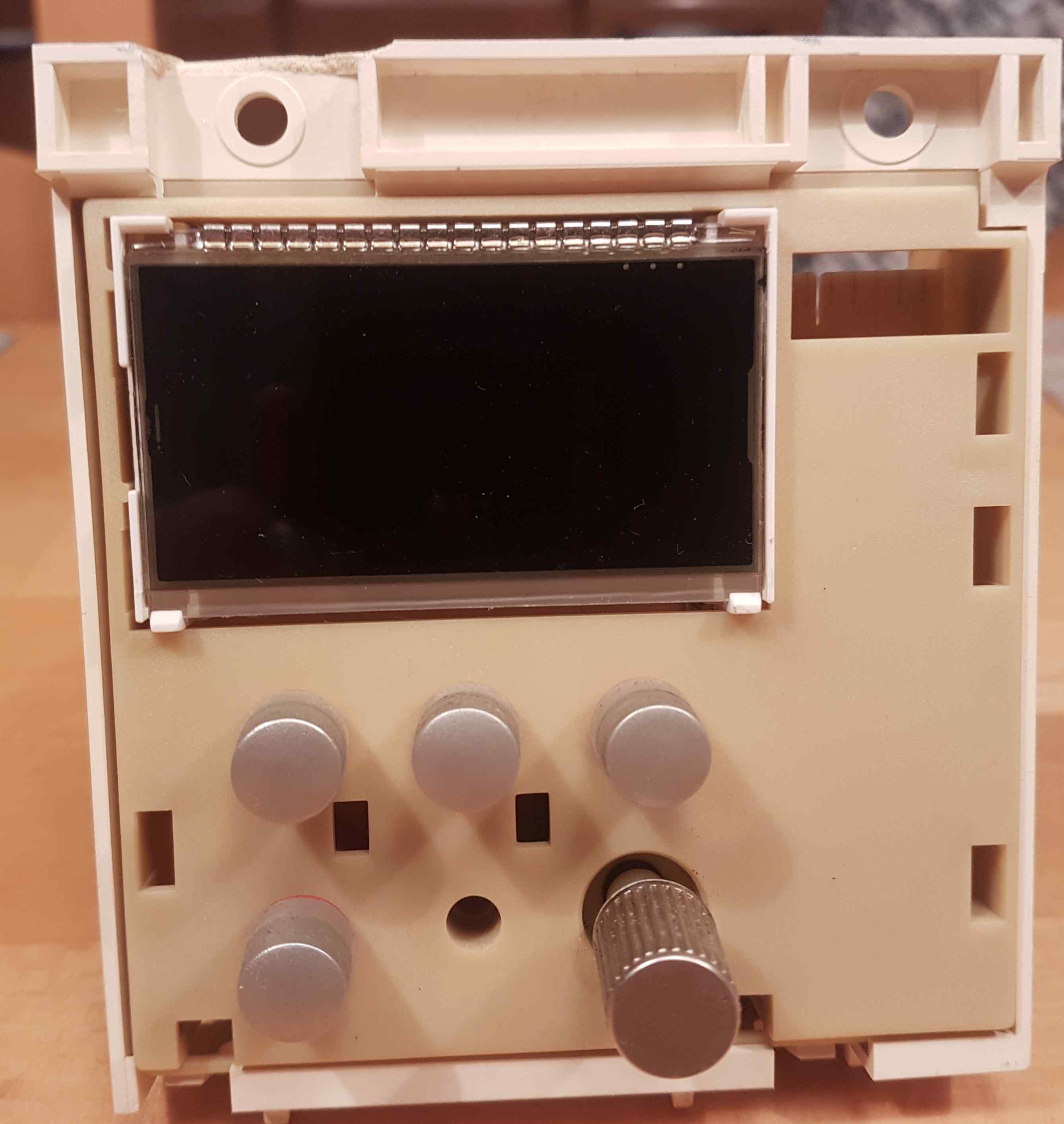

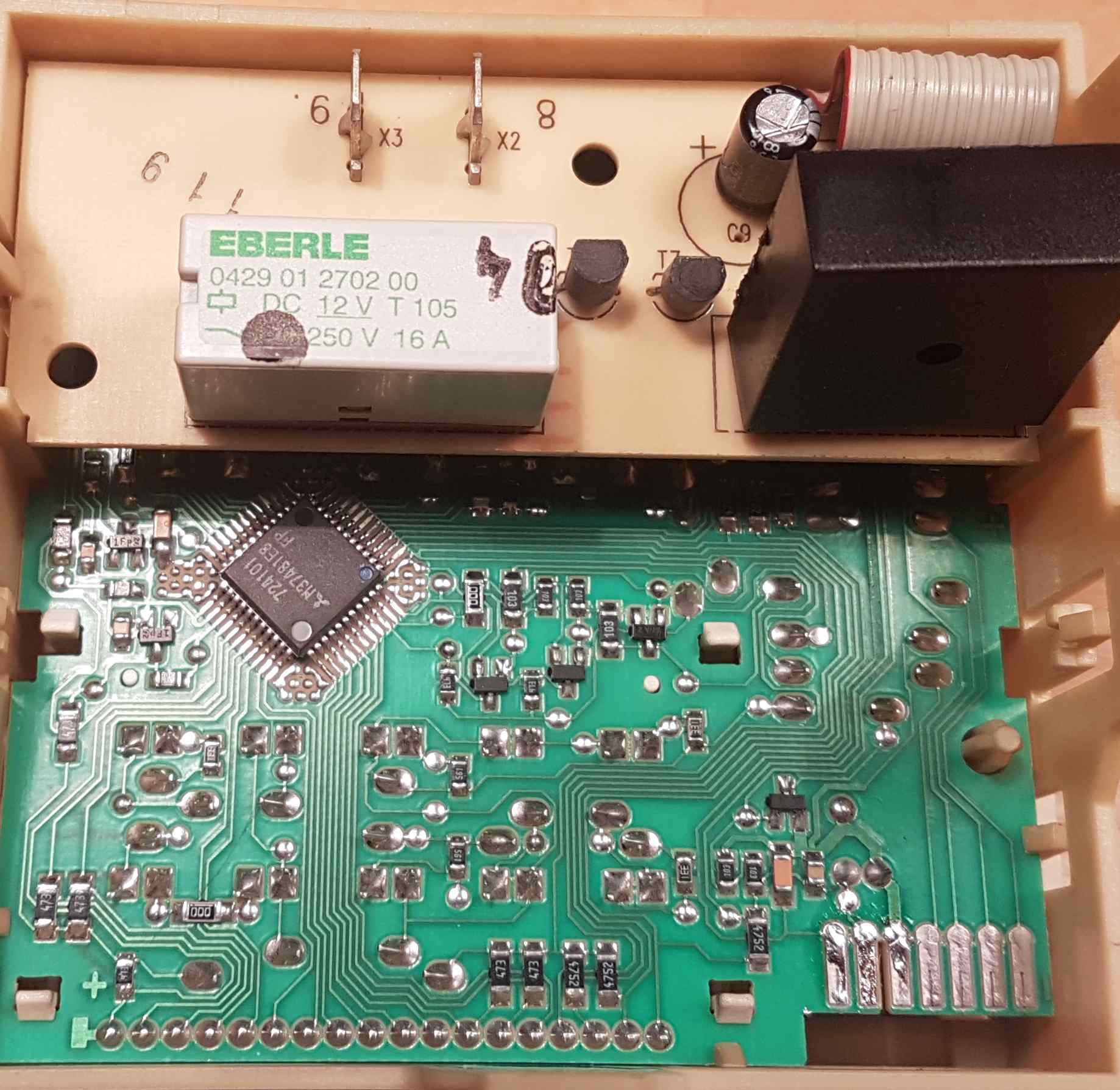

Hallo alle zusammen,
ich habe folgendes Problem:
Die Anzeige dieser Backofenuhr ist über die Jahre sehr dunkel geworden.
Bei Tageslicht kaum ablesbar.
Hat jemand schon mal etwas ähnliches gehabt und konnte das Problem
lösen, oder gibt es Hinweise in welche Richtung ich forschen könnte?
vielen Dank
Karl-Heinz
Gast #5725077
Moin,
sieht nach einem normalen LC-Display aus mit LED-Beleuchtung.
Ich habe so ein LIDL-Küchenradio, wo die Beleuchtung auch rasch
schwächer wurde.

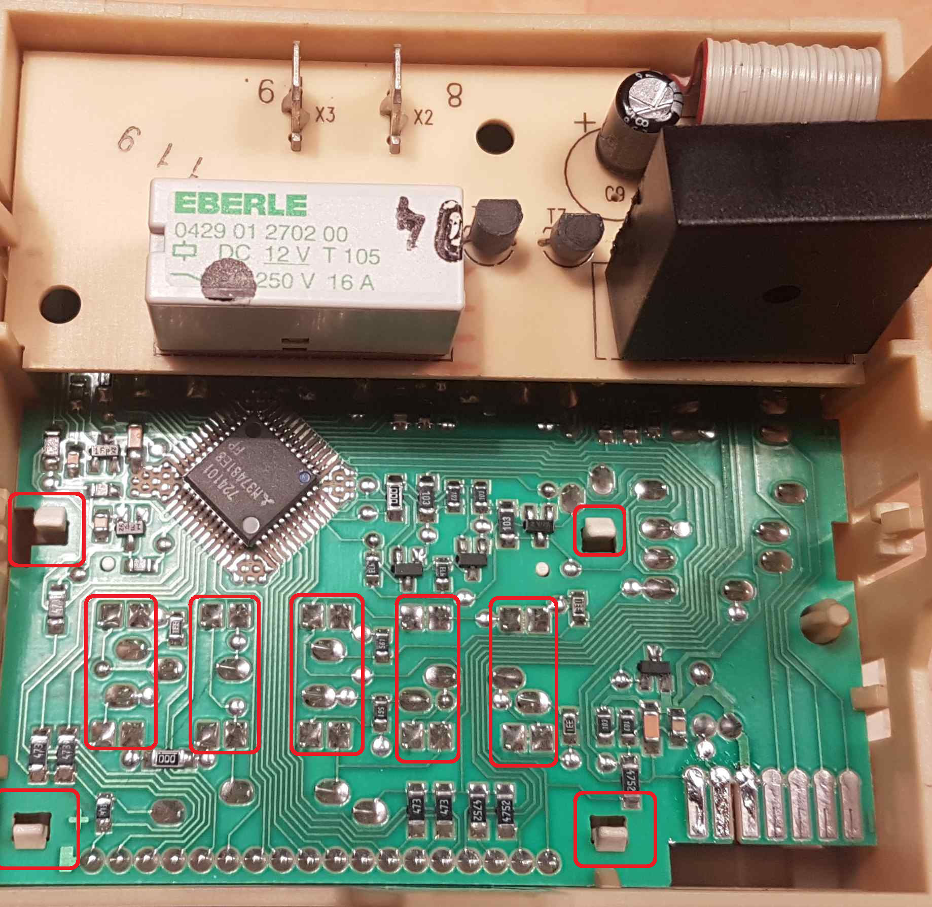

Versuch mal vorsichtig die vier weißen Schnapper zu lösen vom Rahmen,
der die Platine und das Display zusammen hält.
Dann musst du gucken, wie das Display beleuchtet wird.
Ich tippe auf einzelne LEDs, die symmetrisch unter dem Display verteilt
sind.
Diese probeweise tauschen oder extern mit definiertem Strom testen. Wenn
besser, dann schauen, wie die Strombegrenzung (sofern überhaupt
vorhanden) für die LEDs aussieht, sonst kommt das Problem bald wieder.
VORSICHT bei der Inbetriebnahme! Die Maschine hat vermutlich nur ein
Kondensatornetzteil und somit keine Netztrennung. Zum Testen daher
wieder einbauen oder auf eine isolierende Unterlage legen. Auf keinen
Fall in der Hand halten!
Beste Grüße, Marek
OP #5725081
> sind.
Danke werde ich mal versuchen, da die Anzeige wie ne 7 Segment aussah
bin ich eher nicht davon ausgegangen, dass dort noch LEDs einzeln hinter
sind.
