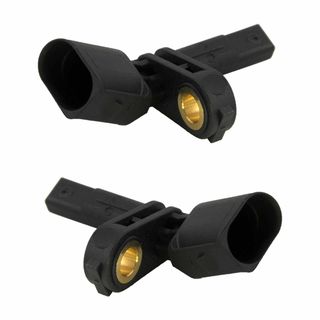

Als Beispielbild habe ich mal einen ABS Sensor angehängt.

Dein gezeigter Sensor hat viele Probleme: Erstens die dünne Befestigung
und die Hebelkraft des weit rausstehenden abgewinkelten Steckers: So was
bricht früher oder später, denn irgendwann zieht irgendwas am Kabel, sei
es ein KFZ-Mechaniker oder der zur Motorwäsche reingehaltene
Hochdruckreiniger oder der sich durchzwängende Marder.
Zweitens eben die Bauweise, wenn der Sensor in demselben Kunststoff
steckt der auch den Stecker bildet (glasfaserverstärkt), dann muss
zumindest der Sensor in 'conformal coating' sein, sonst überträgt sich
die mechanische Spannung des Gehäuses auf die Elektronik.
Drittens der Messingeinleger, den muss ja auch jemand reintun,
hoffentlich erst nach dem Spritzgussvorgang. Wenn er dann zu stramm ist,
platzt aber früher oder später der schmale Plastikring um ihn weil der
unter dauernder Zugspannung steht.
Das ist typisch Automobiltechnik geplanter Obsoleszenz.

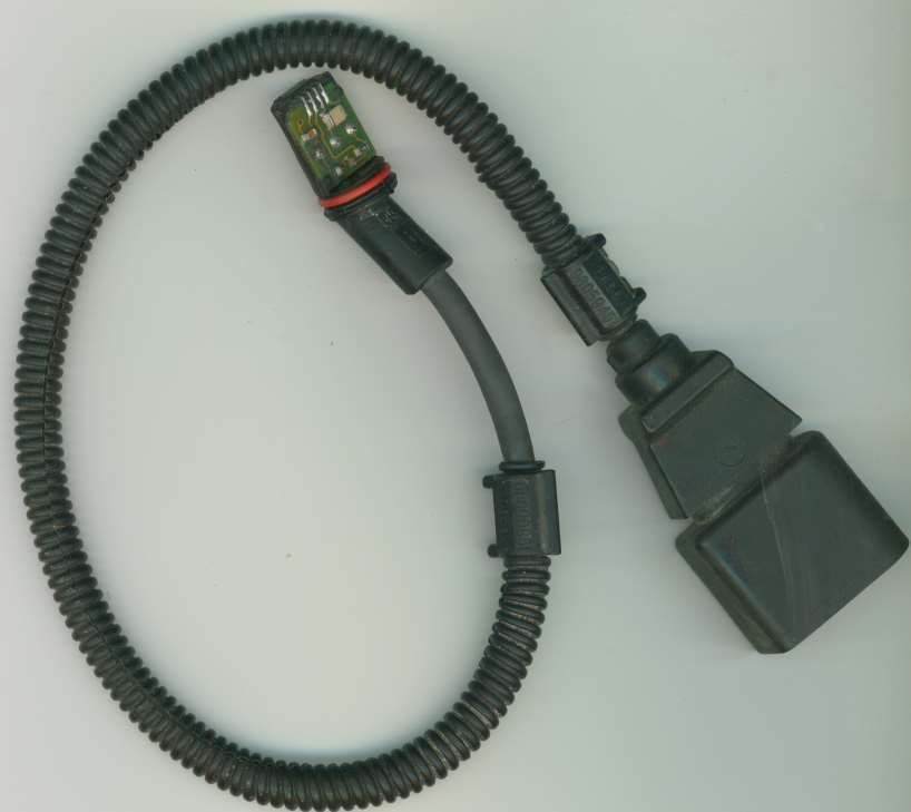

Im Bild auch ein Superseal-Sensor, viel aufwändiger: Sensorgehäuse mit
O-Ring abgedichteter übergestülpter Kappe (derzeit abgezogen), Platine
an Kabel somit gehen Kräfte des Steckers nicht auf den Sensor, Kabel mit
Crimp-Einlötklammern damit keine Litze eingelötet wird, Kabel mit
Marderschutz, Platine befestigt mit Plastikzapfen die dann durch Hitze
ober zu einem Niet umgeschmolzen wurden, drunter liegt ein Magnet, und
alles war einsilikonisiert. Trotzdem war er kaputt.
OP #5725556
@ Michael B.
Das Bild von dem Sensor sollte nur als Symbol für einen Sensor mit
angespritztem Stecker dienen.
