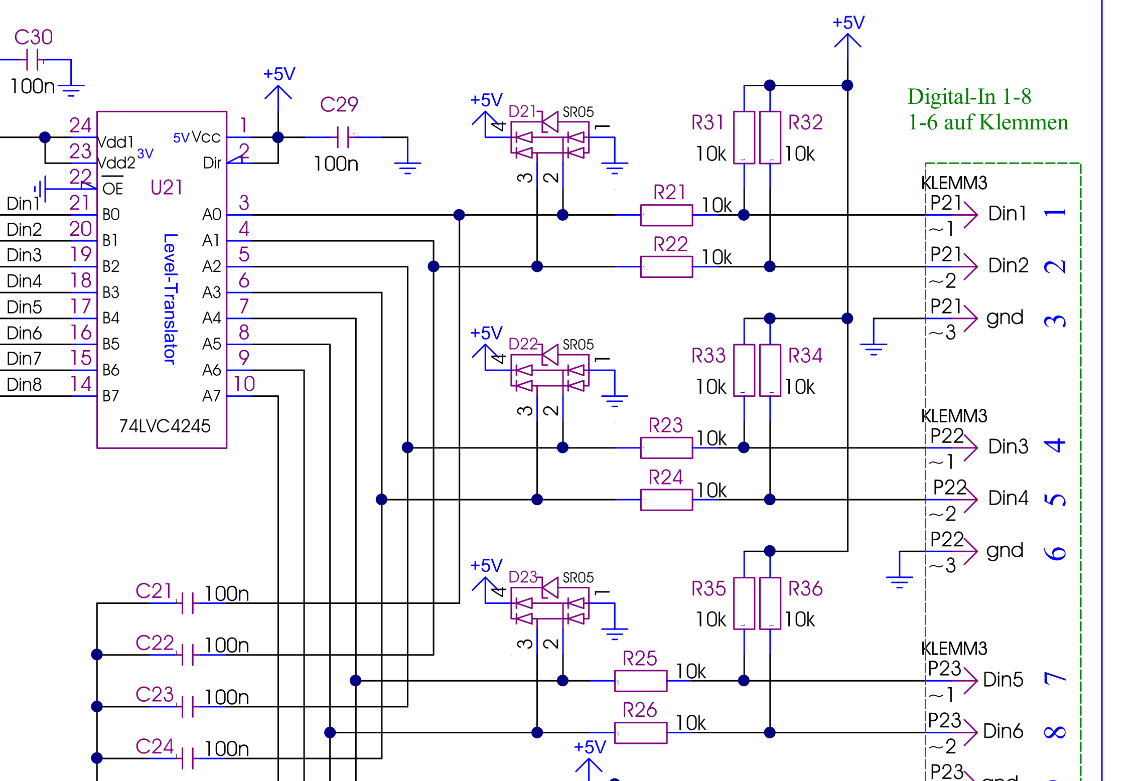

Hallo in die Runde,
aktuell suche ich nach einer eleganten Lösung für folgendes Problem: Auf
meiner Platine muss ein digitaler Eingang her, der low aktiv und
zugleich kompatibel mit 24V Signalen und 5V TTL ist.
Aktuell habe ich dafür einen 5V Eingang mit Pullup, sowie
Serienwiderstand mit Dioden nach 5V und von GND zu Signal. Legt man nun
ein 24V Signal an, wird die logische 0 zwar erkannt, aber es greift eben
immer der Überspannungsschutz.
Hat jemand eine Idee bzw. einen Ansatz? Vielen Dank für eure Mühe!
Gruß,
Tony
OP

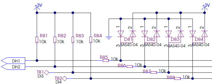

Schau mal den ersten Schaltungauszüg im Anhang.
Da ist die max. Eingangsspannung im Prinzip durch die max.
Verlustleistung der Widerstände begrenzt (sollte mind. Bauform 1206
sein).
Statt der speziellen Schutzdioden kann man den Überspannungsschutz auch
mit  einfachen Schottkydioden (BAS40-4 oder ähnlich) machen.
Also so wie vorgeschlagen?
> Legt man nun ein 24V Signal an, wird die logische 0 zwar erkannt,
> aber es greift eben immer der Überspannungsschutz.
Ja und? Dafür ist er da.

Ein kleines Problem ist der Low-Pegel.
Bei einem 24V-Eingang sollte dieser nicht zu niedrig liegen, so dass
dieser auch noch sicher erreicht wird, falls vor dem Eingang eine
Si-Entkopplungsdiode oder ein Wired-AND bzw. Wired-OR geschaltet wird.
Außerdem muß man auch mit paar hundert mV Restspannung an einem
Schalttransistor oder Optokoppler rechnen.
Deshalb empfehle ich nicht den oben gezeigten 74LVC4245 sondern als
komp. Ersatz einen 74LVC2T245 oder ähnlich mit einem garantierten
Low-Pegel von 1,5V an Betriebsspannung 5V.
Ein MLCC am Eingang, das in Verbindung mit dem Reihenwiderstand einen
Tiefpaß bildet, ist auch zu empfehlen (z.B. gut zur Unterdrückung von
Spikes).
Gruß Öletronika
