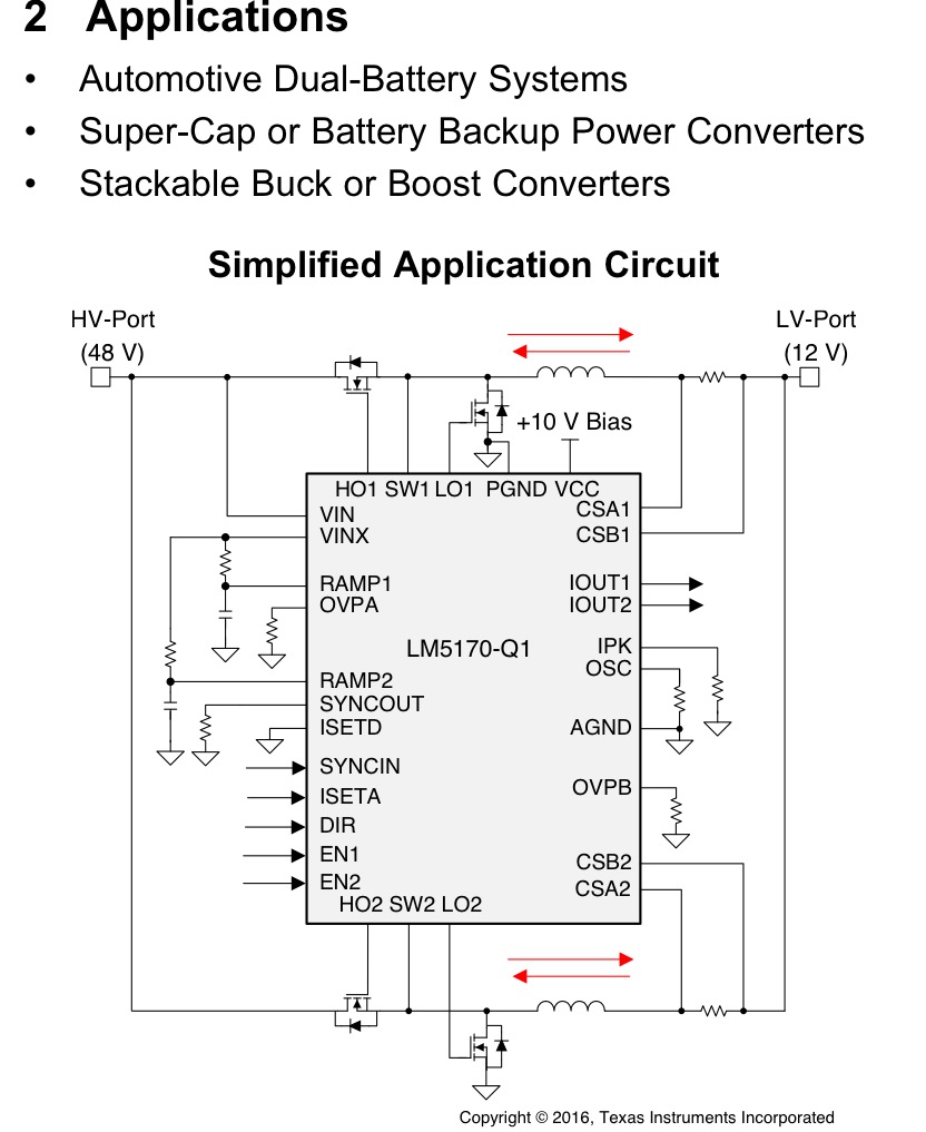

Gast #5726380
Willi S. schrieb:
> Da war doch was
Damit sollte man das bei diversen gewünschten ÜV hinkriegen, das trifft
schon zu. Die Wahrscheinlichkeit ist hoch, daß man damit auch den vom
TO ersehnten Switcher bauen könnte. Wäre dem TO damit sicher geholfen,
würde ich mich ja auch über diese tolle Lösung echt freuen!
Doch kommt mir aufgrund der exakten Formulierung (und zusätzlich der
Tatsache, daß ja eine nahezu fertige Schaltung existieren soll - diese
aber scheinbar "ums Verr... nicht" gezeigt wird) ein unpräziser, aber
recht böser Verdacht...:
sss schrieb:
> Schaltungskonzept habe ich schon, oder besser gesagt ich weiss schon
> wie meine Schaltung aussehen wird und mit welchen werten.
Dieses ominöse Konzept klingt unterschwellig stark danach, als hättest
Du z.B. Schmidt-Walter genutzt. Was einem für normale, nichtsynchrone
Drosselwandler auch sauber die Mindestinduktivität bei bestimmter fsw
ausgibt - mehr aber eben auch nicht. Dort gibt es nur Grundtopologien,
keine komplett-Vorlagen für reale Schaltungen - das träumst Du nur.
(Leider ist das nicht der einzige Punkt, in dem Du irrst. Denn zu einem
Schaltwandler gehört auch die Istwert-Verarbeitung via Feedback. Daß
zumeist auch noch ein großer Einfluß des genauen Regelkonzeptes auf die
nötigen Bauteilspezifikationen besteht, scheint Dir auch völlig fremd.)
Ist etwa das der Fall? Falls nein, kannst Du die Indizien dafür nicht
abstreiten - immerhin behauptest Du ja, exakt die dort fehlenden Infos
nicht (bzw. ausschließlich die dort vorhandenen Infos) zu kennen. Sei
mir also bitte nicht böse, denn der Eindruck weist stark darauf hin.
Fin: Die nötigen Leistungsdaten / Werte des Gerätes liefertest Du nicht.
Da Du auch sonst fachlich null preisgibst (oder es ganz einfach nichts
preiszugeben gibt), befinden wir uns sozusagen in einer Sackgasse...
solange Du nicht plötzlich zufällig sagst: "Ja, genau der, @Willi!"
Also, wie geht es jetzt weiter? (Bzw.: Geht es überhaupt weiter...?)
