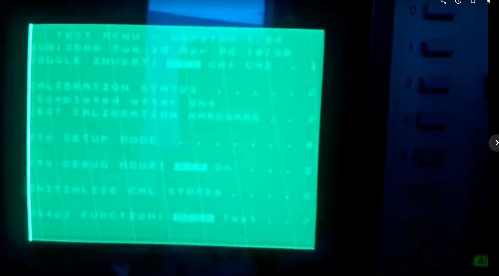

ich habe vor kurzem ein Gould DSO 400 gekauft(spontaner Kauf). Der
Verkäufer konnte nicht sagen obs noch geht, also auf gut Glück
gekauft...
Zuhause angekommen musste ich leider feststellen, dass der Monitor, der
eine "normale" 5" TV Röhre ist, seltsam aussieht(heller Streifen links,
genereller Grünstich, starkes Flackern, das Bild selber ist aber
halbwegs scharf). Nach dem ich das Oszi erstmal entstaubt hatte, habe
ich die im Service Manual
(bee.mif.pg.gda.pl/ciasteczkowypotwor/Gould/gould_400_sm.pdf)
beschrieben Schritte für das Symptom "no frame blanking" dessen
Anzeichen am passendsten schienen, befolgt. An den Dioden konnte ich die
beschriebenen Pulse auch messen, nur waren die 4 ms High und 14 ms low,
wobei das nicht stabil war.
Auch die empfohlenen Potis R734 und 735 haben nix gebraucht. Alle
anderen Potis in dem Bereich haben nur das Bild verzerrt oder
verschoben.
Nun zu meiner Frage: hat jemand irgendeine Ahnung, was das ist und wie
man es beheben könnte.

OP #5727477
Also ich habe wirklich wenig Ahnung von Röhen....
An der 400V Leitung, welche Thomas wahrscheinlich meint leigen 370V an,
wenn ich den Blacklevel poti so einstelle, dass das Bild lesbar ist, so
wie oben. Am anderen Anschlag des Poti wird das Bild auf dem Phosphor
größer als der Schirm, und sehr unscharf, dann liegen 345V an. Ich
könnte mir also vorstellen, dass da das Problem mit dem Grünstich
liegt...
Die Heizspule hat 10,7V, und deren Poti ändert am Bild auch nix(Spannung
von 10,5 - ~12V)
Am Videopin liegen 25,2 V an.
Der Fokus Pin hat interessanter Weise keine (zumindest gemessene)
Spannung, könnte mir also auch da einen Fehler hindenken.
Genauso sieht es aus, denn ich die Spannung an den Ablenkspulen messe:
nix, was ich messen könnte.
Gesag sei noch, dass alles mit einem Uni-t Meter gemessen wurde, also
eher Schätzwerte...
Das Oszilloskop, abgesehen vom Bildfehler, funktioniert einwandfrei.
Das Bild an sich, also die Alphanumerics, Scale und die eigentlichen
Traces sind erkennbar...
Recap werde ich mich am Wochenende mal ranmachen, villeicht behebt das
das Wobbeln im Bild...

OP #5727570
Es gibt keinen direkten Poti für die Gitterspannung, die du ja
anscheinend meinst (hoffentlich), ich habe an allen Potis im
Videobereich gedreht, dabei habe ich folgende Funktionen gefunden:
Verschiebung des gesammten Bilds auf der X Achse(alles was irgendwie
leuchtet), R706
Das selbe für die Y Achse R746
Verschiebung der Grafiken innerhalb des Grünstichigen Bereichs, im
Schaltpaln mit Line Sync delay bennant
Bereits erwähntes Blacklevel
Brightness, ändernt die Helligkeit aber nix sonst
Breite/Verzerrung der X Achse( R709)
Focus (R745), ändert auch nix weite, macht das die Grafiken aber
lesbarer.
Im Moment ist das Bild, das digital generiert wird scharf, aber mit
diesem Grünstich hinterlegt. Die Rücklauflinien waren beim Probieren bis
Jetzt immer sichtbar.
Das CRT Scannt übrigens Vertikal, nicht Horizontal.
Also wichtigste Frage: Wo/Was ist Ug2 genau --> Wo könnte man das
einstellen?
Sorry dass ich mich so unfähig anstelle, habe einfach einen sehr großen
Mangel an (Lebens-)/(Röhren-)/(Elektronik-)erfahrung...
Beste Grüße
Paul

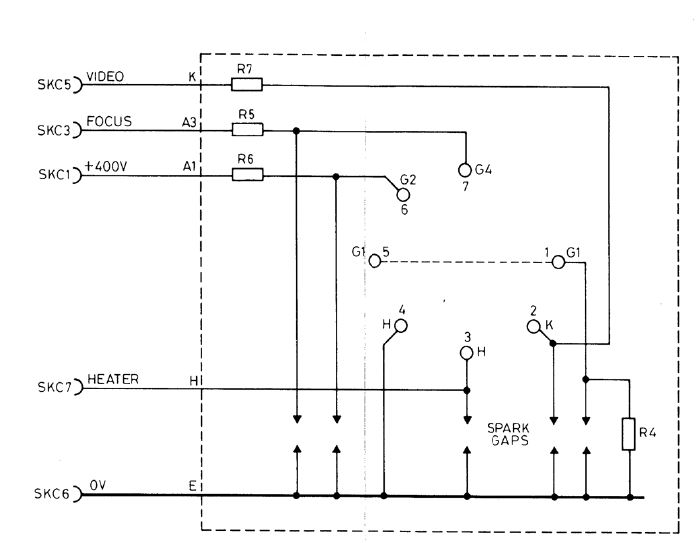

(Firma: matzetronics) #5727583
Schön und gut, aber das hier klingt sehr seltsam:
Auf dem G4 sollte schon eine Spannung liegen, die mit dem Fokussteller
regelbar ist.(siehe auch TI's Appnote snla017).
Bei Gittermodulation kann G1 allerdings gegenüber der Kathode negativ
sein, hier allerdings liegt sie auf GND Potenzial.
Da jetzt der Schaltplan eingetroffen ist, sieht man, das Focus auch
TI beschreibt zwar eine Farbröhre, aber grundsätzlich bleibt das Prinzip
natürlich gleich, nur die Spannungen sind bei monochromen CRTs
niedriger.
G2 ist hier fest auf 400V und Fokus sollte irgendwo zwischen 300 und 0V
einstellbar sein.

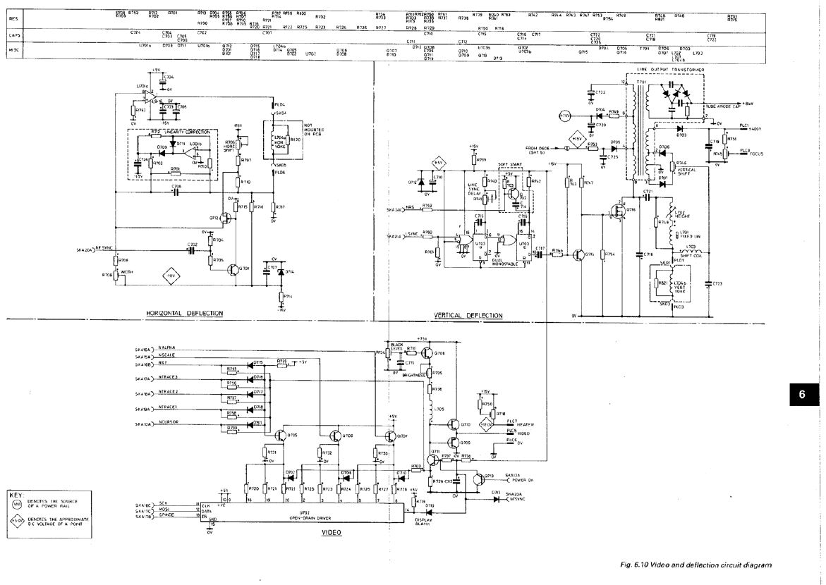

#5727597
Moin,
Die Ug2 koennte evtl. oberhalb des Fokuspotis sein. Gibts den Schaltplan
auch irgendwo in lesbar?
Ich glaub' aber nicht an die Ug2 als Fehlerursache. Der sichtbare
Strahlruecklauf zusammen mit dem hellen Streifen links im Bild koennte
die selbe Ursache haben (beim normalen TV waer's die Vertikalablenkung
und Strahlaustastung;) Hier also in der "Horizontal"ablenkstufe. Da
wuerd' ich mal genauer fahnden.
Gruss
WK
Gast #5727622
Auf Seite 79 steht bei G2 - 400V.
Auf Seite 70 steht bei PLC1 - 400V. kommend vom Z-Trafo. Das ist Ug2.
Warum die nicht regelbar ist, ... schleierhaft??

p.s. das Service Manual habe ich nirgends in besserer Auflösung
gefunden, man kann aber anhand der Teilnummern am oberen Rand halbwegs
gut raten...

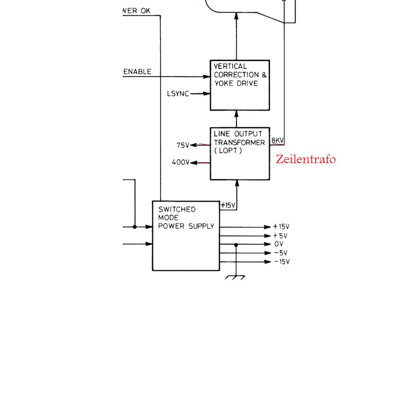

#5727649
Moin,
Paul B. schrieb:
> Ich werde mich mal durchmessen, villeicht ist es ja wirklich nur ein
> Kurzer oder Offen?
Nee, vom Fehlerbild her wuerd' ich eher auf irgendeinen Kondensator
tippen, der nicht mehr die richtige Kapazitaet hat. Prinzipiell geht ja
alles, bloss der (hier) horizontale Strahlruecklauf hat ein "schlechtes
Timing" (=macht die helle Linie ganz links und die schraegen ueber's
ganze Bild).
Gruss
WK
Gast #5727663
> ganze Bild).
Nix Kondi, nix Timing!!! Entweder Spannungen im Bereich der
Röhrenversorgung - Z-Trafo falsch, oder Röhre platt
Bezug:Pict - Heizung.jpg
Ist R7-- ein Poti? - Im Heizungskreis - Wäre ja irre? Wenn ja, such das
mal un verdreh das mal. aber alte Stellung merken. Wenns nicht war.
Irgendwie muss sich ja der Strahlstrom regulieren lassen.
Wenn nun alle Messwerte im Rahmen des Servicemanual liegen, ist die
Röhre platt. - Versuch zu regenerieren.

#5727682
Moin,
Soso. Seh' ich anders. Wie erklaerst du den hellen Streifen am linken
Bildrand?
Klingt recht hemdsaermelig. Wuerde ich beides nicht machen.
Gruss
WK

Also ich bleib dabei: Die Thesen Heizspannung, G2 Spannung und
Regeneration teile ich ueberhaupt nicht.
Wenn ich mir Foddos von dem Apparat im www anguck', dann scheint's
mir,dass hier der Kontrast eh' vieeeel zu niedrig ist und damit der
sichtbare Strahlruecklauf und Balken links evtl. davon eine Folge sind.
Nochdazu weil bei dem Ding im Gegensatz zu den guten alten TVs das
Blanking nicht aus irgendwelchen Zeilen/Bildrueckschlag-Impulsen
generiert wird, sondern nur ueber das Videosignal an der Kathode.
Also waere dann der Videoverstaerker - Q708..Q713 der Verdaechtige.
Insbesondere um den Q711 herum. Der wird in Basisschaltung betrieben und
ist daher wohl fuer die Spannungsverstaerkung des Videosignals
hauptverantwortlich. Da wird der Wurm drinnen sein.

Gast #5728079
Ich behaupte einfach dass das dunkelschalten während dem Zeilenrücklauf
nicht funktioniert.
Das gibt genau so ein Fehlerbild.
Gewöhnlich ist es ein Transistor der den Steuerstrom gegen GND zieht.
OP #5728080
Andreas S. schrieb:
> Welche Farbe erwartest Du denn sonst?
Schwarz.
Nur die digital erzeugten Grafiken sollten grün sein, der Rest dunkel,
ist ja im Grunde ein Schwarz weiß Monitor....
Dergute W. schrieb:
> das Blanking nicht aus irgendwelchen Zeilen/Bildrueckschlag-Impulsen
Laut Service Manual kommen die blanking impulse vom Signal NFSync direkt
von der CPU.
Matthias S. schrieb:
> Allerdings stimme ich mit demgutenweka überein, das man zuerst mal
> oszillografieren sollte, was da nun an der Kathode abgeht - sprich, was
> aus dem Videoverstärker rauskommt.
Das sollte ja spannungsmäßig die 300V meines rigol nicht überschreiten.
Das Gould ist ja komplett isoliert, wenn ich die Erde zum Messen trenne.
#5728139
Moin,
Jepp. Nimm einen 10:1 Tastkopf.
Im Servicemanual auf der Seite 86 oben rechts steht auch der Videopegel,
der an der Leitung zur Kathode (Steckverbinder Pin5) messbar sein
sollte: 40V "offset" und 20Vpp Videopegel. Da schaetz' ich mal, dass der
bei dir deutlich kleiner sein wird.
Gruss
WK

Die Schaltung ist unkonventionell aber verständlich.
Meine Vorschläge:
1. alle Widerstände rund um die Bildröhre messen ob da einer weggelaufen
ist
Auch den R75irgendwas in Reihe zum Fokuspoti und das Fokuspoti selbst.
Bei dieser Art von Bildröhre ist die Fokusspannung wirklich zwischen 0
und wenigen 100V, das ist normal. Anderer Linsenaufbau als bei
Farbbildröhren.
2. im Betrieb diese Spannungen messen:
Die 75V die an C720? liegen sollte. Wenn die fehlt oder viel zu klein
ist dann D704? oder R769? oder C720? defekt.
Die Boosterspannung an C722. Nach Bauchgefühl müßte die so 20 bis 40V
sein.
Ug1 an R4 - muß praktisch 0V sein. Wenn da ein paar Volt drauf sind ist
die Röhre def (interner Kurzschluß).
Uk links und rechts von R7 gegen Masse messen. Rechts darf die Spannung
ein kleines bißchen höher sein. Ist sie rechts niedriger ist die Röhre
def. (interner Kurzschluß).
Zusatztest: R7 mal ganz abtrennen, die Röhre muß jetzt praktisch schwarz
sein
Wenn das ok ist prüfen wir in der Videoendstufe weiter.
R7 wieder einbauen aber dafür die Verbindung der Basis von den beiden
Emmitterfolgern zur Spule L7irgendwas trennen.
Außerdem den Kollektor von dem Transistor Q711? (dem Spannungsverstärker
für das Videosignal) abtrennen.
Jetzt muß das Bild wider praktisch dunkel bleiben, maximal einen dunklen
Schleier von geringen Leckströmen. Wenns hell wird ist Q709 defekt.
An der Spule L7irgendwas Spule muß sich die Spannung mit dem Poti
"Schwarzwert" von nahezu 0-75V einstellen lassen. Wenn nicht dann ist
das Poti oder Q706? defekt.
Stimmt das alles, dann wieder alle Verbindungen herstellen. Zusätzlich
die Basis vom Q711? fest nach Masse kurzschließen, paralell zu dem Q713?
der von "Power On" durchgesteuert wird.
Die Röhre muß jetzt je nach Stellung vom Poti "Schwarzwert" zwischen
ganz dunkel oder mäßig hell ohne Inhalt einstellbar sein.
Die Spannung an DP12 paralell C710 messen ob die 5V beträgt. Evetl. ist
die wegen defekter Z-Diode zu hoch, dann kann die Videoendstufe auch
nicht richtig sperren.
#5728387
Moin,
Paul B. schrieb:
> Jap, offset ist so um die 15V, pp ist 14,4V
Ist doch schonmal eine Spur. Sind die 75V Versorgung gut? Kannste mit
dem Blacklevelpoti die Spannung am Videoverstaerkerausgang auf 40V
bringen, wenn ja - wie ist dann Vpp?
Wie hoch sind die Videopegel jeweils am Emitter und am Collector vom
Q711?
Wie hoch ist die Spannung zwischen Basis und Emitter vom Q711 (Kannste
mit'm Multimeter messen)?
Gruss
WK
Hier liegen 27V an, kann mir aber vorstellen, dass man das irgendwie
einstellen kann.
Die 15V Schiene liegt auf 13,5V, also auch recht wenig
5V sind ok, das würde auch die funktionierende Logik erklären.
Liegt auf 0V
Also Röhren seitig war die spannung ca. 0,3-0,4 V geringer als am Kabel
zum Mainboard, da ja ein Widerstand dazwischen ist, klingt das für mich
plausiebel, oder?
Vielen Dank
#5729119
Ohne eure Diskussion stören zu wollen:
Was für mich auffällig ist, dass im Bild des Eingangs-Beitrags es KEINE
reinen "Zeilen"-Rückläufe sind, die würden (aus meiner TV-Erfahrung)
fast  waagerecht/leicht schräg verlaufen. Hier sehen wir jedoch
Streifen, die eher senkrecht laufen. (?)
Für mich sieht das danach aus, dass irgendwie "Schmutz" von der
Y-Ablenkung in die X-Ablenkung (oder umgekehrt?) einkoppelt.
Weiß nicht, wie ich das besser beschreiben könnte...
EDIT:
Oder liegt Zeilen- oder Bild-Frequenz irgendwie total daneben
(Vielfache)?
#5729220

Paul B. schrieb:
> einstellen kann.
Tja, so unterschiedlich sind die Vorstellungen: das kann ich mir
garnicht vorstellen. :-)
Ich kann mir vorstellen, dass das die Fortsetzung der Spur (Videosignal
an Kathode zu klein) ist.
Da gibts 2 Moeglichkeiten: Die Spannung ist zu klein, weil zu wenig
Bumms (aus dem Zeilentrafo) nachkommt, das waeren dann die von A-Freak
erwaehnten Bauteile oder sie ist zu klein, weil irgendwer zuviel Strom
aus der 75V Schiene zieht. Haengt da noch was anderes dran, ausser dem
Videoverstaerker - ich hoff' mal nicht?
Ich geh' mal davon aus, dass mit dem Zeilentrafo, "Vertikal"ablenkung,
etc. alles OK ist, weil die Bildgeometrie noch OK ist.
Nee, das wuerd' ich momentan nicht weiterverfolgen. Das sind eh' nur 10%
Abweichung und deine "Vertikal"endstufe braucht momentan mehr Strom als
normal, weil der mittlere Strahlstrom groesser ist (Die Roehre leuchtet
ja komplett). Nochdazu werden die 5V und 15V zusammen im Netzteil
geregelt.
Guck' dir die 75V Schiene und den Videoverstaerker an.
> Also Röhren seitig war die spannung ca. 0,3-0,4 V geringer als am Kabel zum
Mainboard, da ja ein Widerstand dazwischen ist, klingt das für mich plausiebel,
oder?
Oder.
Das Videosignal mit der Bildinformation "fliest" zwar von links nach
rechts von der Videoendstufe zur Bildröhre, der Gleichstrom aber fliest
von der Bildröhrenkathode rechts zur Videoendstufe links.
Es KÖNNTE also sein daß die Röhre einen feinen Kurzschluß von der
Kathode zu G1 oder Heizung hat, so daß der Gleichstrom in der falschen
Richtung fliest und auf diesem Weg indirekt auch die 75V überlastet.
Bevor wir darüber spekulieren schauen wir aber erstmal daß die 75V ohne
Belastung wie erwartet da sind.
Ich würde jetzt erstmal verdächtigen daß die Diode einen Kurzschluß hat
und/oder der Sicherungswiderstand hochohmig ist.
