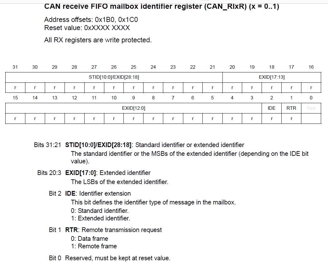

Hallo
Ich bin gerade dabei mich in die CAN Schnittstelle einzuarbeiten.
Dazu habe ich beim STM32F0 uC das Manual mehrmals gelesen.
Irgendwie komme ich nicht drauf, wie das Ganze mit den Identifiern und
den Filtern funktionieren soll.
Angenommen ich habe 2 Geräte, die gewisse Nachrichten erhalten sollen.
Im Manual heisst es ja, dass die Identifier zum einen dazu dienen, die
Nachricht zu filtern und gleichzeitig aber die Priorität definieren. Je
niedriger der Wert, desto höher die Prio. Wieso habe ich aber im
Protokoll ID0-ID10?
Für meine 2 Geräte könnte ich doch nun zB die IDs 1 für Gerät 1 und 0
für Gerät 2 definieren.
Dazu muss ich mir das CAN receive FIFO mailbox identifier register
(CAN_RIxR) ansehen.
Klar ist mir, dass ich die Daten direkt aus dem Datenregister
herauslese. Die DAtenlänge sofern ich die benötige, lese ich aus den DLC
bits.
Aber wo genau definiere ich nun welche IDs wirklich durch den Filter
kommen  und im FIFO abgelegt werden sollen.
Mache ich das im FMI[7:0]: Filter match index?
Was ich nicht verstehe auch warum das im Receive Frame steht, das müsste
doch für die beiden Geräte im Filter fest definiert sein.
Ich bitte um Hilfe, ich sehe den Wald vor lauter Bäume nicht mehr.
Gast #5726326
Ich meinte natürlich, wo ich die IDs fest definiere, sodass die
entsprechenden Nachrichten  entsprechend versehenen IDs durch den Filter
kommen.

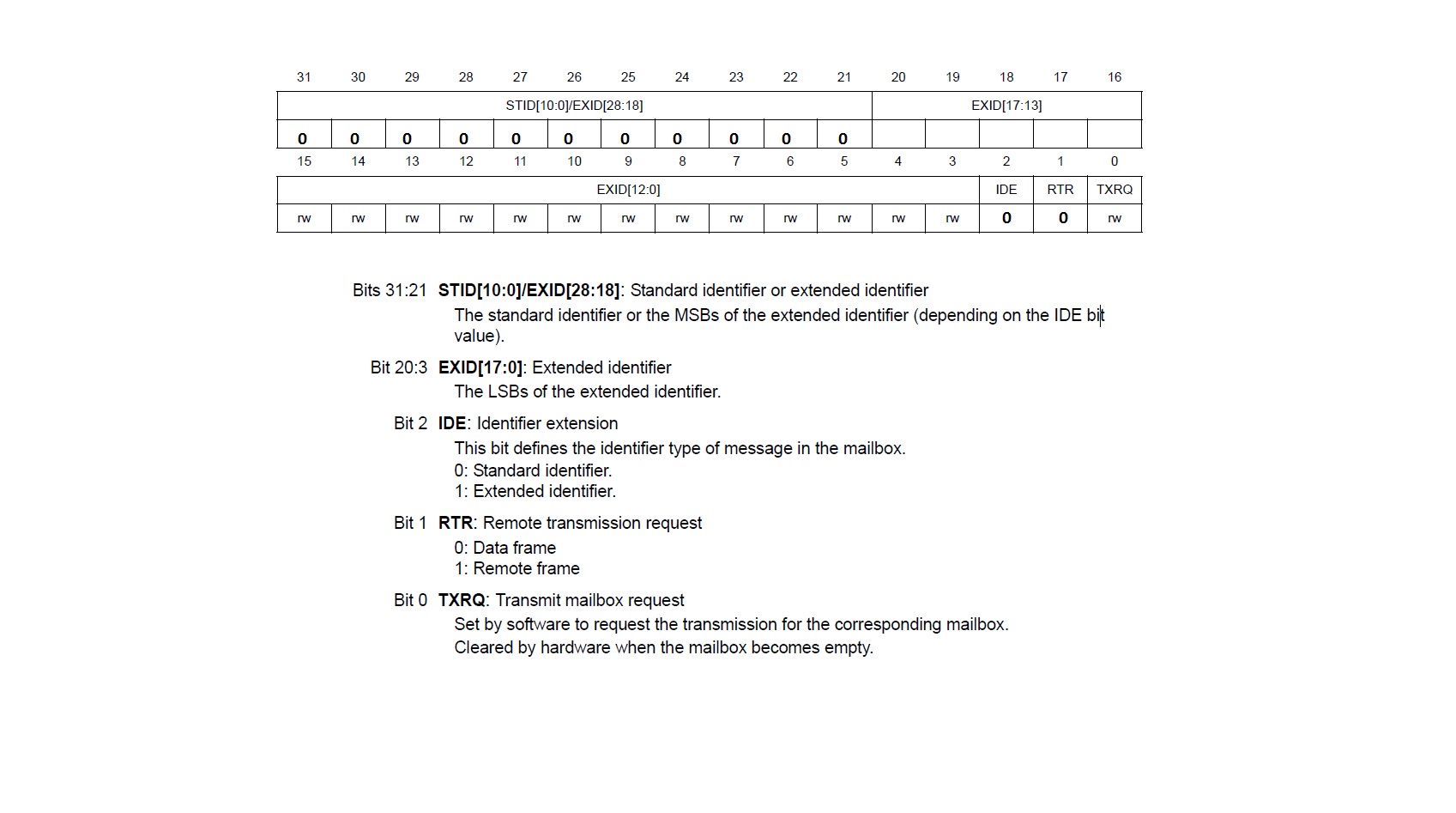

Gast #5726803
D. Z. schrieb:
> Hey Markus, ich bin auch gerade dabei, mich damit zu beschäftigen,
> aber
> noch
> weit von deinem Stand entfernt. In einem Post, den ich die Tage
> gestartet hatte, wurden mir diese Links gegeben. Vieleicht lösen sie
> dein Problem bzw erklären dein Anliegen.
> https://www.electronicshub.org/arduino-mcp2515-can-bus-tutorial/
> http://media3.ev-tv.me/CAN%20Due2.2%20User%20Manual.pdf
> http://www.grifo.com/PRESS/DOC/Temic/CAN_TUT.PDF
> lg
Danke, aber das ist leider auf Arduino bezogen.
Ich habe Verständnisprobleme, wie das nun genau mit den Identifiern  und
den Daten funktioniert.
Es heisst ja, ich könne mehrere Identifier pro Nachricht vergeben.
Nur weiss ich nicht, wie das gemeint ist.
Ich habe ja eine Datenlänge von 8 Bytes pro Frame.
Damit könnte ich nun eine Temperatur, einen Druck und zB eine
Geschwindigkeit schicken.
Also zB
rxMeg.Data[0] = Temperatur;
rxMeg.Data[1] = Druck;
rxMeg.Data[2] = Geschwindigkeit;
Jetzt sollte die zu sendende Nachricht mit einem 9 bit Identifier
versehen werden. Ich verwende den Standard Identifier und nutze den
DataFrame.
Somit ist das Bit IDE=0 und RTR=0.
Damit ist mein Ich wähle hier ID = 0.
Das entsprechende Register Tx Mailbox fülle ich dann entsprechend dem
Bild oben aus.
Es gibt sagen wir mal 2 Nodes.
Angenommen CanNode0 findet gerade die Msg mit dem Identifier 0
interessant, also lässt der Filter die Nachricht mit dem entsprechenden
Identifier durch und speichert sie im FIFO 0 oder 1, je nach dem welcher
FIFO gewählt wurde.
Dann könnte ich die Nachricht mit CAN_Receive auslesen und wieder den
Puffer releasen. So weit so gut.
Was ist aber, wenn nun CanNode1 die Nachricht zwar auch interessant
findet, aber nur die Temperatur benötigt. CanNode1 müsste demnach aber
einen anderen Identifier als 0 haben, weil 0 schon vergeben ist, in
diesem Fall dann eben ID=1, sprich der Registerbereich STID[31:21]
müsste folgend gesetzt werden -> 000 000 000 01
Dann müsste ich die obige Nachricht mit den 3 Daten aber mit einem
zusätzlichen Identifier 1 versehen.
Und genau da hört mein Verständnis auf:
1. Wenn ich an beliebige Identifier denke, hätte ich 2^11 Identfizier zu
vergeben.
2. Wenn ich aber an mehrere Identifier pro Nachricht denke, was ja laut
wikipedia auch möglich sein sollte, müsste ich aber die Postionen im
Register 31:21 (Arbitration Field) einzeln ansehen und nicht als eine
Zahl.
Bei Pkt. 1 kann ich aber keine verschiedenen Identifier vergeben
und bei Pkt. 2 kann ich aber keine beliebige Anzahl an Identifier
vergeben, sondern maximal 11 gleichzeitig.
Ich wäre euch wirklich sehr dankbar, wenn mir jemand das kurz erklären
könnte.
#5726844
ich glaube, Du hast da die Wikipedia etwas falsch verstanden.
Bei CAN hat jede Nachricht einen Identifier und ein Datenfeld. Ein Gerät
kann verschiedene Nachrichten mit (deswegen) verschiedenen Identifiern
versenden, Du kannst aber auch in eine Nachricht verschiedene
Informationen hineinpacken (bis das Datenfeld voll ist).
Das ursprüngliche CAN hatte einen 11 Bit breiten Identifier, es konnten
also 2048 verschiedene Nachrichten auf einem physikalischen Bus
versendet werden.
Da das in manchen Netzwerken zu wenig war, wurde der Identifier in einer

Darf ich dich nun auch noch fragen, wie das nun konkret ist mit dem
identifier register?
Wenn ich den standard identifier benutze und nicht den extended.
Dann ignoriere ich einfach die EXID Bits im register CAN_TIxR.
Aber angenommen ich würde nun doch den extended identifier benutzen.
Weshalb werden dann die LSBs of the extended identifier EXID[17:0] und
MSBs EXID [28:18] angegeben und nicht gleich die ID, die man möchte.
Ich verstehe gerade nicht, warum LSBs und MSBs, wenn es doch nur einen
Identifier pro Nachricht gibt und es dadurch nur ein LSB und ein MSB
gibt, wenn man schon diese Werte angeben muss.
#5727045
Genau. Dann nutzt du nur die Bits 21 bis 31.
Dann benutzt du Bit 3 bis 31.
Vergiss das mit den LSB und MSB. Halte dich einfach an die Bitnummern.
Umständlich ist nur dass bei 11-Bit ID diese "left-oriented" innerhalb
der 29 reservierten Bits steht und nicht rechts. So muss man für 11 oder
29-Bit-ID unterschiedliche Bitschiebereien durchführen.
Gast #5727060
Thomas F. schrieb:
Alles klar, danke Thomas

Jetzt verstehe ich 1. nicht, was die Zahlen in den Klammern sollen, zb
STID[10:3]
Wenn ich nämlich in das Register sehe (Rx_mailbox), gebe ich die STID im
Register von Bit 21 bis 31 an, EXID von bit 2 bis 20.
2. verstehe ich nicht, ob ich wie ich nun welche Bits zu verschieben
habe. Aber dazu muss ich erst einmal Pkt. 1 verstehen.
