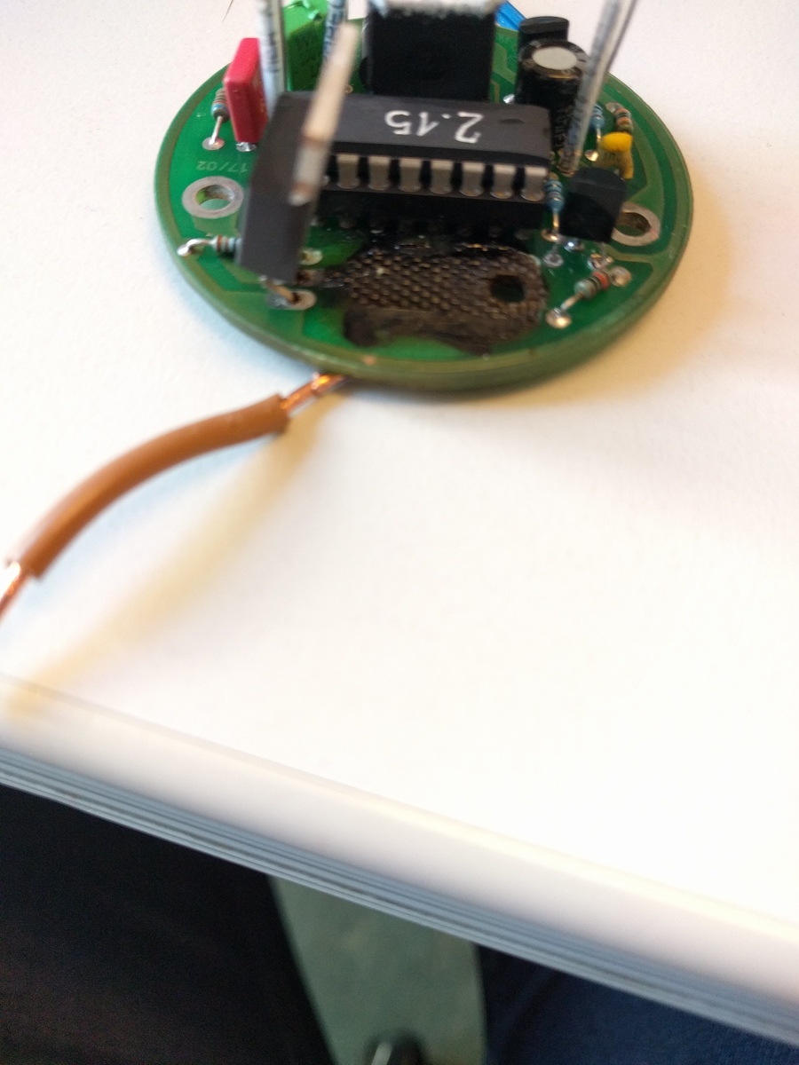

ich habe günstig eine Tauchlampe mit einem defekten Akku erworben. Nach
Tausch des Akkus hat sich herausgestellt, dass nicht nur der Akku defekt
war, sondern auch Bauteile irgendwann mal gelitten haben.
Ich hab nun mal versucht die Schaltung nach bestem Wissen als Schaltplan
darzustellen.
Da der Mosfet einen schönen Fleck hinterlassen hat hab ich den mal
getauscht.
Danach hab ich, da keine Funktion feststellbar war den BC557 getauscht.
Nun funktioniert das Teil, aber hat Ausfälle, das heißt, die Lampe geht
nach einiger Zeit aus.
Im Test mit einem Labornetzteil hab ich keinen Kurzschluss gefunden.
Nun stellt sich mir die Frage, ob der Mikrocontroler (schätze mal ein
PIC, leider abgeschliffen) durch die Überhitzung des Mosfet etwas
abbekommen haben kann und dadurch nach einiger Zeit (ca. 5 Sek.) sich
ausschaltet.
Gruß Johannes

von Michael K. (Gast)
Das ist kein Fleck.
Das FR4 ist abgefackelt und nur Kohlenstoff und Glasfasergewebe ist
übrig.
Kohlenstoff leitet.
Die PCB kannst Du vergessen.
Ich hatte solche Fehler bestimmt schon 50mal.
Kohle wegfräsen und mit Lack tränken funktioniert manchmal, bzw.
manchmal nur eine Zeit lang.
Tauchlampe hört sich sicherheitskritisch an.
Musst Du wissen ob es dir das wert ist.
von c-hater (Gast)
Michael K. schrieb:
> Das ist kein Fleck.
> übrig.
> Kohlenstoff leitet.
Offensichtlich nicht allzu gut. Messwerte für verschiedene Lastfälle hat
Johannes ja gepostet. Da ist kein parasitärer Verbraucher in
nennenswerter Größenordnung zu erkennen.
Sprich: ist wirklich nur ein Fleck, keine Kohle in nennenswerter
Schichtstärke. Mag minimal Strom abzweigen, auf jeden Fall ist es so
wenig, dass es gegenüber dem normalen Verbraucher völlig untergeht.
Könnte also maximal dann eine Rolle spielen, wenn das Teil mit
eingelegten Akkus über lange Zeit gelagert werden soll.
Im Übrigen läßt sich das Ausmaß dieses Problems (so es denn überhaupt
existiert) sehr leicht genauer bestimmen: einfach dann, wenn der
Controller abgeschaltet hat, messen, was trotzdem noch von Pin1 JP? nach
GND fließt...
Die µA die es braucht um der MCU z.B. ein falsches Signal zum
Ausschalten zu geben, wird man auch nicht im Gesamtverbrauch messen.
