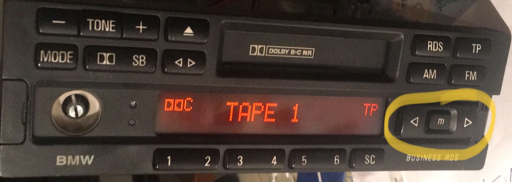

Ich möchte in ein altes BMW Cassettenradio (Optik ist wichtig wg.
oldtimer) ein Bluetooth modul bauen und das auch mit den Original Tasten
steuern.
Ist sowas nur annähernd möglich?
Das BT Modul ist schon testweise verbaut, Ton etc. passt schon alles und
läuft. Jetzt wäre es der Abschuss, wenn ich noch die Track vor und
zurück schalten könnte. Das BT Modul hat kontakte dran, die man brücken
muss, dass schaltet es ein lied weiter. Kann man irgendwie die Taster
auf dem Bedienpanel abgreifen? Ginge es evtl. Alternativ die Befehle an
das Cassettendeck abzugreifen?

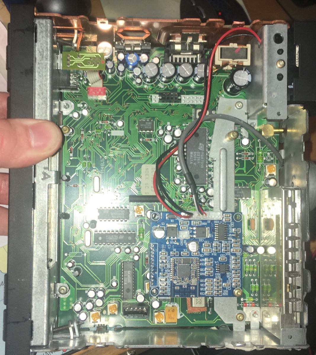

Ich hab jetzt mal die Platine von den Druckknöpfen angesehen. Die
markierten Kontakte gehören zu den Tastern. Jedoch wenn man die drückt,
werden die markierten Kontakte nicht kurz geschalten? Warum ist das so?
Gast #5731225
Danke für den Hinweis. Künftig lad ich jpg hoch.
Ich habe gemessen - wenn der Knopf gedrückt wird zeigt der Kontakt ca.
100 Ohm
Könnte man damit etwas anfangen?

Das sieht gut aus. Kannst Du die Taster von der Originalelektronik
abklemmen oder müssen die angeschlossen bleiben? Im ersten Fall könnte
es schon reichen auf die eine Seite GND / +Vcc zu legen, je nachdem was
Dein Bluetoothmodul an den Schalteingängen erwartet. Im zweiten Fall:
Messen. Je nach dem könnte es auch direkt gehen oder mit einem
Transistor dazwischen.

#5731385
Chris schrieb:
> Was ich noch nicht ganz kapiere - die 100 Ohm.
> Was ist das dann für eine Schaltung im Original?
Das ist einfach ein schlechter Schalter, der keinen Kurzschluss liefert,
sondern nur ein "immerhin nicht ganz offen". :-)
Der Schalter mit seinen 100 Ohm muss nur stark genug nach Masse ziehen,
verglichen mit dem Pullup-Widerstand in der Schaltung. Gegen einen 10
kOhm-Pullup kommt der locker an. Und aus der Kapazität eines GPIOs muss
man nicht viel Ladung ziehen, bis genug Spannung weg ist.

Radioseitig: wird kein Button gedrückt liegen ca. 4,8 V an. Wird er
gedrückt, liegen 0 V an.
BT-Modul: Hier liegen 3,3 V an.
Wie wäre hier der einfachste Weg die beiden Kreise zu verbinden?
Optokoppler?
Einen unschönen Nebeneffekt habe ich aktuell aber noch. Da ich aktuell
das Cassettendeck komplett entfernt habe, kommt wenn ich auf Tape gehe
nach 3 sek am Display "Error" - kann man quittieren und kommt dann auch
nicht mehr. Ton läuft wie gewünscht vom BT-Modul. Wenn ich jetzt aber
hergehe und wie gewünscht auf die Vor-/Zurück-Buttons drücke wird die
Tonwiedergabe unterbrochen, weil der Radio eigentlich "vor- oder
zurückspult". Kann er natürlich nicht und es kommt wieder "Error". Wenn
man nun erneut drückt würde man im Normalbetrieb wieder aufhören, die
Cassette zu "spulen". Der Ton kommt wieder. "error" muss wieder
quittiert werden
Das wird man wohl nicht mehr unterbinden können oder? Notfalls muss ich
auf die Buttons 5,6 gehen, die sind im Tapebetrieb nicht belegt.
Fände ich aber nicht so schlimm, dann könnte man auf z.B. 4 Play legen
Was sagt ihr?
#5732577
...wenn die Buttons wrkl alle Massebezug haben (also auf 0V schalten)
und dein BT Modul auch "gegen Masse schlatend" erwartet, kannst du das
1:1 verbinden aber vll mit einem, kleinen Angstwiderstand in Serie. Ein
Optokoppler wäre in jedem Fall die sichere Alternative!
Mit einem Schaltplan könntest du GANZ VLL auch rausfinden, wie der Ton
gemuted wird, wenn du spulst etc und das "entfernen". Da muss man aber
den Schaltplan lesen können.
Klaus.
#5732765
Dann zieht das BT Modul alles auf 3,3 V herunter, könnte die alte
Elektronik stören. Besser pro Taste einfach eine Diode. K jeweils an den
Taster, A jeweils an den BT Eingang.
Da wird der Strom vermutlich nicht ausreichen
S>>

Ich muss die vorliegende Schaltung auch nochmal durchdenken, ganz sicher
bin ich mir jetzt noch nicht wie ich es am besten mache.
Ich hab es gerade noch einmal gemessen:
BT-Modul: Es braucht 3,3V auf dem jew. gpio, dann wird bspw. play/pause
oder Lied vor zurück - relativ einfach.
Radio: hier ist, finde ich irgendwie komplizierter oder ich steig noch
nicht ganz durch. Eigentlich müsste man noch den Stromkreis auftrennen
und "etwas" dazwischenschalten, z.B. Optokoppler, falls der
funktioniert. Weil durch die Tatsache, dass ja beim Drücken an den Pins
0V anliegt, heißt das ja, dass der Kreis geschlossen wurde - ich messe
hier ja nur "parallel".
Gibt es alternativ Bauteile, mit denen man diesen "inversen" Fall
umsetzen könnte - sprich wenn 0V, dann im anderen Stromkreis auf +3V
schalten
