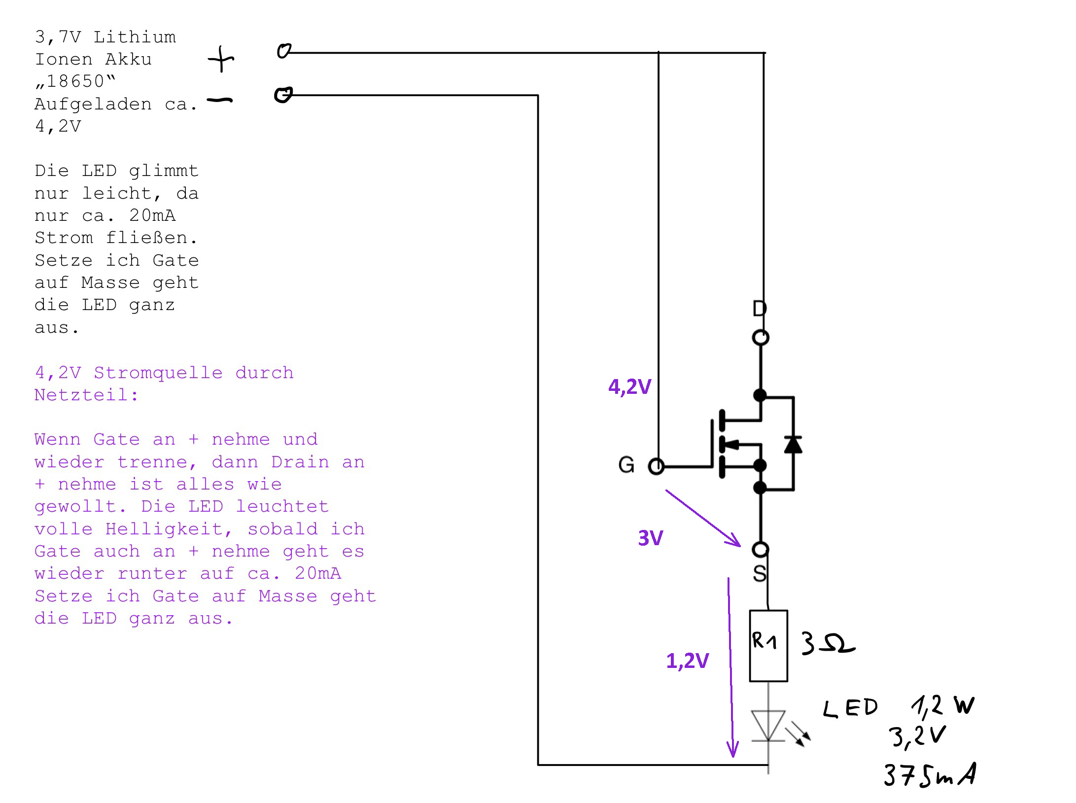

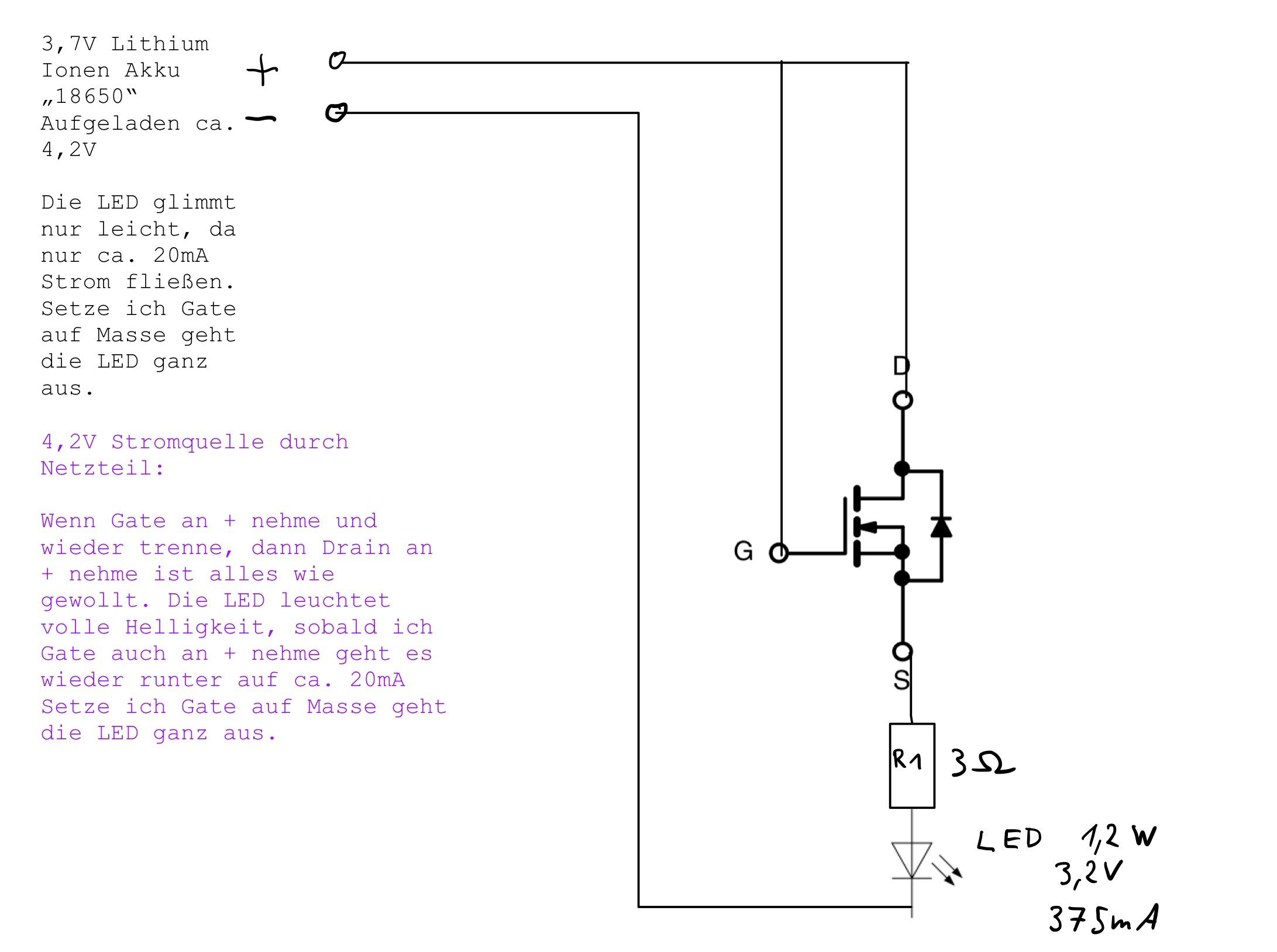

ich beginne gerade mit dem experimentieren von MOSFETs die mir am Ende
LEDs ansteuern sollen, dabei habe ich dieses Stück erworben:
http://www.produktinfo.conrad.com/datenblaetter/575000-599999/597329-da-01-en-MOSFET_N_KA_3_SI4420BDY_T1_E3_SOIC_8_VIS.pdf
Wenn ich nun die Schaltung wie im Bild mit einem Akku betreibe, dann
hätte ich erwartet, dass der MOSFET als Schalter funktioniert und die
LED leuchten sollte. Irgendwie macht der MOSFET aber nicht ganz auf, es
fließen nur 20mA, und die LED bleibt sehr dunkel. Wenn ich den MOSFET
weg lasse, leuchtet die LED wie erwartet hell.
Laut Datenblatt des MOSFET sollte aber der UGS(th) bei 3V liegen, und da
bin ich doch drüber.
Wenn ich die Stromquelle ändere gegen ein Netzteil habe ich den gleichen
Effekt, mit einer Ausnahme, wenn ich Masse zuerst anschließe und dann
auf Gate die 4,2V gebe, wieder wegnehme und dann Drain auf 4,2V lege,
leuchtet die LED mit voller Helligkeit. Wenn ich Gate mit dem Finger
anfasse geht es aus, auch wenn ich Gate auch auf 4,2V lege, fließen
wieder nur ca. 20mA und die LED ist sehr dunkel.
Ich habe auch einen zweiten MOSFET ausprobiert, gleiches verhalten.
Liegt es an meiner zu geringen Spannung für den MOSFET, dann wenn ich
das Gate über einen Arduino ansteuern lasse (5V), dann schaltet der
MOSFET sauber wie erwartet, aber ich bekomme es nicht mit meinen 4,2V
hin.
Ich hoffe mir kann jemand auf die Sprünge helfen und mich in die
Richtige Richtung lenken. Danke schon mal!

und noch ein kleiner Tip du solltest zwischen Gate und Source einen 10
kOhm Widerstand einlöten.
Den wenn man das Gate keine Spannung mehr erhält, kann es passieren das
wegen der Gatekapazität der MOSFET weiterhin leitend bleibt und die LED
nicht ausgeht. Der Widerstand würde das Gate immer entladen so das er
auch sicher unterbricht.

Bernd T. schrieb:
> das war es!
An der von Dir zuerst gewählten Stelle hätte nur ein P-Kanal Mosfet
(dessen Gate man zum Einschalten auf "-" hätte ziehen müssen) richtig
funktionieren können.
Was für den Mosfet-Schaltzustand zählt, ist allein die Spannung V_GS.
Bei Schaltung 1 blieb G mit "+" Potential verbunden, während jedoch
S durch den strombedingten Spannungsfall an R hochwanderte ... bis
zu einen Punkt mit stabilem Gleichgewicht und Funktion Stromquelle.
Das hat mit vollständigem Einschalten natürlich nichts mehr zu tun.
Du mußt immer beachten, was beiden Punkten, G und S, widerfährt.
Gast #5727824
Zeichne mal in deinem Schaltplan diese Gate-Source-Spannung(!!) mit 3V
ein. Und dann legst du ans Gate 4,2V an. Wieviel Spannung bleibt dann
noch an der Source? Richtig: 1,2V. Und damit muss deine LED samt
Widerstand auskommen.
In deiner Schaltung hast du dann die Effekte, dass
1. die Ugsth deines speziellen Mosfets niedriger ist als der
Maximalwert aus dem Datenblatt
und
2. die LED auch schon bei weniger als 3,2V anfängt zu leuchten.
Die Aufteilung könnte ja auch sein 2V für Ugs und 2,2V für die LED. Wenn
du den Mosfet dann abwechselnd mal warm (Lötkolben) und kalt
(Kältespray) machst, dann ändert sich auch die Ugsth und damit die
Helligkeit der LED.
Ich würde da einfach mal nachmessen und dann über die Messwerte
nachdenken...
