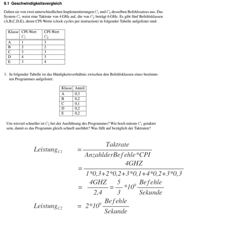

Guten Abend, ich habe de folgende Aufgabe und komme damit einfach nicht
weiter.
Meine Idee wäre es die Leistung beider Implementierungen zu bestimmen
(siehe unter dem Bild) und diese dann miteinander zu vergleichen.
Also C2/C1 = 6/5, damit hätte ich den Wert wie viel schneller C2 als C1
ist.
Nun würde ich den gesuchten Takt (x) bestimmen indem ich folgende
Gleichung aufstelle:
xGHZ/2.4 = 2 <=> x = 4,8 GHZ.
Könnte dies so passen?
Gast #5727805
Ich komme zum selben Ergebnis.
Ein durchschnittlicher C1 Befehl braucht 2,4 Takte.
(1*0,3+2*0,2+3*0,1+4*0,2+3*0,2)
Ein durchschnittlicher C2 Befehl braucht 3 Takte.
(3*0,3+2*0,2+3*0,1+3*0,2+4*0,2)
Damit C1 die selbe Anzahl an Befehlen abarbeitet braucht er:
6 Ghz * 2,4 / 3 = 4,8 Ghz

Das passt. Allerdings, wenn es sich um eine akademische Aufgabe handelt,
kann man bemängeln das alles etwas schlampig ist. AnzahlderBefehle
stimmt nicht, da gehört eine Summe aus den entsprechend gewichteten
Anzahlen hin, so wie es eine Zeile später gerechnet wurde.
Also mehr in der Art:
Sieht direkt viel bedeutender aus ;)

Gast #5728325
Hier mal ein trauriges Beispiel:
Die Ausführungszeit setzt sich zusammen aus:
Ausführungszeit = #Befehle (Anzahl der Befehle) * CPI*t_cycle
Nun wissen wir, dass die Ausführungszeit, sowie CPI und t_cycle die
Einheit s hat, aber s*s macht s^2 != s
Gast #5728380
