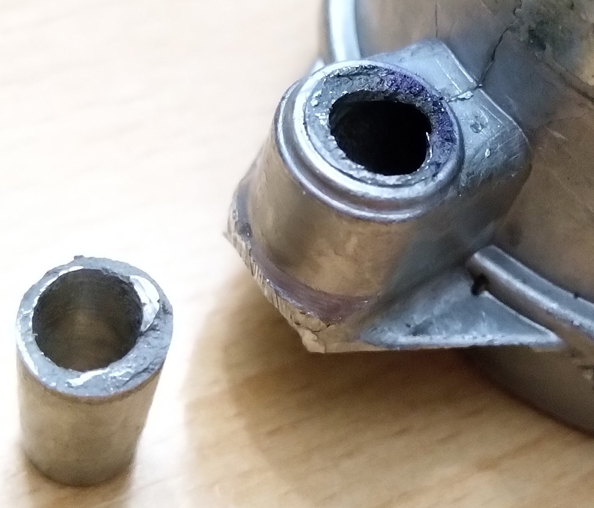

ich habe mir kürzlich eine Hupe mit integriertem Kompressor gekauft
(Stebel Nautilus Compact).
Aus Platzgründen musste ich die beiden Teile aber trennen.
Dabei habe ich dummerweise den Nippel des Kompressors abgebrochen.
Dieser ist normal direkt in dem Kunststoffhorn versenkt und sollte als
Schlauchanschluss dienen.
Leider habe ich keine Information, welche Legierung das ist (und der
Hersteller Stebel gibt sich eher zugeknöpft). Der Kompressor zieht 18A
bei 12V, hat also "Dampf" und vibriert entsprechend.

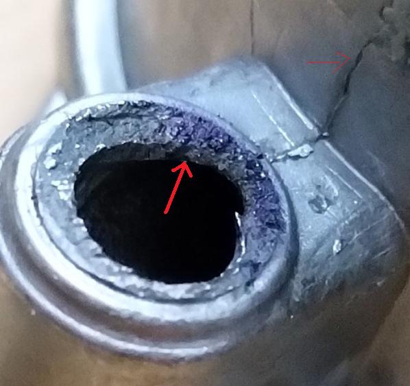

Ich tippe ja auf Guss, aber welcher? Und viel wichtiger: Wie kriege ich
das wieder zusammen? Der "letzte Ausweg" wäre für mich, den Nippel samt
"Winkel" abzuschleifen, auf ein Loch aufzubohren und ein Gewinde direkt
ins Gehäuse reinzuschneiden. Allerdings ist mir das eine eher heikle
Angelegenheit, weil kurz nach der Gehäusewand das Lüfterrad kommt...
(ermittelt mit einem Streichholz-Stecktest, daher auch die leicht blaue
Verfärbung am Rand).
Eine kurze Suche ergab, dass sowas am ehesten mit Metall-2K geklebt
werden könnte. Schweißen und Hartlöten geht in meinem Fall
nicht/schlecht, weil der Motor Kunststoffteile beinhaltet.
Hat jemand eine Idee?
Danke!
#5727800
> werden könnte.
Ja, aber eher nicht direkt das abgebrochene Stück. Da ist die
Klebefläche einfach zu klein.
Versuch ein Metallröhren in einem Durchmesser zu finden das so exakt wie
möglich rein passt.
Dann in zwei Schritten erst dieses Zwischenstück midnestens einen cm
tief einkleben, trocknen lassen und dann das abgebrochene Teil an diesem
zwischenstück kleben.
Gast #5727836
Im Prinzip richtig, aber im Gehäuseteil ist ja kaum Material vorhanden.
Das wird heikel! Also zusätzlich von aussen noch etwas auftragen, es
gibt da so knetbaren Epoxy-Kleber. Oder JB_Weld mehrfach auftragen. Und
wichtig, dann einen sehr flexiblen Schlauch nehmen. Mit einem steifen
Schlauch reist Du das gleich wieder ab. Und das so ein Flickwerk nicht
im Kfz erlaubt ist ist eh klar.

#5728291
Alu.
> werden könnte.
Dekorativ. Hält aber nicht.
Bohre das Loch durch beide Teile rund mit etwas Untermass auf, und zwar
bis zum Boden aber nicht durch den Boden hindurch damit es ganz rund
wird.
Schiebe ein (Messing)rohr stramm hinein, das auf der dem Kompressor
zugewandten in dem Stutzen steckenden Teil ein seitliches Loch hat.
Verklebe das Rohr damit es nicht herausfällt.
Schiebe ggf. oben den Rest von deinem Alurohr drüber damit wieder der
alte Aussendurchmesser erreicht wird.
Nur mit dem stabilisierenden Innenrohr wird das halten und nur wenn das
Innenrohr sich am Boden des Lochs in einer ausgebohrten Rundung
abstützen kann. Damit diese Bodenrundung nicht in der Mitte tiefer ist
und ein Loch im Bodemn ergibt: Fräser benutzen mit Stirnanschliff statt
Bohrer.

#5729043
Könnte Zinkdruckguß sein.
Wenn Du damit (auch) das abgebrochene Rohrstück meinst - vergiß das am
besten und peil eine solide und belastbare Reparaturlösung an.
Gewinde einschneiden würde ich (derzeit) nicht.
Nicht nur, weil vermutlich keine großartigen Wandstärken vorhanden sind,
sondern auch, weil es eher ratsam ist, zusammen mit dem Vorhandenen zu
"retten", was möglich ist.
Beim Gehäuse-Teil gehe ich gedanklich davon aus, daß das untere
(dreieckförmige) Teil einigermaßen glatt und eben ist.
Oben (bei der Bruchstelle) ist eine kreisförmige Abrundung erkennbar,
die Du für Abdichtzwecke nutzbar machen kannst.
Der Grundgedanke der möglichen Lösung basiert darauf, daß:
1) Du versuchst, die Bohrung in's Zentrum des o.g. Ringwulstes zu
"verziehen".
Könnte sein, daß dies nur per Feilen oder Dremel-Fräsen o.ä. möglich
ist.
Den Ringwulst darfst Du dabei aber höchstens (mit der
Bohrungs-Verlagerung incl. -Aufweitung) innen tangieren und keinesfalls
am Max. seiner Wölbung beschädigen, weil Du die für Abdichtzwecke
brauchst.
2) Die Zielsetzung der Bohr.-Verlagerung die ist, Platz z.B. für
mindestens eine M8-Stahlschraube (8.8) "gewinnen" zu können, welche mit
ihrem Gewinde durch das neu geschaffene Loch eingesteckt werden kann.
3) Wenn Du den "Fummelkram" zu 1) erledigt hast, Du z.B. mit einem
8mm-Bohrer die untere Dreiecksplatte durchbohren kannst.
Der Rest ist dann relativ einfach:
a) Du nimmst einen "angenehmen" Schrauben-D, am besten einen mit
Schaft-D, der zu Deinem Preßluft-Schlauch "passt" und schneidest
notfalls das Gewinde nach. Und zwar so, daß es
b) bei der unteren Bohrung so weit heraussteht, daß Du dort folgendes
unterbringen kannst:
- selbstsichernde Mutter
-- große Beilagscheibe, die bis in den Bereich der (vertikalen)
"Stützwände" übergreift
--- Gummi-Flachdichtung
c) b) setzt voraus, daß oberseitig analoge Dichtelemente angebracht
werden müssen.
D.h. Du "knallst" dort eine Mutter mit Schraubensicherung "hochfest" an
den Schaft an, mußt dann dort ebenfalls eine Unterlegscheibe +
Gummi-Flachdichtung unterbringen können, welche gegen den Ringwulst
abdichten können. => Insgesamt die erforderliche Gewindelänge.
d) In den Schraubenschaft setzt Du eine zentrische Bohrung so tief, daß
Du zwischen den Gummi-Dichtungen eine oder zwei Querbohrungen setzen
kannst.
Im Endeffekt führt das zu keinem nennenswerten Druckverlust, sondern nur
zu einer Erhöhung der Strömungsgeschwindigkeit in den "Engstellen".
Wie groß ist denn der iD der Bohrung an der Bruchstelle?
Und wie groß ist der iD, beim Beginn der ringförmigen Wölbung?
Welche Bearbeitungsmöglichkeiten von 8.8-Stahl hast Du?
Grüße
Gast #5729162
Vielen Dank für die Vorschläge, ich habe mich für die Variante
"Aufbohren und Gewinde für Hohlschraube schneiden" entschieden.
Das hat ganz gut funktioniert, jetzt steckt eine hohle M10 drin. Die
Kunst wird vermutlich sein, zwischen Schraube und Wand noch Schlauch und
Schelle unterzubringen, aber das klappt schon. Notfalls drehe ich das
Gewinde der Schraube eben ab. Und ins Gewinde schmiere ich noch
irgendwas zur Dichtung, vermutlich Schraubensicherung hochfest.
Der untere dreieckförmige Teil ist leider nicht glatt. Der Boden des
Nippelanschlusses ist schräg (vermutlich aus strömungstechnischen
Gründen). Deshalb fiel die (ansonsten geniale!) Lösung von Holzkopf für
mich raus. Bearbeitungsmöglichkeiten für 8.8 Stahl sind die 0815 einer
normalen Werkstatt. Sprich Winkelschleifer, Gewindeschneider, Bohrer
etc. ist alles vorhanden, aber m.W. nicht explizit auf 8.8 ausgelegt.
Für Platinen habe ich noch einen Proxxon-Bohrständer und dazu passende
VHM-Bohrer.
