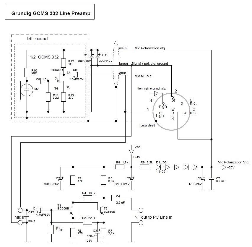

ich beschäftige mich gerade mit Piezomikrophone, die auch als
Freisprechmikrophone verwendet werden. Diese besitzen bereits einen
Verstärker direkt im Gehäuse und werden oft mit 8V über die
Signalleitung mit Spannung versorgt, wobei dann über einen Kondensator
das Mikrophonsignal von der Gleichspannung getrennt wird.
Weiß jemand, wie diese Art der Spannungsversorgung genau heißt und ob
sie von  standatisiert ist?
