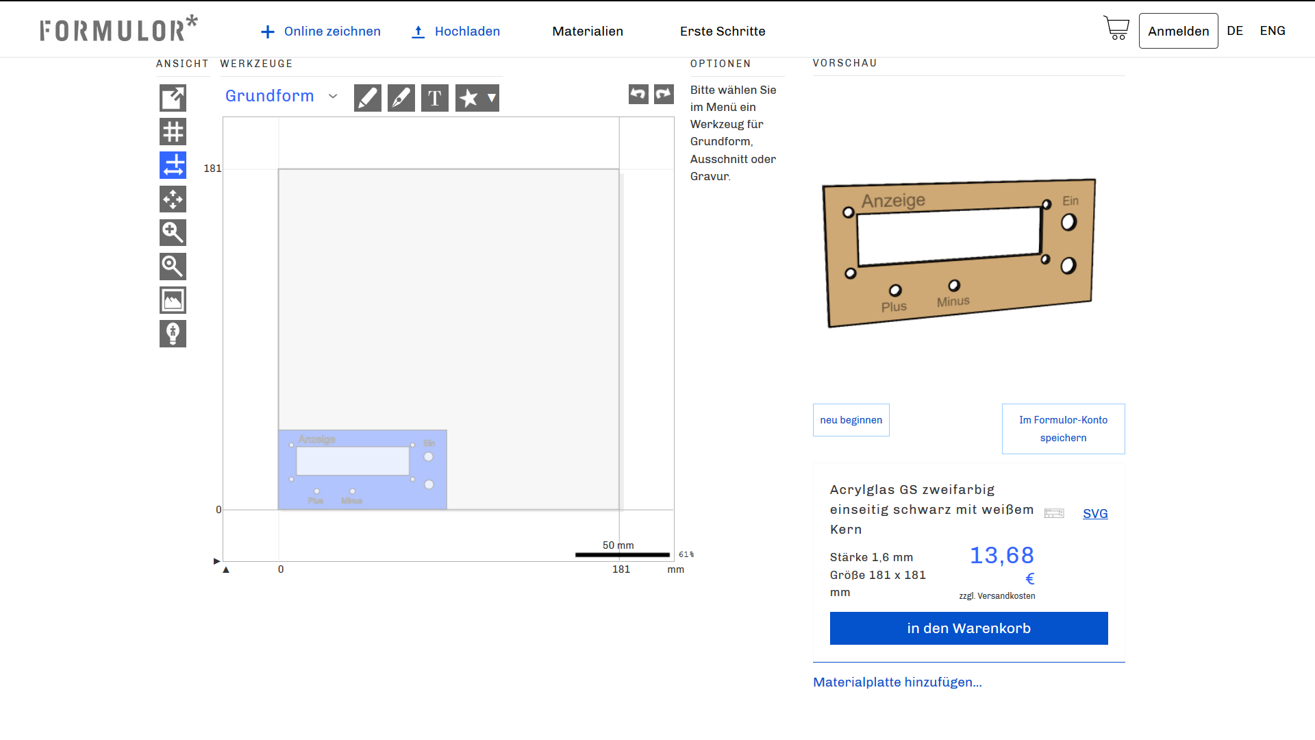

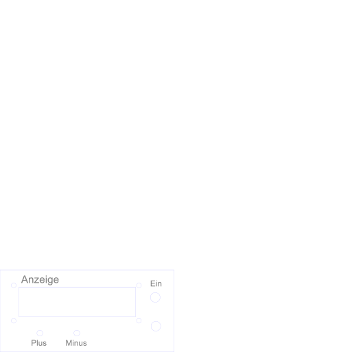

Mal eben schnell Online gezeichnet, keine Lust gehabt mich mit den abgerundeten Ecken im eingeschränkten Online-Tool herumzuärgern: Solocan Z. schrieb: > ich brauche eine Möglichkeit, einigermaßen vernünftig aussehende, > bedruckte Graviert. > und geschnittene Kunststoffplatten für Prototypen > herzustellen. Acrylglas (PMMA) mit farbiger Polyphthalamid (PPA) Beschichtung, daher hebt sich die Gravierung farbig ab. > ein paar 1mm dicke, > bedruckte, billigste Plastikplatten mit 2-3 Löchern bestellen kann und > zahle dafür etwas um die 10 -20 Eur. 1,6 mm, ein Ausschnitt, acht Bohrungen, vier kurze gravierte Texte, alles zufällig hingeschmiert. Massig Platz für eine weitere Frontplatte, die Abrundungen an den Ecken fehlen: 13,68 Euro + Versand (+ was die Abrundungen kosten) > Wie z.B. als Frontplatten für dieses Billiggehäuse: > https://www.reichelt.de/kleingehaeuse-135-x-95-x-45-mm-eurobox-ge-p50432.html Also 89,5 x 42,2, max. 2 mm Dicke, Abrundungen mit 7,5 mm Radius. (Hättest du uns direkt schreiben können, statt uns im Datenblatt suchen zu lassen. Man könnte meinen du wolltest nur Meckern und hast eigentlich kein konkretes Problem) > Gibt's denn wirklich nicht so was? Bzw. wie und wo lässt sich so was > kostengünstig machen? Siehe Bild. Es dürfte diverse weitere Online-Shops geben die das können.
