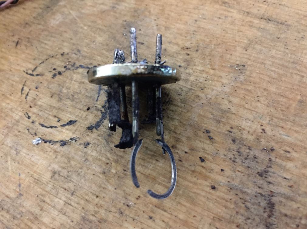

Ich habe zwei defekte IR Spektrometer 1320 und 1420 von Perkin Elmer.
Dachte ich könnte da aus zwei defekten ein ganzes machen, aber wie sich
rausstellt ist bei beiden der IR Sensor defekt. Der eine ist komplett
verrostet und beim anderen kommt nur noch ganz wenig Signal und auch nur
wenn ich den grating filter in eine bestimmte Stellung bringe.

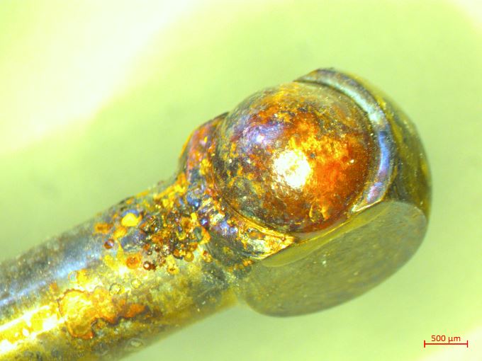

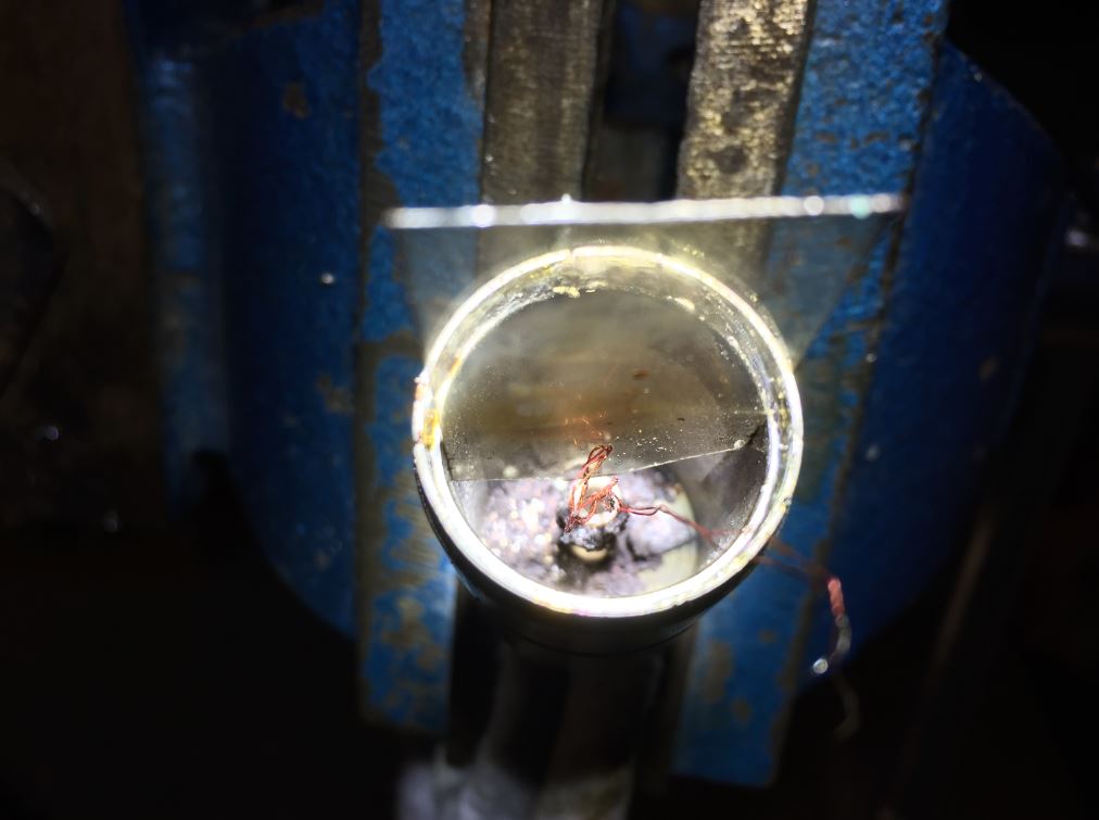

Den komplett verrosteten Sensor habe ich auf geöffnet, da ist
anscheinend mal ein Vakuum drin gewesen wie in der Röhre. Auch scheint
dort ein Gettermaterial drin gewesen zu sein, welches erhitzt wurde.
Anders kann ich mir den Aufbau nicht erklären.
Was meint das werte Forum dazu, ob sich der Sensor noch einmal
reaktivieren lässt oder wie und womit man den evtl. ersetzen könnte.

OP #5732259
Das 1320 stand wohl mal etwas feucht, die KBR Teile sind aber noch OK,
da sieht man nichts, nur einige Gehäuseteile sind etwas rostig und halt
der Sensor.
Der andere Sensor ist noch ganz blank außen, und hat ein schwaches
Signal abgegeben. Da ist ein Testpunkt hinter dem Vorverstärker, da kann
man gut sehen was da raus kommt (oder eben nicht).
Was meint ihr, soll ich versuchen bei dem blanken Sensor das Getter
Material
https://de.wikipedia.org/wiki/Getter
noch einmal zu aktivieren? Hat das vielleicht schon mal jemand bei einer
Elektronenröhre gemacht?
LG Hecot

Gast #5732648
> Material
Sinnlos, das ist längst oxidiert.
Mich wundert allerdings, dass der Detektor überhaupt gegettert war, aber
der Ring sieht in der Tat danach aus.

OP #5740738
nachtmix schrieb:
> Wenn es denn KBr ist. Evtl. handelt es sich aber um das hochgiftige
> KRS-5, das nicht hygeoskopisch ist.
> Also Vorsicht!
Danke für den Hinweis! Laut Wikipedia hat Thalliumbromidiodid eine Rote
Farbe - die Linse am Detektor ist allerdings weiß/transparent. Das wird
wohl einfaches KBR sein!?
Einen Ersatz Detektor gibt es für das Gerät nicht mehr zu kaufen, das
ist längst vorbei. Es gibt aber doch sicherlich aktuelle IR-Detektoren,
die dort passen könnten. Hat einer von euch eine Idee, was man dort
nehmen könnte?
Hecot
