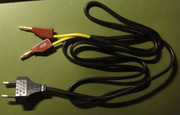

von Manfred (Gast)
nachtmix schrieb:
> Mir sind allerdings solche Messungen, bei denen man beide Prüfspitzen in
> den Händen hält, immer höchst unsympathisch.
Es gehört zum Tagesgeschäft, zu schauen, ob die Leitungen beschädigt
sind. Wenn nicht unbedingt erforderlich, bleibt eine Hand in der
Hosentasche ... zwei Meßspitzen stecke ich einhändig in die Dose.
Mir fiel gerade aktuell eine Leitung in die Finger, die ich vor Jahren
mal gebaut habe, mit allen Prüfzeichen auf dem Stecker, also sicher :-)
Aha, ein Witwenkabel.
