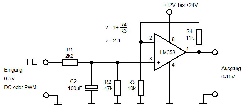

Gude, ich suche jetzt schon etwas länger aber habe noch nichts ausführliches gefunden, was mir hilft. Ich habe zwei Frequenzumrichter, welche ich mit einem Arduino ansteuern möchte. Die FU´s können mit 0-10V angesteuert werden, allerdings brauchen sie ein 'echtes' analoges Signal, PWM funktioniert nicht, soweit zumindest die Aussage vom Kundendienstmitarbeiter am Telefon, im Handbuch konnte ich leider nichts finden, hier ein Link: https://www.hitachi-da.com/files/pdfs/produkte/Frequenzumrichter/WL200/Inbetriebnahmeanleitung_WL200.pdf (es handelt sich um die WL200HFE-Serie von Hitachi) Jetzt meine Frage, wie kann ich das 5V PWM-Signal von meinem Arduino in ein 'echtes' 0-10V Analogsignal umwandeln? Ich finde zwar einige verschiedene DA-Wandler, aber weiß ich leider nicht so richtig, was ich mit den ganzen verschiedenen Typen und Bezeichnungen anfangen soll. Wenn das nicht zu viel verlangt ist, würde ich mich über ein Schaltungsbeispiel freuen, am besten mit Bauteilen, welche ich hier in Deutschland auch schnell beziehen kann (per Conrad, Hagemeyer, Reichelt, ect)

Du brauchst einen Tiefpass Filter mit einer Grenzfrequenz, die wesentlich höher ist, als die PWM Frequenz von Arduino. Google mal nach "Tiefpass zweite Ordnung".

Und einen Opamp! Gruss Chregu

Christian M. schrieb: > Und einen Opamp! Darauf wird er Stossen wenn er nach dem Filter sucht. Google liefert mehr solcher Schaltungen mit als ohne Op-Amp.
Die Frequenz sollte glaube ich bei 470Hz liegen, wie hoch sollte ich dann dann die Frequenz vom Tiefpass wählen? Und hintendran direkt einen OP als Verstärker das ich auf meinen 10V Pegel komme? Gibts denn nicht irgendwelche D/A-Umsetzer die sowas direkt machen können? 0-10V-Reglerspannung sind ja Industriestandart, gibts da nicht ein Bauteil das mir eine Fertige, reglertaugliche Spannung ausgibt? Danke schonmal für die Hilfe :)

Florian J. schrieb: > Die Frequenz sollte glaube ich bei 470Hz liegen, wie hoch sollte ich > dann dann die Frequenz vom Tiefpass wählen? 47Hz oder niedriger. Ich merke gerade dass ich "wesentlich höher" schreib, ich meinte aber "wesentlich niedriger". > Gibts denn nicht irgendwelche D/A-Umsetzer die > sowas direkt machen können? Ja, aber ich kenne keinen, der direkt 0-10V ausgibt. Der Umweg über PWM ist durchaus üblich und preisgünstig. Wenn du einen aktiven Filter mit OP-Amp baust, kann der auch gleich die Spannung wie gewünscht verstärken.

Wenn man es selber bauen mochte.
