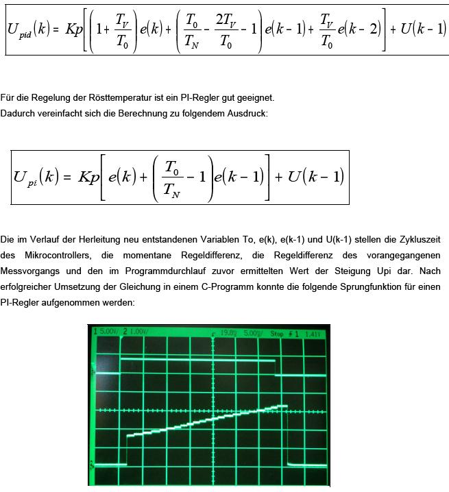

hat von euch schon jemand Erfahrung mit einem PID-Regelalgorithmus für
Microkontroller sammeln können? Wir haben mit userem Prof eine
Differenzengleichung für einen PID Regler hergeleitet, wobei ich da
leider noch nicht zum Testen gekommen bin (nur die Spungantwort auf den
Oszi angeschaut) Wenn ja wie sieht das bei euch aus ? Vielleicht könnte
man mal alle Infos zusammentragen und hier reinstellen(falls Interesse
besteht).
Grüsse
Gast #358971
So bin wieder in Dütschland. hier als Anhang noch mal die Gleichung und
das Bild der Sprungantwort. Da ist der PI-Regler zu sehen beim PID wäre
halt bei Beginn der Sprung in die maximale(theorethische) Ewigkeit zu
sehen. Viel Erfolg beim Testen.

ich weis nicht warum alle sich so krasse formeln "herleiten"
vor allem wenn das ergebnis so mies ausschaut... naja kann gut sein,
dass du die konstanten nicht richtig gewählt hast...
auf jeden fall ist ein klassischer PID regler eigentlich primitiv..
du benötigst eine variable zur integration, die vorherige
regelabweichung und die derzeitige regelabweichung.....
y=Kp*regelabweichung+Kd*(vorherige regelabweichung - derzeitiger
regelabweichung)+Ki*integrationsvariable
in jedem zyklus darfst du dann die regelabweichung zur
integrationsvariablen dazuaddieren und fertig..
wenn man sich jetzt das ganze überlegt kommt man drauf, dass Kd = Td
sein muss also die vorhaltezeit und Ki = 1/Ti also 1/ die
nachstellzeit... dann holst du dir noch einige primitive
einstell-faustformeln und du bist glücklich ;)
billig ist z.b die "open loop method" nach ziegler-nichols
das liefert zwar recht beachtliche überschwinger aber kann man dann
schon herumprobieren um das ganze zu optimieren...

Hi Hans,
am Ende zählt das Ergebnis da hast schon Recht. Diese Gleichung wurde
halt im Rahmen einer Projektwoche an unserer Technikerschule
hergeleitet. Zu Begin stand die Integral/Differenzialgleichung eines
PID-Reglers in Form von Operationsverstärkern. Das viele Wege nach Rom
führen ist wohl jedem hier klar. Was meinst eigentlich mit Miess? Das
dort ist lediglich die Sprungantwort des Reglers ohne Regelstrecke wie
der geschlossene Regelkreis aussieht muss ich erst mal testen. Ich habe
da keinerlei Erfahrung mit, deshalb der Thread.

@Hans...das k=Messwert stellt in dem Bild dargestellt die Regeldifferenz
e dar, diese ist eine Spannung die auf dem AD-Wandler
eingelesen(messwert) wird. Da e einfach nur vorgegaukelt wird und von y
nicht beeinflusst wird ist der Regler offen und gibt diese Sprungantwort
raus.

einn PI Regler kann man aber auch einfach so berechnen:
y(k) = Kp * e(k) + ((TA/TN) * e (k)) + y (k-1)
        P-Anteil            I-Anteil
dadurch benötigt man weniger speicher!
