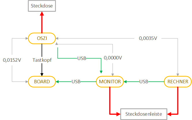

OP #5729629
ich habe keinen Laptop. Das ist ein stationärer gewöhnlicher Rechner mit
ATX Netzteil usw. ist mit PE verbunden.
Schaltung möchte ich das nicht nennen. Die gesamte Verbindung besteht
wie folgt. Board hängt am USB Kabel welches am Monitor steckt der
wiederum am Rechner hinten steckt. Am Board ist nur die Tastkopfmasse
mit dem Board GND verbunden und der Tastkopf 10:1 an einem Pin. Mehr ist
das nicht.
Wenn ich so rückwärts denke, kann es durchaus sein das die beiden Boards
erst kaputt gingen als ich mit dem Oszi dran war. Das erste Board ging
jedoch nicht gleich kaputt, erst Tage später.
Zwischen Board GND Pin und Tastkopfmasse messe ich 0,0152V.
Zwischen Tastkopfmasse und Rechner Front USB Buchsen-Masse messe ich
0,0035V.
Wenn ich das Board USB-Kabel aus der Monitor USB Buchse rausziehe und
jetzt diese USB Masse gegen Tastkopfmasse messe, erhalte ich 0,0V.
Was auch die ganze Zeit verbunden war und nie abgezogen wurde ist, die
Oszi USB Verbindung zum Monitor. Für Screenshots etc. Der Monitor hat
seitlich eine Zweifach USB Buchse. Das heißt doch falls es
Potentialunterschiede geben würde, sind die damit jederzeit
ausgeglichen.

OP #5731145
man sollte wenigstens messen was kaputt ist.  :-(
Am Eingangs C105 liegen 5V vom USB an. Am C100 liegt schon nichts mehr
an.
Dazwischen liegt nur der U109 (MIC2098) welches eine 0,9A Sicherung ist.
Bei beiden defekten Boards das Gleiche Fehlerbild.
Fragt mich jetzt bitte nicht wie die Sicherung kaputt gegangen sein
soll. Ich weiß es nicht. Wenn ich das wissentlich gemacht hätte würde
ich hier sicherlich nicht fragen bzw. würde es zugeben. Wenn der Draht
im GND Pinloch für die Tastkopfmasse den Nachbarpin berührt hätte wäre
allerhöchstens der Nachbarpin vom ATmega hinüber. Und mit der
Tastkopfmessspitze war ich am PF2-Pin dran.
Wenn ich Muse habe überbrücke ich die Sicherung oder löte eine Sicherung
drüber. Das restliche Board sollte noch funktionieren. Die Hoffnung habe
ich noch.

Erdung über Heizung geht leider nicht > Plasterohre. Man könnte einen
Schukostecker nehmen mit nur PE und 1MOhm dran. Oder gleich ein fertiges
Erdungsband beschaffen und das ans Rechnergehäuse schrauben.
Altbau ist hier nicht. FI ist auch vorhanden.
USB Kabel kaufe ich neu, bin gespannt ob da die Schirmung vorhanden ist.
Danke erstmal allen für die Hilfen.
Gast #5731778
Ja sicher würden auch 0,25 mm² reichen, aber schon mal rein der
mechanischen Belastung des Kabels. Es hat sich eben eingebürgert für
solche Anwendungen 1,5mm² oder mehr zu nehmen. Hat in keins der weise
etwas mit dem zu transportierenden Strom zu tun, weiß ich.
#5732126
Stefanus F. schrieb:
> Stecke alle Geräte in die gleiche Steckdosenleiste, damit vermeidest du
> schon die übelsten Probleme.
Das ist sehr wichtig!
Damit ist garantiert, daß beide Erden verbunden sind.
Bei verschiedenen Wandsteckdosen muß das nicht gegeben sein. Z.B. wird
beim Malern gerne mal der Schutzkontakt mit Farbe überdeckt.
