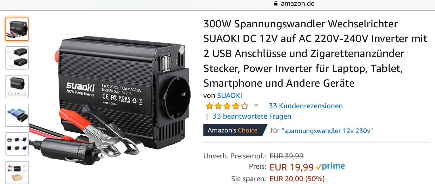

https://www.dometic.com/de-de/de/produkte/energie-und-steuerung/energie-und-beleuchtung/ladeger%C3%A4te-und-wechselrichter/dometic-perfectpower-pp-152-_-63771 sowas in die Richtung, einfach einmal bei den Wohnmobil/Wohnwagen/Campern nachfragen ob wer einen ausleihen kann
Kaum zu glauben, dass man für nur 20€ was gscheites kriegt, aber die Rezensionen sind nicht schlecht.
