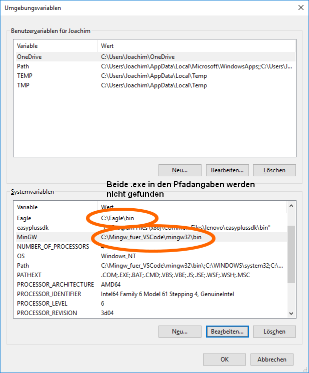

Eigentlich sollte doch eine angelegte Umgebungsvariable ohne weiteres
Zutun erkannt werden, oder?
Wenn ich g++ von C:\ aus auf meinem Win10 Rechner aus aufrufe, findet er
ihn nicht. Ich hab dann das gleiche nochmal mit ner andere .exe probiert
- auch hier das gleiche - die .exe kann nicht von C:\ aus aufgerufen
werden.

Du kannst den Pfad nicht einfach nicht zu irgendeiner Variablen
hinzufügen. Das muss schon die "Path" Variable sein. Danach die cmd.exe
neustarten.

Aber warum gibt's denn dann extra diese Maske mit der ich das eintragen
kann...? Habe ich sie falsch benutzt? Immerhin ist's ja so, daß wenn du
das händisch direkt in der Pfadzeile machst, man da auch mal die bereits
bestehenden Pfadangaben kaputteditieren kann.
Bin verwirrt.

Umgebungsvariablen kann man für alles mögliche benutzen. Nur "Path" ist
für das Finden von Programmen da. Schau doch in deinem Screenshot - da
gibt es Variablen für die Prozessor-Architektur. Die haben nichts mit
Programmdateien und Pfaden zu tun. Wenn du eine neue Variable definierst
(also z.B. deine "MinGW") musst du die auch irgendwo wieder auslesen,
sonst ist die komplett nutzlos. In C z.B. durch getenv("MinGW"), in
Batch-Scripten per %MinGW% ... Damit die zur Suche von Programmdateien
ausgelesen wird müsstest du vermutlich die cmd.exe oder den Windows
Kernel selbst verändern. Beides etwas schwierig ohne Source Code.
