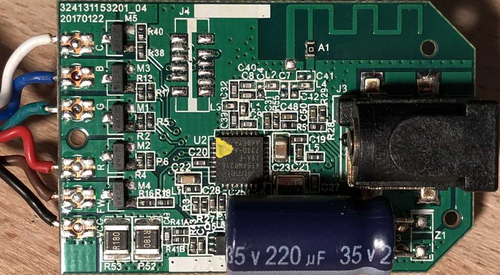

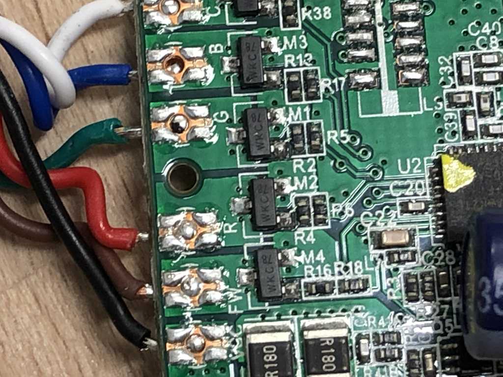

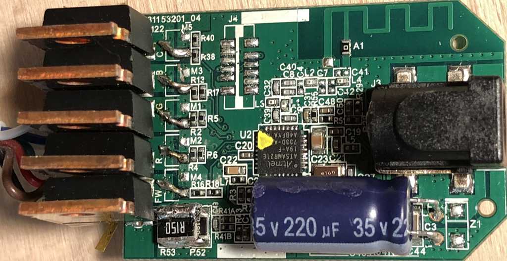

Weil ich zu wild rumgespielt hatte, brutzelte ich einen der FETs durch
und nahm das Ding auseinander (wie macht der die Strombegrenzung?!).
Ich fand 5 MOSFETs „WKC“ und zwei parallele übergroße SMD Rs mit je
180mOhm.
90mOhm ergeben also 800mA.

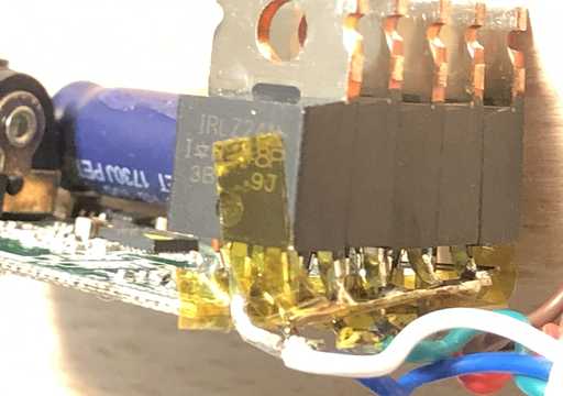

Ich konnte spontan 150mOhm Rs in passender Größe und jede Menge IRFZ24N
ernten. Also alte FETchens raus, 5 Brücken legen und den Gate Pin des
TO-220 Gehäuses in das 1mm Loch der Kabel-Lötpunkte reinlöten. Mit etwas
biegen passen alle 5 schön rein. Die Source Pins alle verbunden mit
einem Draht auf die eine Seite der 2 zusätzlich aufgelöteten 150mOhm
Messwiderstände R52+53 löten. Die Anschlusskabel dann direkt an die
Drain Pins angelötet und das schwarze VCC an das ursprüngliche VCC Pad.
Im Betrieb kam ich nun bei Insgesamt 4m auf Max
1680 mA, beschnitten nur zwischen 4100-4500 was recht nah an die
rechnerischen 1750 bei 41mOhm ran kommt (das Lötzinn hat wohl auch etwas
Anti-Borg).
AddOn: Habe noch einen dritten 150mOhm R draufgepappt und den CW FET
durch einen FDP6035l (58A, 11mOhm) ersetzt.

- Kennst du die Belegung am Streifen? VCC, R, G und B kann ich mir
zusammenreimen. Aber C und FW?
- Wie sind die LEDs eigentlich verschaltet auf dem Streifen? Sind
jeweils einige der gleichen Farbe in Reihe mit einem Widerstand? Wie
viele LEDs sind in Reihe? Pro Meter und pro Teilbarer Abschnitt?
- Irgendwie passt das für mich noch nicht so recht zu den 24V, oder wie
gross ist VCC?
- Die Shunts im Controller sitzen im gemeinsamen GND-Pfad, nach den
FETs?
- Weisst du wie hoch die PWM Frequenz ist?

Ich sehe grad, dass der Bilderupload garnicht geklappt hat :-(
Info Deliverer hat genau die Seite gefunden, die ich noch gesucht hab -
Danke!
Die Frequenz liegt bei 1 und 2 kHz je nach Kanal.
Die shunts liegen zwischen FET und GND.

OP (Firma: Privat) #5873980

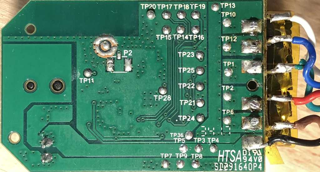

Hier noch die Bilder - glaub es ging damals nicht, weil ich über die 60
min Bearbeitungs-timeout gestolpert bin. Bin langjähriger Leser, aber
frischer poster ;-)
Edit: Mäh, versehentlich das erste Bild doppelt und sehe nicht, wie ich
es löschen kann - bin zu doof.

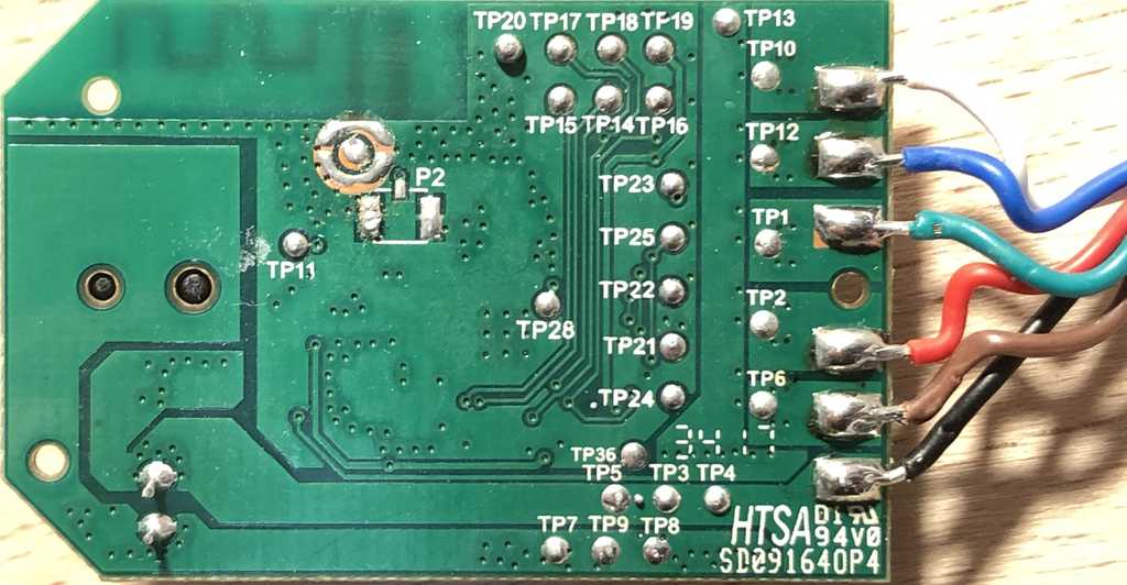

Gast #6737320

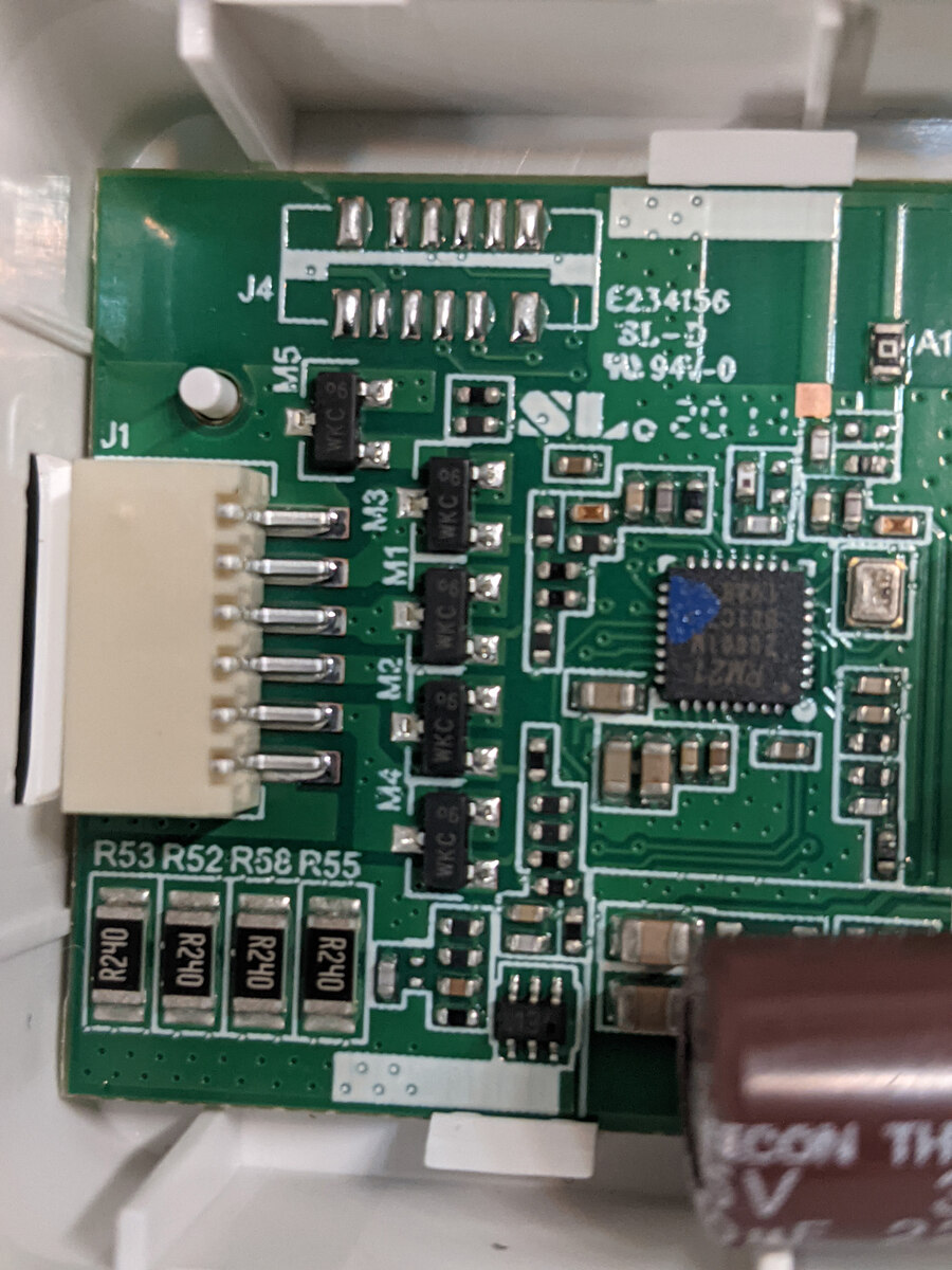

ich möchte ebenfalls den Controller vom Hue Lightstripe Plus mit mehr
als den max. 800 mA betreiben und habe festgestellt, dass die Platine
inzwischen anders aufgebaut ist (siehe Foto).
Für mich sieht es so aus, als wären nun 4 240 mOhm Widerstände (R52,
R53, R55, R58) parallel geschaltet um bei den resultierenden 60 mOhm den
Strom auf max. 800 mA zu begrenzen. Für 1600 mA bräuchte man nun
vermutlich den Gesamtwiderstand auf 30 mOhm reduzieren, zum Beispiel
indem man einen 100 mA und einen 150 mA Widerstand auf eine beliebige
Auswahl aus den 4 Widerständen drauflötet. Oder 4 100 mA Widerstände für
17,6 mA Gesamtwiderstand und fast 2800 mA.
Ebenfalls wurden offenbar die Mosfets durch andere mit nun bis zu 9A
(statt zuvor 7,6A) Belastbarkeit ersetzt.
1. Stimmt das alles so oder habe ich irgendwo einen Denkfehler?
2. Hat jemand bereits eigene Praxiserfahrung oder zumindest sehr
tiefgehende Elektronikkenntnisse um beurteilen zu können, ob neben den
mit max 7,6 bzw. 9 A belastbaren Mosfets auch alle anderen Teile der
Schaltung mit einer Erhöhung auf z.B. die genannten 2,8 A dauerhaft
klarkommen oder einem dann doch irgendwas "abraucht"?

OP (Firma: Privat) #6933986
Hallo zusammen
Wenn man sich die Schaltung anschaut, dann läuft relevanter Strom nur
durch Shunt (die mOhm-Wiederstände) und Mosfets. Gibt also nichts, was
"abrauchen" kann.
Von der neuen Version habe ich auch schon welche gepimpt.

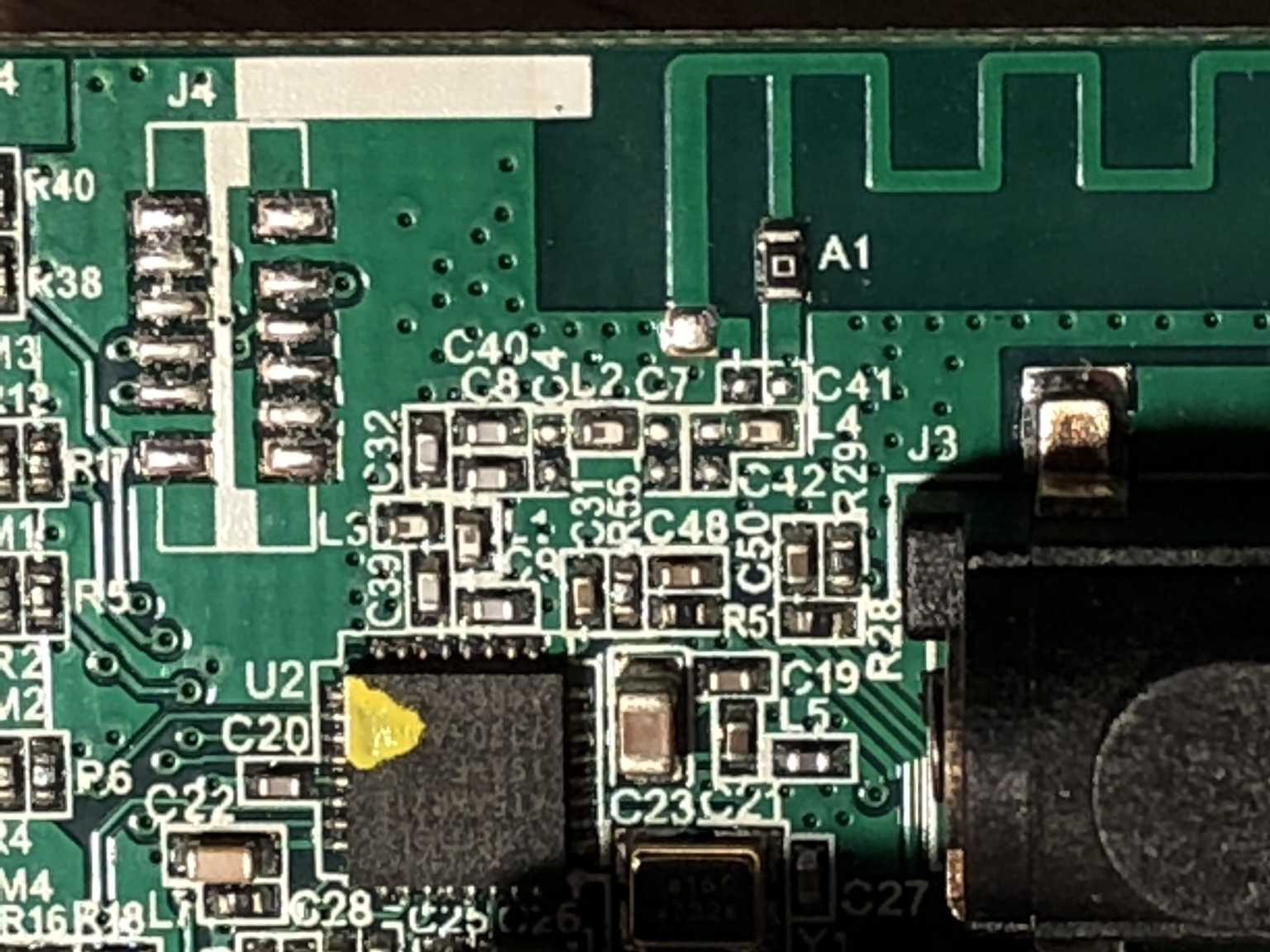

Gast #6976325
Schonal EMV gecheckt? Ich habe mit so einem Aufbau ziemliche Probleme
bis in den UKW-Bereich hinein.
Macht das Philips-Dingen spread-spectrum PWM oder "normal"?

Warum sollte ich? Das hat Philips getan. Das Teil arbeitet irgendwo im 1
kHz Bereich und ich spiel ja weder an der PWM Frequenz, noch am
Microcontroller rum, sondern verändere nur den Gesamtstrom, der
geschaltet wird um den Faktor 2-4. Selbst Oberwellen sollten nichtmal KW
stören, sofern es nicht vorher schon der Fall war. Einzig hörbares
Induktionsfiepen gibt es und das kann man easy mit einem Elko erledigen.

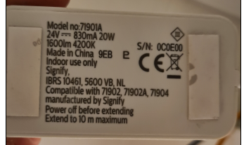

Gast #7156718
etwas "Offtopic" aber vielleicht könnt Ihr mir helfen:
Ich habe anscheinend mein Vorschaltgerät (Model:71901A) meines 2m
Lightstrips (Gekauft 2020;ist die version ohne bluetooth) geschrottet,
in dem ich plus und minus bei der Versorgung vertauscht habe.
Kann man das Reparieren oder könnt Ihr mir sagen welchen Bauteil ich da
ersetzen müsste?
Beim Anschliessen hat's kurz einen funken gezogen auf der plus leitung
und das war's dann mit dem Strip.
Nun lässt er sich nicht mehr einschalten.
Lötkolben und Grundlegende Lötkenntnisse als ehemaliger Elektriker wären
vorhanden. :-)
