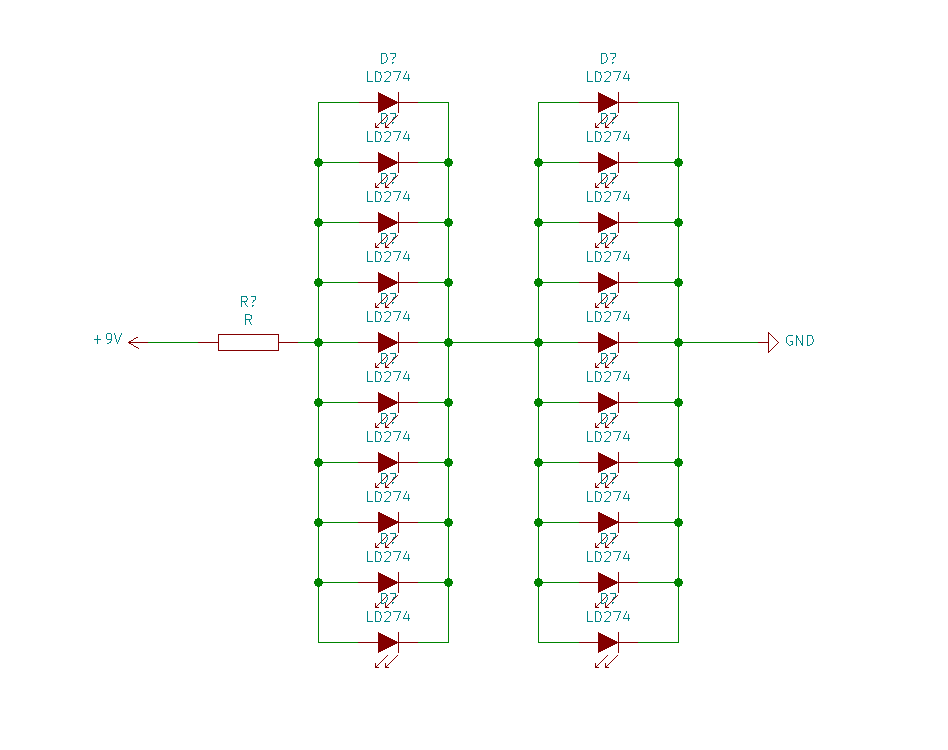

ich stehe auf dem Schlauch.
Ich habe hier so eine "Draht-LED-Lichterkette", welche mit 3x AA 4,5V
versorgt wird. In dem Batteriefach befindet sich auch ein Widerstand mit
gemessenen 4,8 Ohm.
Es handelt sich bei der Lichterkette um 20x kleine weisse SMD LEDs.
Ich möchte gerne die Stromversorgung so konstruieren, dass ein
vorhandenes 9V, 1,5 A Netzteil die Lichterkette mit Strom versorgt.
Der Rechenweg dahin will mir nicht gelingen. Ich kenne auch den Strom
der einzelnen LEDs nicht.
Mein Netzteil, eingestellt auf 4,5 V zeigte 0,25 A Stromaufnahme der
gesamten Kette an.
Vielen Dank!
Christoph

Da du den Vorwiderstand gemessen hast, kennst du auch den
Spannungsabfall: U = I · R, also U = 4,8 Ω · 0,25 A = 1,2 V.  Wenn du
diese von der Nennspannung 4,5 V abziehst, bleiben 3,3 V für die LEDs,
ein durchaus gängiger Wert für die Flussspanunng weißer LEDs.
Du hast nun 9 V Versorgung, minus 3,3 V für die LEDs musst du 5,7 V am
Vorwiderstand verheizen.  R = U / I, also R = 5,7 V / 0,25 A = 23,5 Ω.
Man würde sich wahrscheinlich 22 Ω als nächsten gängigen Wert aus einer
E-Reihe auswählen.
Am Vorwiderstand wird eine Leistung P = U · I, also P = 5,7 V · 0,25 A =
1,425 W verheizt. Der sollte also nicht zu klein sein und so montiert
werden, dass er seine Wärme gefahrlos an die Umgebung abgeben kann.
Energiemäßig sinnvoller wäre es natürlich, die Kette in zwei Teile zu
teilen mit je 10 LEDs, und diese beiden Teile dann in Reihe zu schalten.
Dabei würden nur noch 0,125 A fließen, und am Vorwiderstand müssten (9 -
6,6) V = 2,4 V abfallen.  Das erledigt ein Widerstand von R = 2,4 V /
0,125 A = 19,2 Ω; man könnte 20 Ω wählen oder fast wieder die gleichen
22 Ω … Allerdings verheizt er diesmal nur noch 300 mW.
Gast #5730016
Durchflussspannung weiße LEDs typisch 3,6V
(4,5-3,6)/4,8= 0,188A
Pro LED somit ca. 9mA
(9-3,6)/0,188= 28,7Ohm
Nächster Normwert E12 wäre 33Ohm.
Allerdings benötigt der Widerstand eine Leistung von ca. 1W
So „normale“ althergebrachte Widerstände haben Max. 0,5W. Man könnte
auch drei Stück 100Ohm parallel schalten, dann passt das.

Der Strom an 4,5V ist bekannt. Wird mit 9V gespeist, müssen also 4,5V
bei 0,25A weg. U durch I = R, also 18 Ohm vor das Gebilde.
Es sind 4,7 Ohm vorhanden, also könnte man den durch 18+4,7 = 22,7 Ohm
ersetzen.
Nächster Normwert 22 oder 24 Ohm, da kommt es auf zwei Ohm nicht an.
