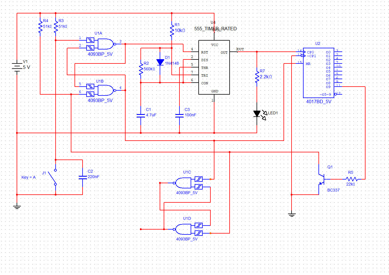

ich will einen Türgong mit den WTV Modul realisieren.
Leider habe ich überhaupt keinen Plan wie ich das mit einem AVR
hinbekomme.
Deshalb der diskrete Aufbau.
Der Wunsch war, das über die Start/Stop Taste die Melodie abgespielt
wird.
Gleichzeitig soll eine Led impulsartig blinken, die Werte gelten für die
cmos Variante des 555 (Hab kein Symbol für die cmos Variante.)
Um das zu steuern habe ich mir die Schaltung ausgedacht.
Soweit funktioniert das ganze, ich kann aber nur den Startimpuls für das
Soundmodul erzeugen, ich habe keine Idee woher ich ein 2. Impuls
herbekomme, am Ende des Sounds, bzw. hier - nach einer festen Zeit.
Der 4017 "verlängert" die Periodendauer auf 50sec (R+C Werte in der
Zeichnung stimmen nicht überein.)
Die Transistorstufe als Pegelwandler habe ich erstmal nur so
eingezeichnet, z.Z. ist ein Gatter vom 4093 dran.
Die Resettaste vom Modul will ich nicht bedienen, weil dann immer wieder
zum ersten Titel zurückgesprungen wird.
Der "Key A" wird später ein Optokoppler. Das Soundmodul ist nicht
eingezeichnet.
Mein Halbwissen reicht leider nicht mehr.
Vielen Dank, wenn sich jemand die Mühe macht.
Anbei die Schaltung
VG
carlo
von Harald (Gast)
> hinbekomme.
Hast du mal gesucht nach „Arduino wtv020 doorbell“. Da gibt es
zahlreiche fertige Anleitungen, sogar Videos.
> Ich habe keine Idee woher ich ein 2. Impuls herbekomme
Du siehst, mit reinem diskreten Aufbau wird das kompliziert. Ich würde
sogar behaupten, dass du dich besser etwas in Arduino einarbeitest (ist
wirklich leicht), die Zeit wäre meiner Meinung nach besser investiert.

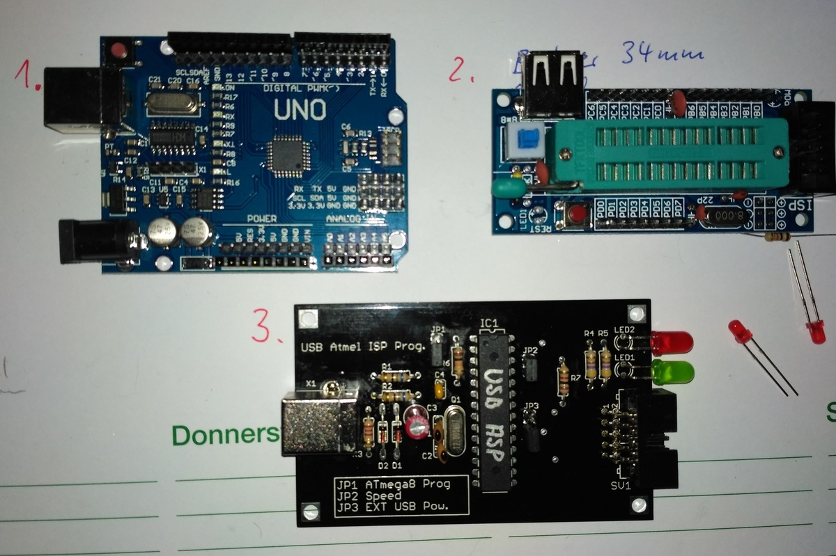

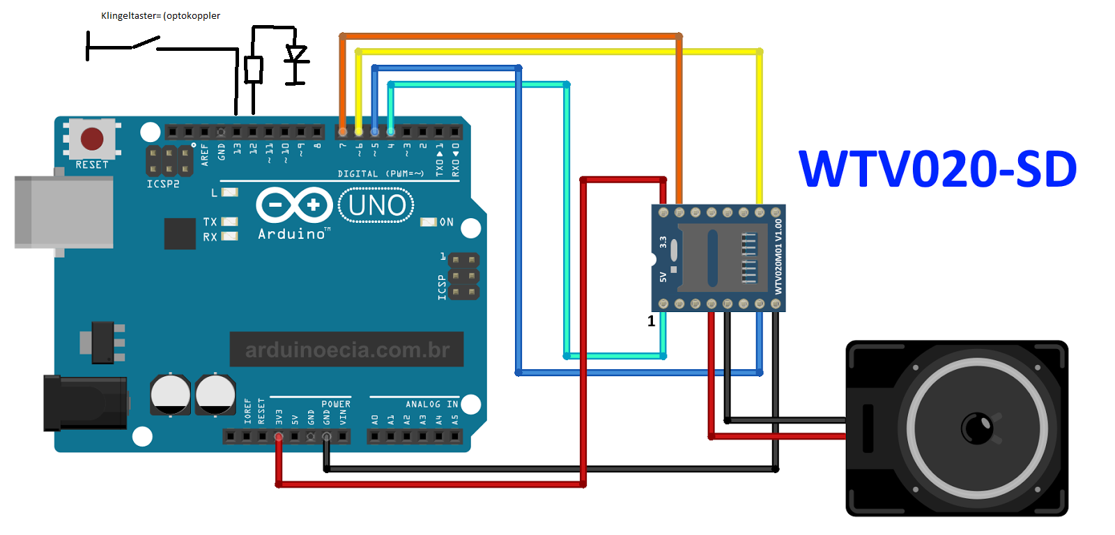

von Bernd Z. (carlo1309)
Klingt gut, also bischen was habe ich schon...
ISP Programmer von Radig...
UNO Board, ich nehme an das man den Programmieren kann, hat aber einen
6-poligen ISP Anschluß, Programmer hat einen 10 poligen Anschluß...
Dann noch ein mit 28pol. Fassung, sicher gleiche Verwendung wie der UNO.
Muss noch der Chip drauf....hab ich noch nicht.

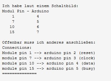

Fehlen auch noch paar Bauteile, auf der LP steht was von 1x 10kOhm, aber
drin ist ein 1kOhm, hab ihn noch nicht verlötet. Welcher muss rein?
So wie ich das sehe, scheint der UNO vollkommen ausreichend für den
Anfang.
ISP Programmer von Radig...(3)
6-poligen ISP Anschluß, Programmer hat einen 10 poligen Anschluß...(1)
drin ist ein 1kOhm, hab ihn noch nicht verlötet. Welcher muss rein? (2)
Anfang.
von Harald A. (embedded)
Irgendwie bist du noch völlig falsch unterwegs. Bei einem Arduino
brauchst du keinen Programmer und keinen 28pol. Sockel. Der 6Pin ist nur
für den Fall, dass man den Bootloader tauschen will. Das kommt aber
normalerweise nie vor. Bei Arduino kannst du deinen Programmer
vergessen, den brauchst du nicht. Auch nicht dessen Software oder
Compiler.
Der UNO geht, allerdings ist der relativ groß und der bleibt in der
Schaltung. Daher hatte ich einen Nano vorgeschlagen, der ist besser
integrierbar und auch Steckbrett-fähig.
Also, aus dem Bild braucht du nur 1., alles Andere kann in den Schrank.
Schau dir noch einmal Videos zum Thema „Arduino Erste Schritte“ an, dann
dürfte vieles klarer werden, hier ein Mehrteiler in Deutsch:
https://youtu.be/0wAY3DYihyg

Bin jetzt beim WTV020M1 Modul, hab "WTV020SD16P-master" in den Arduino
eingebunden, von http://forum.arduino.cc/index.php/topic,117009.0.html
hab ich den code eingebunden
Ist für das SD16 Modul, hab ich aber nicht...

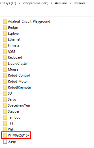

Als absoluter Neuling will ich ein WTV020M01 zum laufen bringen.
Einzeln aufgebaut funktioniert alles. Jetzt soll der Arduino das Modul
steuern.
Genaugenommen brauche ich nur die Play/Stop/Next/Reset Funktion für
einen Türgong.

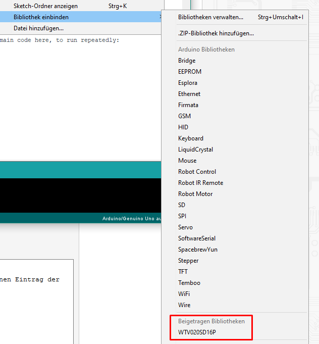

Die lib ist im Programm eingebunden, ein Testsketch habe ich
hochgeladen, das kommt allerdings eine fehlermeldung.
Hab mit 2 Varianten probiert, beide haben unterschiedliche
Fehlermeldungen.
Hier die Erste Variante: (Auszug)
Example: Control a WTV020-SD-16P module to play voices from an Arduino
board.
Created by Diego J. Arevalo, August 6th, 2012.
Released into the public domain.
#include <WTV020SD16P.h>
int resetPin = 2;  // The pin number of the reset pin.
int clockPin = 3;  // The pin number of the clock pin.
int dataPin = 4;  // The pin number of the data pin.
int busyPin = 5;  // The pin number of the busy pin.
Wtv020sd16p wtv020sd16p(resetPin,clockPin,dataPin,busyPin);
Die letzte Zeile wird angemeckert: 'Wtv020sd16p' does not name a type

Verdrahtung nochmal geprüft, sollte stimmen. Zwar verstehe ich nicht
warum die Start/Stop Taste nicht belegt wird...
Vielleicht ist es auch ein ganz einfacher fehler das ich beim Einbinden
twas falsch gemacht, wie schon gesagt Neuling, bis auf die 4 Grundkurse
hat ich noch nichts mit Arduino gemacht.
Du hast vermutlich die verlinkte Lib nicht eingebunden. Das Verzeichnis
aus dem ZIP muss in den Installationsordner Arduino, Unterordner
Libraries. Dann Arduino neu starten und du findest das Beispiel schon
direkt unter Datei/Beispiele.
Doch, ist eingetragen bei den "Beigetragenen Bibliotheken"
Wenn ich aber in den Biblotheksverwalter gehe finde ich keinen Eintrag
der mit "WTV" beginnt
Hab noch einen neuen Thread aufgemacht zu dem Thema oder ist das nicht
so sinnvoll?

von Harald (Gast)
Hast du unter Beispiele einen Eintrag mit WTV...? Falls nicht ist die
Bibliothek nicht richtig eingebunden. Ich habe das gestern auch kurz
gemacht, allerdings durch direktes Reinkopieren ins das Verzeichnis. Hat
auf Anhieb compiliert.
Nein, in den Beispielen sehe ich es nicht.
Hatte in die Libraries auch direkt kopiert.
Im Ordner Examples sind aber nur fertige *.ino drin...
In den Bibliotheken sind die Examples mit drin, in der von mir benutzten
sind keine drin. Muss mir vielleicht eine andere Bibliothek laden.
Hab jetzt mal mit einem DHT probiert und dabei ist mir das aufgefallen.

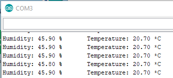

Hab die DHT kopiert und auch in den beispielen ist jetzt ein DHT
Eintrag.
Mit dem DHT klappe es, also liegt es am fehlenden Beispiel in meiner Lib
Bin begeistert...
Welche WTV020 Lib hast Du benutzt?

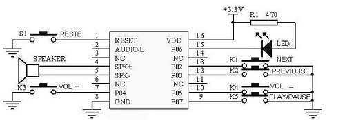

Ich habe laut einem Schaltbild:
Modul Pin - Arduino
    1         4
    7         5
   10         6
   15         7
Offenbar muss ich anderes anschließen:
Connections:
Module pin 1 --> arduino pin 2 (reset)
module pin 7 --> arduino pin 3 (clock)
module pin 10 --> arduino pin 4 (data)
module pin 15 --> arduino pin 5 (busy)
Sound geht jetzt, springt nn zum nächsten Titel...

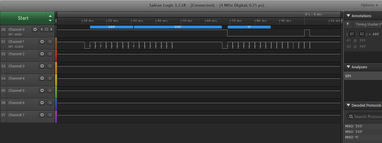

von Harald (Gast)
Na also, geht doch voran! Was ich dir noch wärmstens empfehlen kann,
wäre ein Logic Analyzer. Die sog. Saleae Clones gibt es für <10€, mit
der freien Software Sigrok kann man sehr einfach Signalverläufe von bis
zu 8 Signalen verfolgen, auch über längere Zeiträume. Das hilft bei der
Fehlersuche ungemein, nicht nur für dieses Projekt. Dabei können auch
Bussysteme wie Seriell, SPI, I2C usw. decodiert werden und die Inhalte
in „Klartext“ ausgegeben werden.
Beschreibung
Eine Klingeltaste ist die Gesamtsteuerung
Taste gedrückt = kurzer Impuls Start 1.song
 (das WTV Modul braucht ein LOW zum auslösen der jeweiligen Funktionen)
und
LED = High, blinkend
Länge des Song: delay 30sec
nach Ablauf springt zum nächsten Titel
und wartet auf erneute Eingabe.
Taste gedrückt = kurzer Impuls Start 2.song
und
↑ Das hier oben soll die loop sein
Bei der direkten Steuerung des Modul wird beim drücken der „next“ Taste
sofort der nächste song abgespielt, den reset Eingang (WTV020) kann ich
hier nicht verwenden, weil dann immer nur der 1.song abgespielt wird.
Die beiden Befehle:
wtv020sd16p.playVoice(1);
wtv020sd16p.stopVoice();
könnte ich verwenden, es gibt keinen „next“ Befehl für das Modul
In der Datei WTV020SD16P.cpp aus dem lib Verzeichnis ist noch folgendes
beschrieben/definiert
void Wtv020sd16p::playVoice(int voiceNumber){
sendCommand(voiceNumber);
Also könnte man durch Aufruf der voiceNumber den nächsten Titel aufrufen
aber erst abspielen wenn Taste nochmal gedrückt wurde.
Insgesamt wollte ich 10 Titel verwenden, danach wird wieder der 1.song
abgespielt
Ich verwende das WTV020 M01 – spielt *.ad4 das WTV020sd16 Modul spielt
*.mp3. Das Dateiformat der songs muss 0000.ad4 0001.ad4 usw. sein.
Der Rest ist gleich.
Ich weis nicht wie ich es beschreiben soll: entweder ich steuere das
Modul rein Hardware technisch, also so, wie es meine Schaltung ganz am
Anfang machen sollte, dabei werden die Arduino Pin als Ausgänge
definiert und schalten dann das Modul oder reine Softwaresteuerung durch
Arduino.
Aber das Problem ist wie schon benannt, das Betätigen der Next Taste am
WTV spielt den neuen Titel sofort ab., deswegen scheint die Steuerung
über die 4 Anschlüsse 1,7,10,15 die bessere Variante
Einziger Input ist ein Taster, und zusatzlicher output ist eine LED
Im Gesamtschaltbild ist ein SD20 (20Pin) Modul, da sind die Anschlüsse
anders. Richtiger Anschlüss siehe Anhang
von Harald (Gast)
Vorbildich! Damit kann man arbeiten. Ich werde versuchen, heute Abend
mal einen ersten Vorschlag einzustellen.
von Harald (Gast)
Doch nicht ganz klar, dein Anschlussbild "falsch_hier_richtig" stiftet
Verwirrung.
Schließe bitte die Pins wie folgt an
WTV Pin  1 an Arduino Pin 4
WTV Pin  7 an Arduino Pin 5
WTV Pin 10 an Arduino Pin 6
WTV Pin 15 an Arduino Pin 7
Sonst keine weiteren Digitalsignale, nur noch Power und GND
Das Programm wie folgt testen, damit sollte das Programm je 5sec die
Sounds in der Reihenfolge 1, 4, 2, 3 spielen, ohne Wenn und Aber.
Geht das soweit? Dann machen wir weiter.

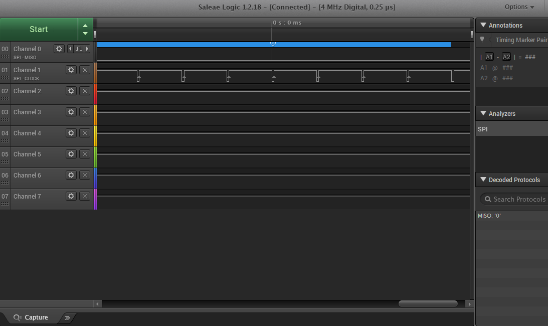

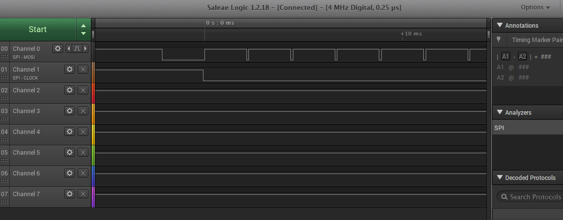

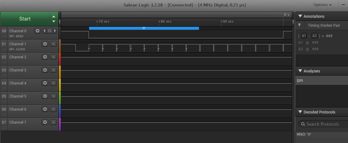

Der Logikanylyser ist auch angekommen.
Bei Verwendung des sketchs:
// LED per PWM nach oben und unten dimmen
int REDLED =     9;    // hier befindet sich eine LED
int brightness = 0;    // mit dieser Helligkeit
int fadeAmount = 5;    // Grad der Helligkeitsänderung
void setup() {
  pinMode(REDLED, OUTPUT);
void loop() {
  // Helligkeit für LED setzen:
  analogWrite(REDLED, brightness);
  // heller oder dunkler je nach Vorzeichen von fadeAmount:
  brightness = brightness + fadeAmount;
  // Am Rand des Helligkeitsspektrums kehren
  // wir die Veränderung der Helligkeit um
  if (brightness == 0 || brightness == 255) {
    fadeAmount = -fadeAmount ;
  delay(20); // etwas Pause lassen
bring er einen framing error, anylysiert wird pin9 mit 4MS/s andere
Einstellung meckert "Saleae Logic" an.
Die Analyzers Einstellung ist: Async Serial

Bzgl. des Logic-Analyzers. Du stellst einen Decoder "Async" für Channel
0 ein, das bedeutet, man möchte eine serielle UART-Schnittstelle an
Channel 0 decodieren. Darum geht es in diesem Fall aber nicht. Wenn Du
nur reine Digitalsignale anaylsieren willst brauchst du keinen Decoder.
In diesem Projekt könntest Du schauen, wie die Befehle per SPI an den
WTV übertragen werden. Zu diesem Zweck brauchst Du hier zwei Kanäle, CLK
an Pin 7 und DATA an Pin 10. Der zuständige Decoder muss dann auf SPI
eingestellt werden.
Beschäftige dich etwas damit und schaue vielleicht ein paar Videos oder
sonstige Tutorials, dann bekommst du schnell mehr Klarheit.

von Harald (Gast)
Übrigens sieht dein neues Bild vom Logic Analyzer noch nicht richtig
aus. Ich würde erwarten, dass man bei CLOCK die 16(?) Bits des
Steuerwortes sieht, an DATA die zugehörigen Daten.
CLOCK ist an Pin 7 des WTV, DATA an Pin 10.
Ja, hast Recht, vielleicht habe ich auch nicht richtig gezoomt...

So geht erstmal mit dem Nano, aber das Blamken strtet sofort der Sound
viel später und er springt zum nächsten Titel.
Aktuell hält er nicht mehr an.
Muss geute abend nochmal ne Fehlersuche machen.
"Old bootloader" löst das Problem nicht.
In der Verdrahtung hab ich keine Fehler gefunden.
Aufnahme vom Analyser.
Hab gerade mal nachgesehen, mein Uno hat auch einen CH340G drauf,
auf dem Nano steht nichts drauf, auf dem serial Chip.

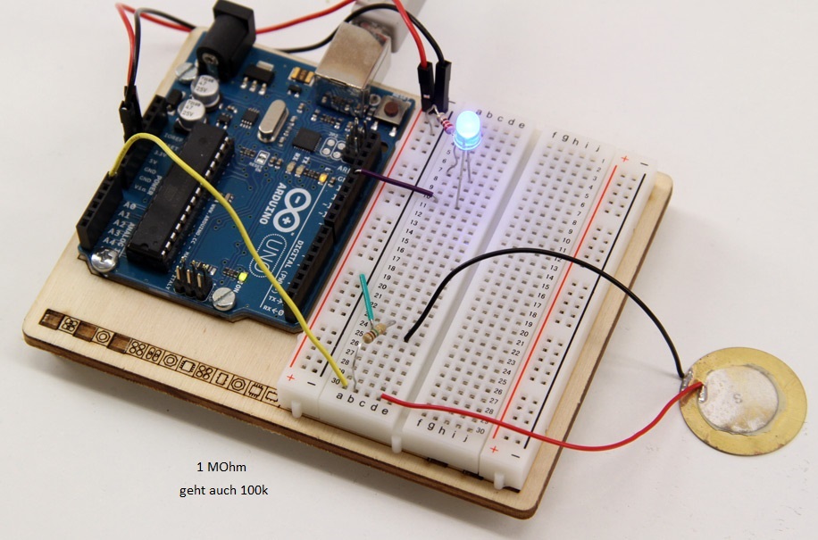

Der Nano scheint einen Treffer zu haben, hab einen anderen sketch
probiert.
Der funktioniert auch nicht.
Sketch hat am Eingang einen Piezo und soll auf "Klopfen" reagieren.
Beim Nano "läuft" die Spannung am Eingang hoch und wieder runter, die
LED geht nicht an. Er schwingt sozusagen, Kondensatoren über Ub brachten
auch nichts.
Schaltung sh. Anhang

Gestern habe ich versucht den 1. Nano mit neuem Bootloader zu flshen,
dabei habe ich wahrscheinlich den Uno der eigentlich als
Programmiergerät war, geflasht.
Nun läuft der Uno genauso (nicht) wie der Nano, also startet allein und
spielt alle ausgewählten Titel ab, ohne das er auf die Starttaste
reagiert.
Aber da scheint ja irgendwas mit den Bootloader, den ich drauf gemacht
habe nicht zu passen.

von carlo1309 (Gast)
Hier 2 Bilder vom Analyser.
Hab zuerst mit USB Kabel und dann mit externer Ub, in beiden Fällen der
Nano, ja er ging gerade mal wieder.
Es scheint das WTV Modul zu sein.
Wenn ich es abklemme, läuft der Nano und der Analyser hat auch das
passende Bild.

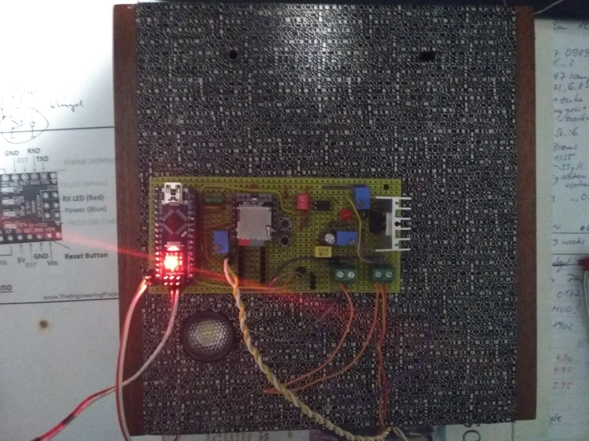

Hallo Harald, ich kam erst jetzt wieder dazu....
Hab den Anschluß in die 8 geändert, es funktioniert wie es soll.
Jetzt ist die SD karte kaputt gegangen und eine neue bis 1GB habe ich
leider kurzfristig nicht ranbekommen. Der WTV "verträgt" nur bis 1GB.
Hab nur noch ab 8GB.
Habe mich deswegen mit dem DFPlayer beschäftigt.
Nach mehreren Stunden habe ich es mit Deinem sketch auch hinbekommen.
Für Dich sicher nur eine 10 min Kaffeepause, aber bei mir dauert es eben
länger.
Der Vorteil des DFPlayer liegt zum einem an der geringeren
Außenbeschaltung aber viel wesentlicher erscheint mir, das ich damit die
mp3 direkt verwenden kann, er meckert auch keine Stereo Aufnahmen an.
Außerdem spare ich mir die Pegelwandlung.
Beim WTV geht nur das ad4 Format. Eine einfache Lautstärke Einstellung
geht ebenfalls viel besser mit dem DFPlayer.
Nun hat es den Stand, das auch andere es nutzen könnten.
Im Anhang mal ein Bild vom Aufbau. Die 1W LED hängt natürlich nicht
direkt am Anschluß des Nano :-)
Kannst bitte nochmal über den den sketch schauen.. eine Zeile habe ich
aus einer anderen Anwendung verwendet, allerdings brauche ich offenbar
nur den Aufruf als Start, denn wenn die Zeile fehlte ging es nicht.
Die Zeile bezieht sich wohl eher auf die serielle Textausgabe auf das
Display. -> "...if (!myDFPlayer.begin(mySoftwareSerial..."
Also ohne Deinen sketch hätte ich das auch nicht mal einfach umstellen
können, danke nochmal.
