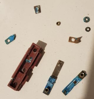

Bei der Reparatur eines Batterie/Akku-Kastens bin ich auf ein Bauteil
gestossen (im Bild schräg dargestellt) welches ich bisher nicht kannte.
Es ist leider völlig durchkorrodiert wegen ausgelaufener Batterien, das
Bild stammt aus einem ähnlichen Gerät.
Das Teil ist rund 33mm lang, etwa 10mm breit und ca. 5mm hoch. Es
scheint sich um einen Thermischen Schutzschalter mit Dehndrahtauslöser
zu handeln (selbstrückstellend). Es dient wohl dazu, bei einem Überstrom
durch Laden von NC Akkus sicher abzuschalten.
Ein ähnliches Bauteil kann ich als Neuteil nicht (mehr) finden, evtl.
wurden diese Teile abgelöst von anderen Technologien.
Das Gerät stammt aus Mitte/Ende der 80er Jahre. Einziger Aufdruck unten
ist "TM4", aber auch hier kann ich keine brauchbare Info finden.
Gibt es im Forum jemand mit Erfahrung in diesem Bereich, um welches
Bauteil es sich handeln könnte? Gibt die Angabe "TM4" die
Dimensionierung an? Kann ich das Teil evtl. durch einen Schurter PFRA
(PTC) ersetzen?
Bin dankbar für jede Info zu dem Thema.

Hab' leider kein Bild vom Originalbauteil. Daher anbei ein etwas
größeres Bild des defekten bzw. zerlegten Bauteils (Niete aufgebohrt).
Dort sieht man neben der Batteriesäure-Sauerei rechts unten den
Dehndraht (ich nehme es zumindest an dass es diese Funktion hat).
Bin am Überlegen, stattdessen einen Kaltleiter einzubauen:
https://de.wikipedia.org/wiki/Selbstr%C3%BCckstellende_Sicherung
Das gibts z.B. beim Reichlt für ein paar Cent, in diversen
Größen/Ausführungen.
Allerdings bin ich nicht sicher, ob es schnell genug anspricht und
welche Ihold bzw. Itrip angemessen wären. Die Batteriebox kann 4x
Babyzellen aufnehmen - da würde sicherlich bei NiCd Akku 4x C Größe
schon ein stattlicher Kurzschlußstrom fliessen.
Über Hinweise wäre ich dankbar.

Erinnert mich optisch sehr an einen Schutzschalter, den ich in einem
Spielzeug-Eisenbahntrafo fand. Da war der Bimetall-Teil des Schalters
mit dem (isolierten) Leiter umwickelt, also eine thermische
Stromsicherung. Scheint hier anders gelöst zu sein. Oder es soll nicht
der Strom, sondern nur die Temperatur des Akkupacks auslösen. Dann wäre
es wiederum ein Ding, was man sehr baugleich in Föhnen findet.
Es dürfte sich dabei um die langsamstmögliche Art der Auslösung handeln,
also ist alles was du kriegen kannst schnell genug. Den Wert wirst du
sinnvoll raten müssen.

Die Dinger sehen heute etwas anders aus, aber die Funktion ist die
gleiche. Sie werden manchmal Klixxon genannt, nach einem bekannten
Hersteller dieser Bimetall-Thermoschalter.
Dein Problem ist eigentlich nur die Bestimmung der Auslösetemperatur.
https://www.pollin.de/search?query=Thermoschalter&channel=pollin-de
Du wirst einen Öffner brauchen.
