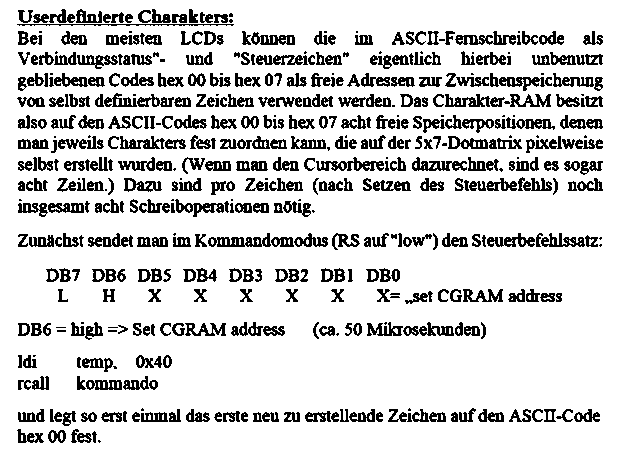

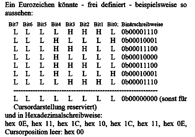

#5732124
bingo schrieb:
> Du hast das Datenblatt gelesen:
> * acht benutzerdefinierte Zeichen je Displayhälfte
hatte auch Probleme damit.
Es sind acht Schreiboperationen nötig pro Character. Nicht nur eine für
die vorgefertigten im Charakter-ROM gespeicherten ASCII-Zeichen.
Also Bildchen.
Und nach Power off sind die Dinger wieder weg.
Die Routine muss bei jeder Initialisierung wieder durchlaufen werden.
Und die Adressen immer um 8 erhöhen. nicht um eins.
Steht auch im Code oben so:
ascii_00:        ; Charakters zuordnen
ldi  temp,  0x40    ;
rcall kommando      ; fuer ASCII-Code hex00
; dann Pixel definieren aus zugehöriger Tabelle
ascii_01:
ldi  temp,  0x48    ; "Set CGRAM address"-Steuerbefehl
rcall  kommando    ; fuer ASCII-Code hex01
; und wieder Pixel definieren aus Tabelle
ascii_02:
ldi  temp,  0x50    ; "Set CGRAM address"-Steuerbefehl
rcall kommando      ; fuer ASCII-Code hex02
; und immer 8 dazuzählen bis man sonst im anderen Kommando-Befehlssatz
landet. Mehr ist nicht drin. Also Befehl 40 plus Adresse
ciao
gustav
