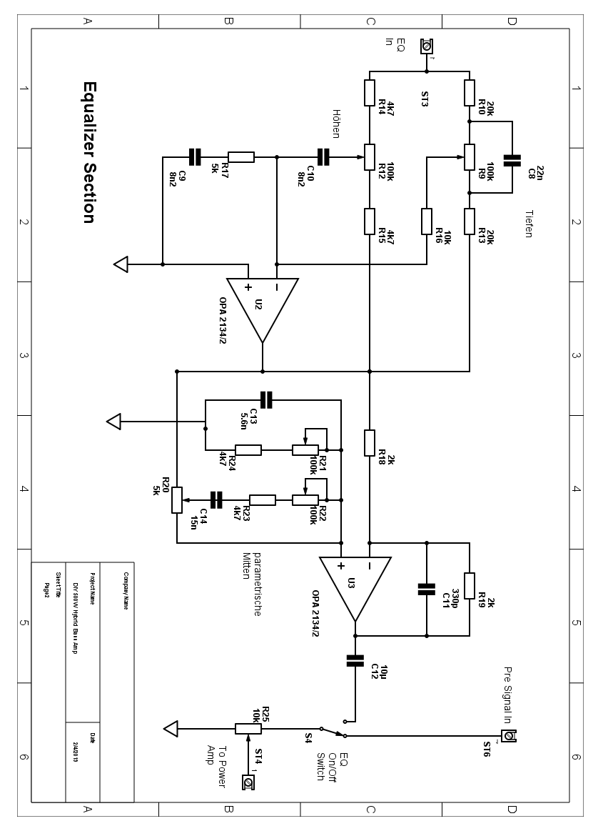

bin neu im Forum und bin kein Elektronik-Profi. Also nicht gleich
meckern, was ich alles falsch gemacht habe. Zur Elektronik bin ich
eigentlich nur gekommen, weil ich Lust hatte mir Vorverstärker etc. für
meinen Bass zu bauen.
Für mein aktuelles Projekt eines Bass-Verstärkers mit ECC86-Vorstufe und
aktivem EQ bräuchte ich mal Unterstützung:
Schaltpläne (siehe unten)
- die Schaltung die ich da für den EQ verwende habe ich im Netz gefunden
und ich fand gut, dass sie mit relativ wenig Bauteilen auskommt. Nach
meiner Recherche ist das eine Kombination aus aktivem Baxandall-EQ für
Tiefen und Höhen und einer aktiven Wien-Bridge für die parametrischen
Mitten.
- mittels Schalter lässt sich das Signal hinter dem EQ abgreifen oder
kommt vom Preamp direkt auf das Master-Volumen-Poti und dann zur
Endstufe.
Mein Problem:
- soweit ich das verstanden habe sollten die Signale (vom EQ und vom
Preamp) gleich stark sein, da ich die OPAs in der EQ Section ja mit
Unity-Gain fahre.
- tatsächlich aber ist die Signalstärke, welche aus der EQ Section kommt
schwächer als die, die direkt vom Preamp kommt.
Das Ganze ist frequenzabhängig:
50 Hz 33% Abschwächung
100 Hz 50% Abschwächung
200 Hz 75% Abschwächung
300 Hz 90% Abschwächung
Könnt ihr mal bitte auf die Schaltpläne schauen. Habe ich mit irgendwo
einen Hochpass-Filter eingebaut?
Vielen Dank im Voraus!

Ich hatte mich versehen, es sind ja beide Kond. 10uF...^^
Wenn ich mich nicht verrechnet habe, sollte die folgende Stufe mind. 500
R Eingangs-Imp. haben; dann geht es ab 32 hz los, also da kein Problem.
Hast du ein Oszilloscop + Tongenerator zur Verfügung?
Sind irgendwelche Bestückungsfehler im Bereich des Möglichen oder 100%
ausschließbar?
OP #5730923
Hallo Michael,
erstmal: danke für deine Geduld.
Ich habe einen einfachen Tongenerator auf dem Handy mit dem ich auf den
Eingang gehe. Als "Hilfs"-Oszilloskop nehme ich die Freeware
AudioOszilloskop. Mein Verstärker hat noch einen DI-Out, mit dem ich in
mein Audiointerface gehe. Zuerst habe ich ja nur durch Hören
festgestellt, dass der direkte Weg "kräftiger" klingt. Durch den
Tongeneratur und das AudioOszilloskop konnte ich ja dann feststellen,
dass die Abschwächung frequenzabhängig ist.
Bestückungsfehler würde ich nicht zu 100% ausschließen. Muss ich mich
nochmal in Ruhe an die Schaltung setzen. Habe das bislang (sorry) nicht
ernsthaft verfolgt, weil der EQ nach erster Einschätzung ja gut
funktionerte.
Volker

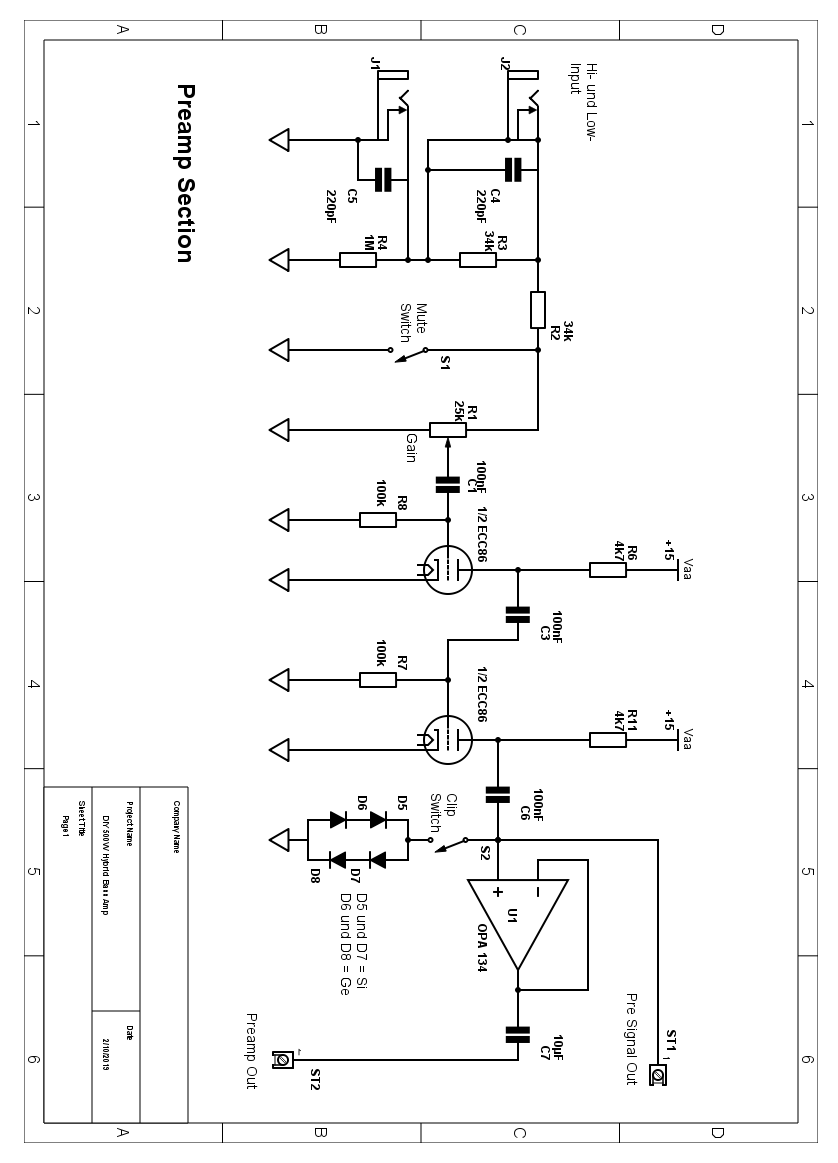

#5731255
die Schaltung des Pre ist schon interessant.
Ich würde den Clip Switch immer schön eingeschaltet lassen. Der Input
des OPA134 hat einen Inputstrom von 5 pA. Dieser wird über 100 µF beim
Einschalten noch lange daran zutun haben die Einschaltspannung wieder
auf 0V abzubauen. Ich hoffe, der OPA134 wird wenigstens mit +/- 15V
versorgt sonst lebt er nicht lange.
Dem Gitter der davorliegenden ECC86 hat man ja noch wenigstens 100 k
spendiert. Das würde ich beim OPA134 auch so machen. Ich denke, 1µF und
1 M Ableitung würden es auch tun.
mfg Klaus
