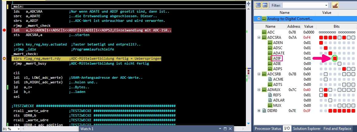

Warum wird zu diesem Zeitpunkt *ADCSRA.ADIF* schon gesetzt ?
Ich betreibe den AtMega88PA mit dem ATMEL-ICE im DebugWIRE-Mode.
Das Programm lasse ich mit Continue (F5 ) starten und bleibe bei dem
Breakpoint, wo die Zeile gelb hinterlegt ist, zum ersten mal stehen.
Der Vorteiler für den ADC-Clock ist auf 16 eingestellt und da es sich um
die Erstwandlung ( First Conversation ) handelt, würde es 25 ADC-Takte
dauern bis *ADCSRA.ADIF* gesetzt wäre.
Es sind aber bis zu diesem Breakpoint gerade mal mehr als 10 CPU-Takte
vergangen.
;ADC Erstwandlung im Free Running Mode. Danach Einzelwandlungen mit ADC-ISR.
;10-Bit, Aref=AVcc, 115200 Hz, digitale Eingangspuffer alle abschalten
 ldi  a,$3F                 ;Alle digitalen Eingangspuffer abschalten..
 sts  DIDR0,a               ;..(PC0-5), um die Leistungsaufnahme zu reduzieren
 ldi  a,1<<REFS0            ;Aref = AVcc..
 sts  ADMUX,a               ;..mit 100nF am Aref-Pin
 ldi  a,1<<ADEN|1<<ADSC|1<<ADATE|1<<ADPS2;ADC Freigeben, Erstwandlung starten,..
 sts  ADCSRA,a              ;..Free Running Mode und Vorteiler auf 16
 sei                        ;Globale Interruptfreigabe im CPU-Statusregister

22
_main:
23
 lds   a,ADCSRA             ;Nur wenn ADATE und ADIF gesetzt sind, dann ist..
24
 sbrc  a,ADATE              ;..die Erstwandlung abgeschlossen. Dieser..
25
 sbrs  a,ADIF               ;..ADC-Wert ist unbrauchbar und wird verworfen.
26
 rjmp  _mwert_check
27
 ldi   a,1<<ADEN|1<<ADSC|1<<ADIF|1<<ADIE|1<<ADPS2;Einzelwandlung mit ADC-ISR..
28
 sts   ADCSRA,a             ;..starten
29
30
 ;sbrs key_reg,key.actuated  ;Taster betaetigt und entprellt?..
31
 ;rjmp _idle                 ;Programmlaufschleife
32
_mwert_check:
33
 sbrs flag_reg,mwert.rdy    ;ADC-Mittelwertbildung fertig = Ueberspringen
34
 rjmp _mwert_busy           ;ADC-Mittelwertbildung ist nicht fertig
