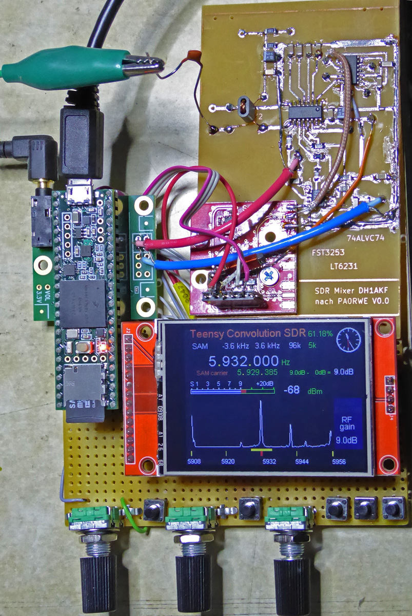

Im Empfänger von Frank Dziock, (Rufzeichen DD4WH) werden verschiedene
innovative DSP- Algorithmen verwendet, deshalb habe ich für meinen
Beitrag dieses Forum gewählt.
Die Hardware besteht im Wesentlichen aus einem SI5351 DDS- Generator,
einem Tayloe- Mischer und als Prozessor dient ein "Teensy3.6"- Modul.

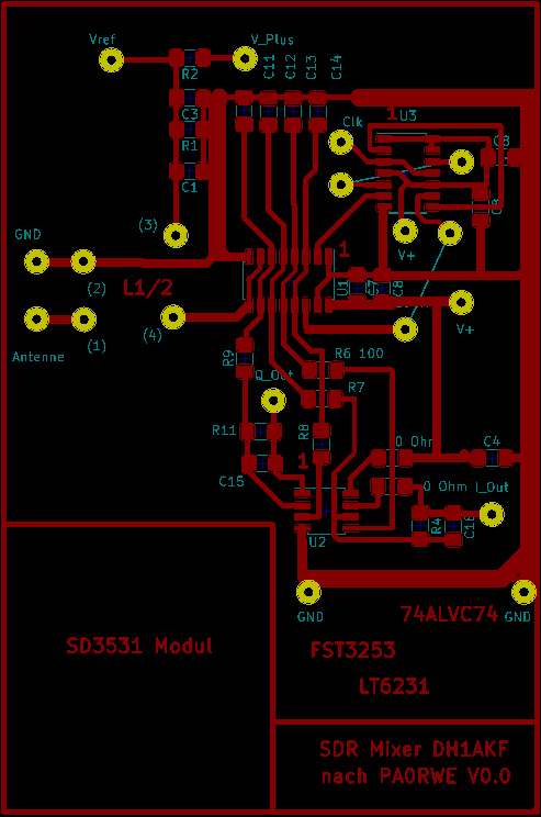

Für die Umsetzung der HF in das Basisband habe ich eine Platine
entworfen, bestückt mit FST3253 (Tayloe- Mischer), LT6321 (NF-
Verstärker) und 74ALVC74 (Vorteiler 4:1) und mit PLatz für die SI5351-
Baugruppe (von SV1AFN).
Frank hat die Software, die mit der Arduino- IDE übersetzt werden kann,
hier offengelegt:
https://github.com/DD4WH/Teensy-ConvolutionSDR/
Mich persönlich interessieren ganz besonders die verschiedenen
Algorithmen zur Signalverarbeitung.
Deshalb habe ich ein Exemplar aufgebaut und erfolgreich in Betrieb
genommen.
Grüße aus dem Vogtland,
Wolfgang

Falls jemand keine Lust verspürt, die Software selber
zusammenzustricken,
kann er meine übersetzte Datei ausprobieren:
Vielleicht hilft es, die fertig compilierte Datei zu verwenden. Sie ist
hier:
http://wkiefer.de/x28/test/Teensy_Convolution.hex
Den Lader findet man hier:
https://www.pjrc.com/teensy/loader_win10.html
Meine HW- Verbindungen habe ich nochmals beschrieben:
http://wkiefer.de/x28/test/Teensy_DD4WH.xls

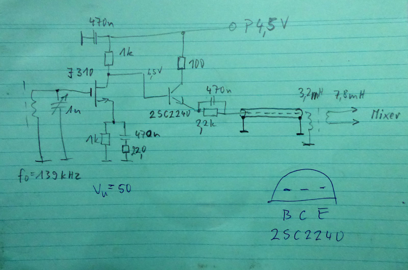

der SDR läuft soweit, aber es gibt das Problem das ich auf 57,5 kHz den
Sender 139 kHz höre.
Das habe ich so nicht erwartet. Im Moment interessiert mich vor allem
der VLF Bereich.
Als Antenne habe ich ein Mini Whip.
Ludger
von Martin O. (ossi-2)
Es könnte sein, dass der Tayloe Mischer auf einer Oberwelle die 139kHz
mischt. Welche Samplerate verwendest Du?
von Ludger (Gast)
Ich verwende die Hex-Datei, die Wolfgang online gestellt hat. Die
Samplerate ist damit 96kHz. Es scheint wirklich 2. Oberwelle vom
Oszillator zu sein, die sich da mischt.
Ludger
Rechnerisch kommt es hin mit der 2. Oberschwingung: Der SDR stellt
seinen LO auf 4*(fRX+fSample/4)=4(57.5kHz+96kHz/4)=4*81.5 kHz. Die
zweite Oberschwingung des LO liegt bei 4*81.5kHz*2=4*163kHz, die 163kHz
mischen sich mit 139kHz und ergeben wieder die Zwischenfrequenz
163-139=24kHz.
Trotzdem kann da was nicht stimmen, denn der Rechteck des Tayloe
Mischers hat normalerweise keine (oder sehr schwache) geradzahligen
Oberschwingungen.

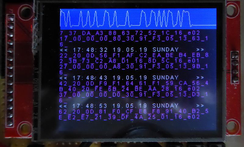

Ich habe ne Software geschrieben die auf der fastconvolutionSDR Hardware
läuft mit der man die EFR-Funkdienste auf 129.1kHz, 135.6kHz und 139kHz
empfangen kann.
Wenns jemanden interessiert: PN an mich...

von DH1AKF W. (wolfgang_kiefer) Benutzerseite
> empfangen kann.
Ich habe das Programm von Martin erfolgreich getestet. Vielen Dank!
Bei mir im Vogtland ist der Sender Burg (139 kHz) am stärksten. Als
Antenne verwende ich einen Ferritstab 20 cm mit Vorverstärker.
An der Hardware musste ich lediglich den Eingangsübertrager austauschen
gegen einen mit tieferer Grenzfrequenz.
Nachdem mir Martin ein weiteres Programm für RTTY zukommen ließ, habe
ich auch den Wetterdienst DDH47 auf 147,3 kHz fehlerfrei aufnehmen
können, mit derselben Hardware.
Hallo Peter,
anbei die beiden Programme: DDH für Wetterdienst auf 147.3kHz und EFR
für Funkruf auf 129,1  139,0  135,6 kHz für den Teensy 3.6 .
Teil mir bitte mit ob Du Erfolg hast.
Beste Grüsse
Martin
