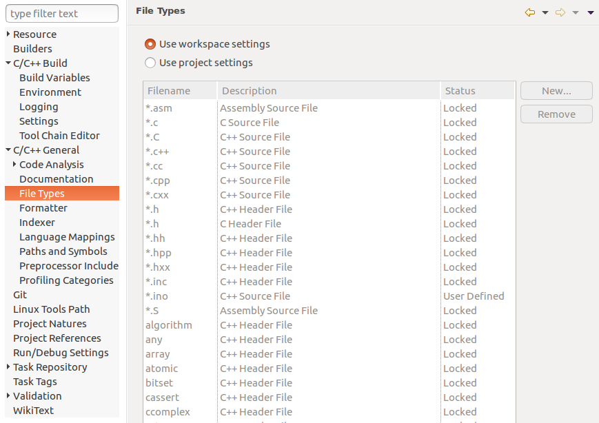

Weiß jemand, wie man Eclipse dazu bring, für *.ino-Files die Syntaxhervorhebung einzuschalten? Wenn ich unter
1 | |
mache, wird der Syntax trotzdem nicht als cpp erkannt.
Anzeige
Eclipse *.ino syntax highlithingWeiß jemand, wie man Eclipse dazu bring, für *.ino-Files die Syntaxhervorhebung einzuschalten? Wenn ich unter
mache, wird der Syntax trotzdem nicht als cpp erkannt. Könnte es sein, daß Du auch noch mitteilen musst, als was der hinzugefügte Dateityp erkannt werden muss, damit die Syntax hervorgehoben werden kann? Christoph M. schrieb: > Windows=>Preferences=>Editors=>FileAssociations=>ADD *.ino Da fehlt noch was: Hilfreich wäre die Einstellung unter C/C++->File Types gewesen. Danke für eure Hilfe. Mir scheint, es müsste noch einen Menüpunkt geben. Ich vermute, es gibt 3 Punkte: 1. Bei einem File mit der Endung *.ino wird der Editor aufgerufen Windows=>Preferences=>Editors=>FileAssociations=>ADD *.ino 2. Der Compiler weiß, dass ein *.ino File ein cpp file ist: C/C++->File Types gewesen. 3. Der Editor weiß, dass ein *.ino File ein cpp file ist und macht die passende Syntaxhervorhebung: ... den Punkt finde ich leider nicht ... Christoph M. schrieb: > 2. Der Compiler weiß, dass ein *.ino File ein cpp file ist: > C/C++->File Types gewesen. > > 3. Der Editor weiß, dass ein *.ino File ein cpp file ist und macht die > passende Syntaxhervorhebung: > ... den Punkt finde ich leider nicht ... 2. ist 3. Der Compiler weiß eine ganze Menge, der ist aber völlig unabhängig von Eclipse. Den kannst du über Eclipse-Settings nicht beeinflussen. Oliver >Der Compiler weiß eine ganze Menge, der ist aber völlig unabhängig von >Eclipse. Den kannst du über Eclipse-Settings nicht beeinflussen. Bei mir hat Eclipse das "make" File automatisch erstellt. Damit das funktioniert, muss es ja wissen, dass es die *.ino-Files mit zum Compilieren aufnehmen muss. Ich denke, das teilt man Eclipse im Punkt 2 mit. Dann weiß der Editor aber noch nichts über das Format. So ist zumindest im Moment meine Vorstellung. Bei mir macht der Editor einwandfreies Syntax-highlighting nach 2. (C/C++->File Types: *.ino als C++-Source file hinzugefügt). Oliver Bei mir will sich's nicht "highlighten", wobei aber die Settings verdächtig "ausgegraut" sind. Ich habe Eclipse IDE for C/C++ Developers Version: 2018-12 (4.10.0) Build id: 20181214-0600 Christoph M. schrieb: > Bei mir will sich's nicht "highlighten", wobei aber die Settings > verdächtig "ausgegraut" sind. Dann versuchs doch mal in den globalen Einstellungen statt in den Projekteinstellungen. Antwort schreiben |
