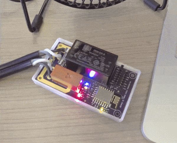

ich habe ein Verständnisfrage zur Verwendung des Schutzleiters an einem
Schaltnetzteil (230VAC -> 5/3.3VDC).
Betreiben möchte ich im konkreten Fall einen ESP12E, weitläufig
Mikrocontroller.
Auf nachfolgendem Projekt wird zum Beispiel ein Meanwell IRM-01-5 für
5VDC und ein 3.3VDC Printnetzteil verwendet.
Projektlink: https://groupgets.com/campaigns/446-esp8266-power-switch
Auf einem Bild ist eine breite Leiterbahn auf dem PCB zu erkennen, nach
USA Farbmodell ist das wohl der PE-Leiter!
Schwarz = L
Weiß = N
Grau = PE
Nur frage ich mich warum hier der PE-Leiter Verwendung findet, obwohl
das Schaltnetzteil Eingangsseitig kein PE-Eingang aufweist?!
IRM-01-5 datasheet:
https://www.meanwell.com/Upload/PDF/IRM-01/IRM-01-SPEC.PDF
Für Aufklärung wäre ich sehr dankbar, gerne auch Lesematerial :)
Grüße
Thorsten
Ahhhsoo.. da ist womöglich nur ein Printnetzteil IRM-01-5V auf dem
Board und per LDO dann die 3.3V. Der orangene Kasten ist dann
vermutlich nur ein Relais?! mhmmm
Ja unglücklich die VAC Leitungen direkt darauf zu löten..
Danke!
