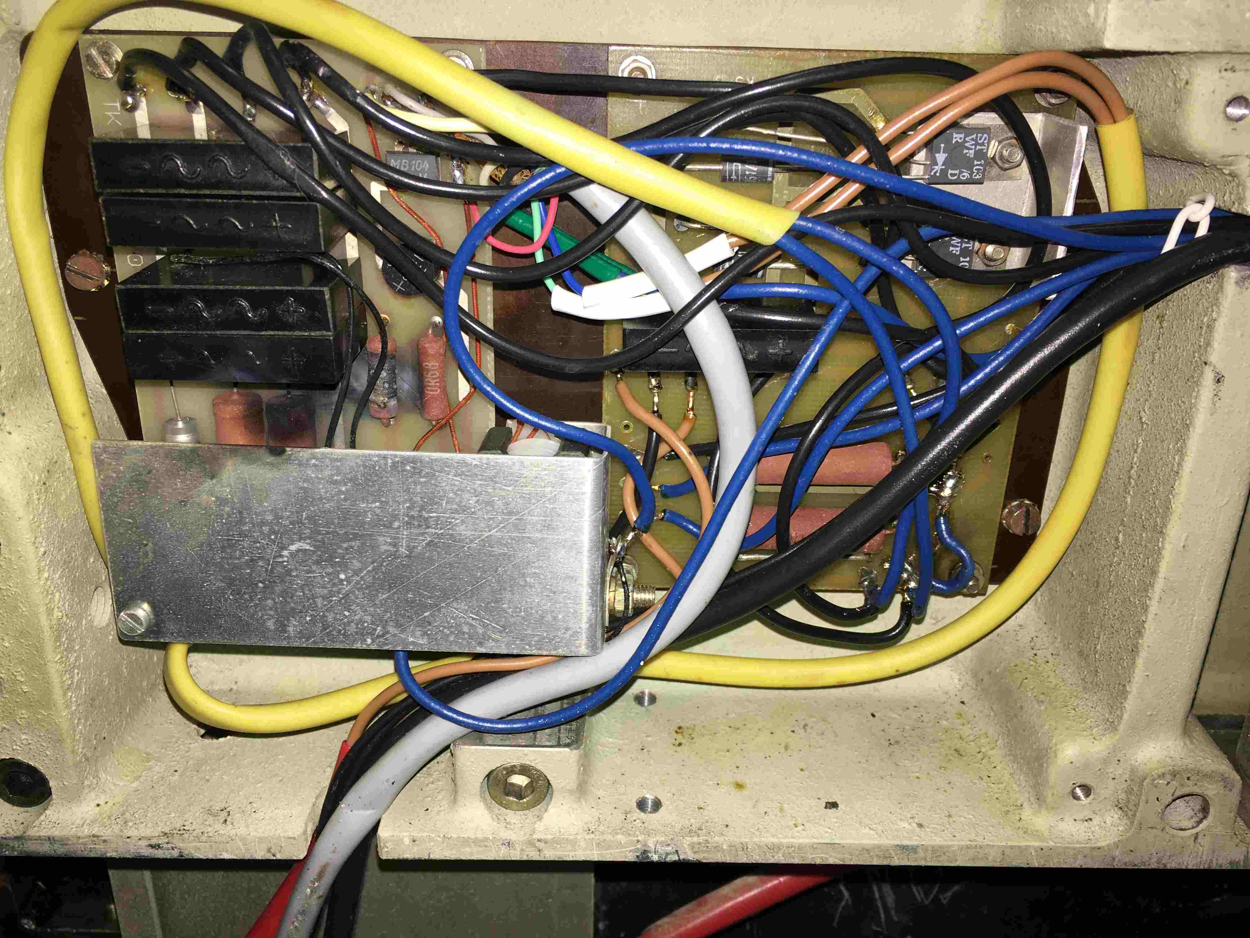

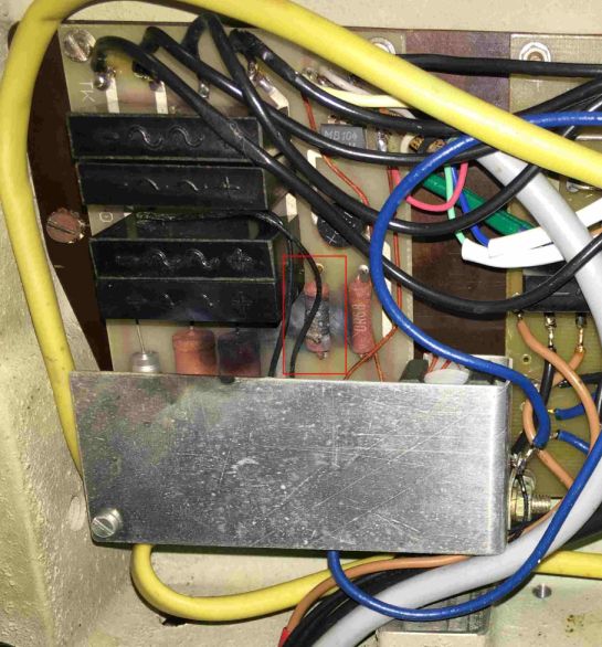

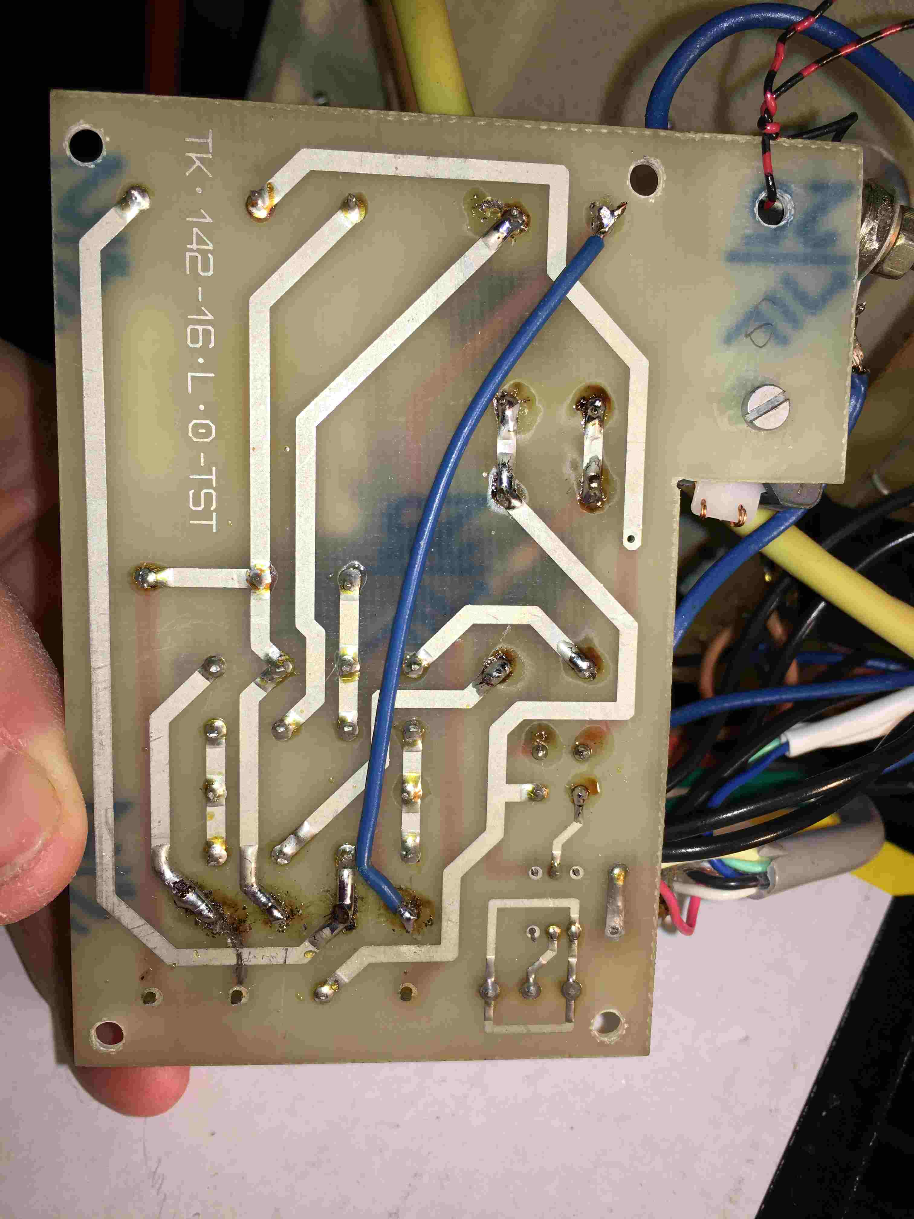

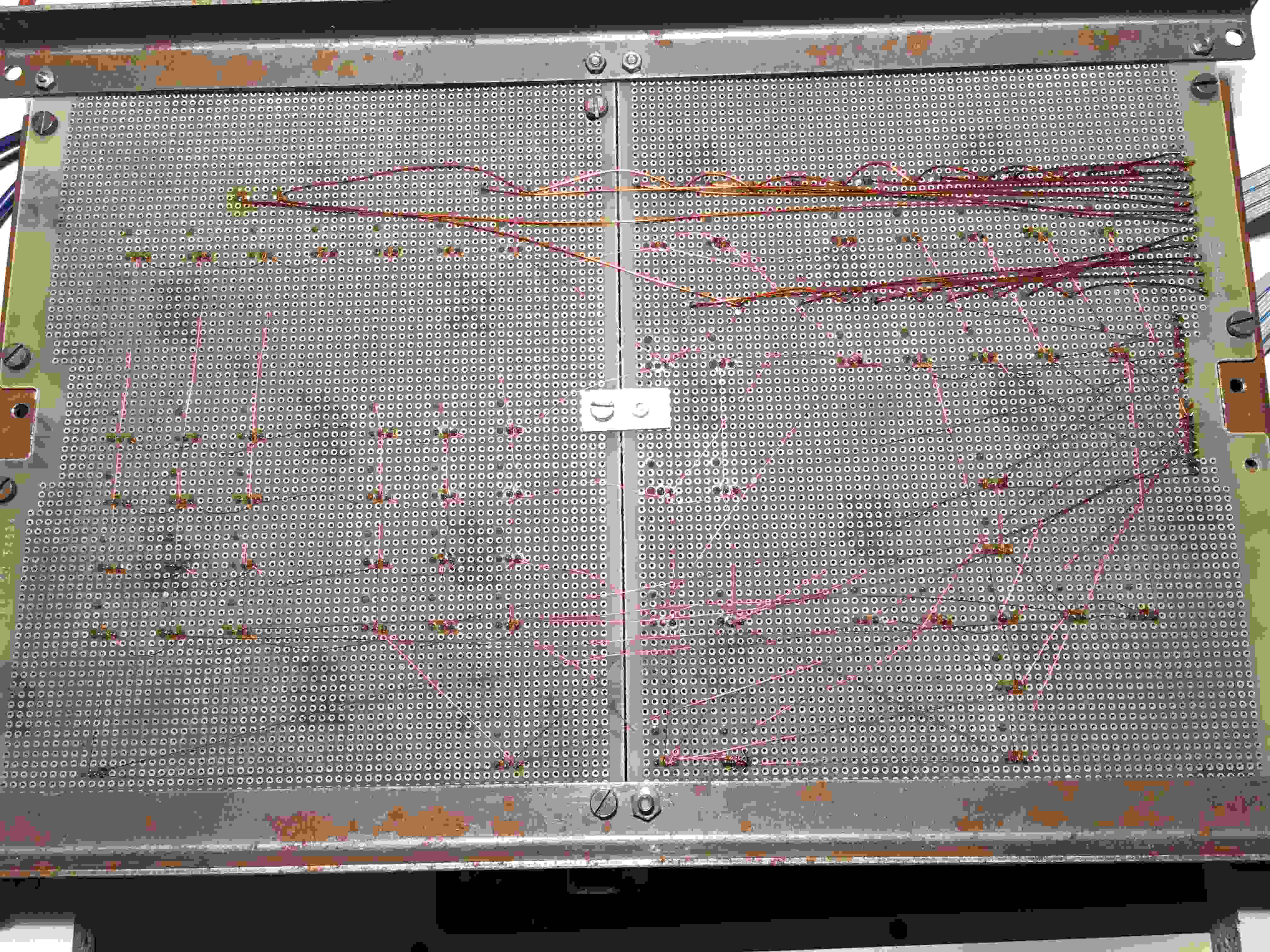

Hallo,ich habe ein Problem mit dieser Motorsteurung einer Kleinserie CNC Drehmaschine, der Motor für die Hauptspindel ist ein Universalmotor, laut Typschild was man schlecht erkennen kann 12000umin 220V oder 220W. Die ganze Maschine hat 600W und der Trenntrafo zeigt 2A ohne was zu machen. Erstmal verstehe ich nicht wie die Schaltung funktioniert. Die Schaltung wird immer mit 230V~ versorgt. Wenn ich über die Steuerung die Spindel anschalte, egal welche Drehzahl, dann liegen am Motor kurzzeitig 54V an und am Trenntrafo 3A,geht aber nach paar Sekunden auf 8-9Volt runter und der Motor rattert so hin mit geschätzten 100u/min. Der Thyristor ist mit den 2 schwarzen dünnen Drähten mit den Gleichrichtern verbunden,die blauen gehen zum Kondensator Widerstände und 2 Gleichrichter sind gewechselt,den einen konnte man erkennen,also dachte ich mir das der andere den selben Wert hat. Originale Schaltpläne gibt's nirgends,den Schaltplan hab ich selber gezeichnet. Wenn man den Motor mit 24V von Ladegerät betreibt dann dreht er ohne Probleme Gleichmässig,Drehzahl nicht gemessen,sind aber auch ca. 4A Stromaufnahme. Ich weiss nicht wo man noch ansetzen soll zur Fehlersuche,diverse Messgeräte sind vorhanden. Bei Platine 3 gehört nur der untere Teil dazu,ist aber nichts zu erkennen duch die Kabel,oben hat nicht mit dem Motor zu tun. Gruss
#5731424
Marco F. schrieb: > Erstmal verstehe ich nicht wie die Schaltung funktioniert. Dann solltest du sie mal so umsortieren, dass man logische Zuammenhänge und eventuelle Fehler erkennen kann. So ist das Schaltbild allenfalls künstlerisch wertvoll.
#5731560

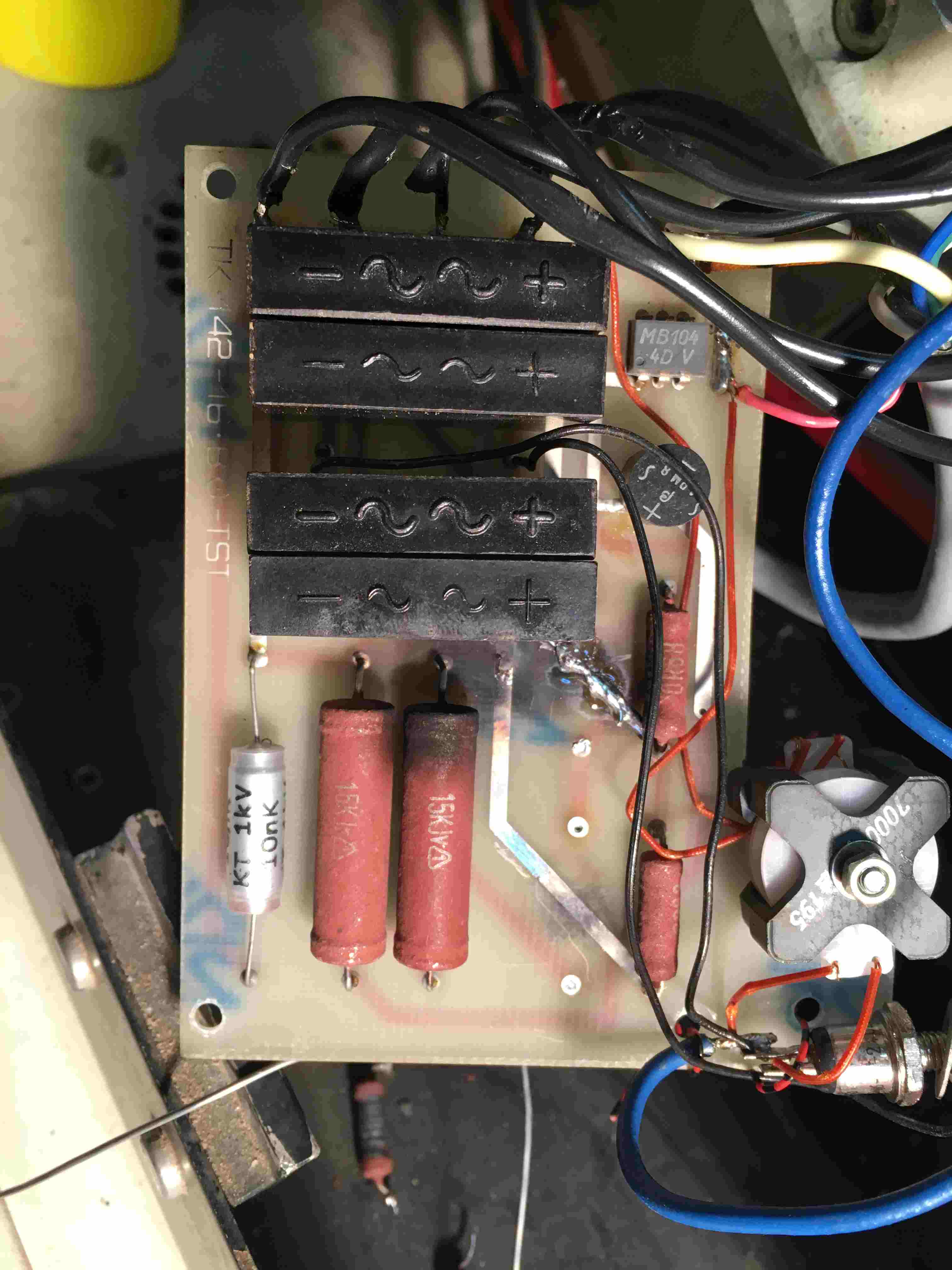

Der Thyristor mit den linken Gleichrichtern bilden einen Triac nach. Die beiden rechten Gleichrichter sorgen für Gleichspannung am Motor. Der untere Gleichrichter liefert den Nulldurchgang der Netzspannung für die Thyristor-Zündung.
Auf den ersten Blick fällt schon der defekte Widerstand auf, den ich mal rot eingezingelt habe. Wird vermutlich auch ein 0,68 Ohm sein, das sollte aber aus dem Zusammenhang hervorgehen. Marco F. schrieb: > Erstmal verstehe ich nicht wie die Schaltung funktioniert. Die Trickschaltung aus Brückengleichrichter und Thyristor hat man früher gemacht, als es noch keine dicken Triacs gab. Brückt man den Thyristor, leitet der Brückengleichrichter durch (bis auf die Durchflussspannung der Dioden). Evtl. gabs in der DDR keine Triacs in der Leistungsklasse.
#5731623
karadur schrieb: > Der Thyristor mit den linken Gleichrichtern bilden einen Triac > nach. > > Die beiden rechten Gleichrichter sorgen für Gleichspannung am Motor. > > Der untere Gleichrichter liefert den Nulldurchgang der Netzspannung für > die Thyristor-Zündung. Und heute braucht man keinen der Gleichrichter mehr, Triac und 814er Optokoppler reicht.
#5731669

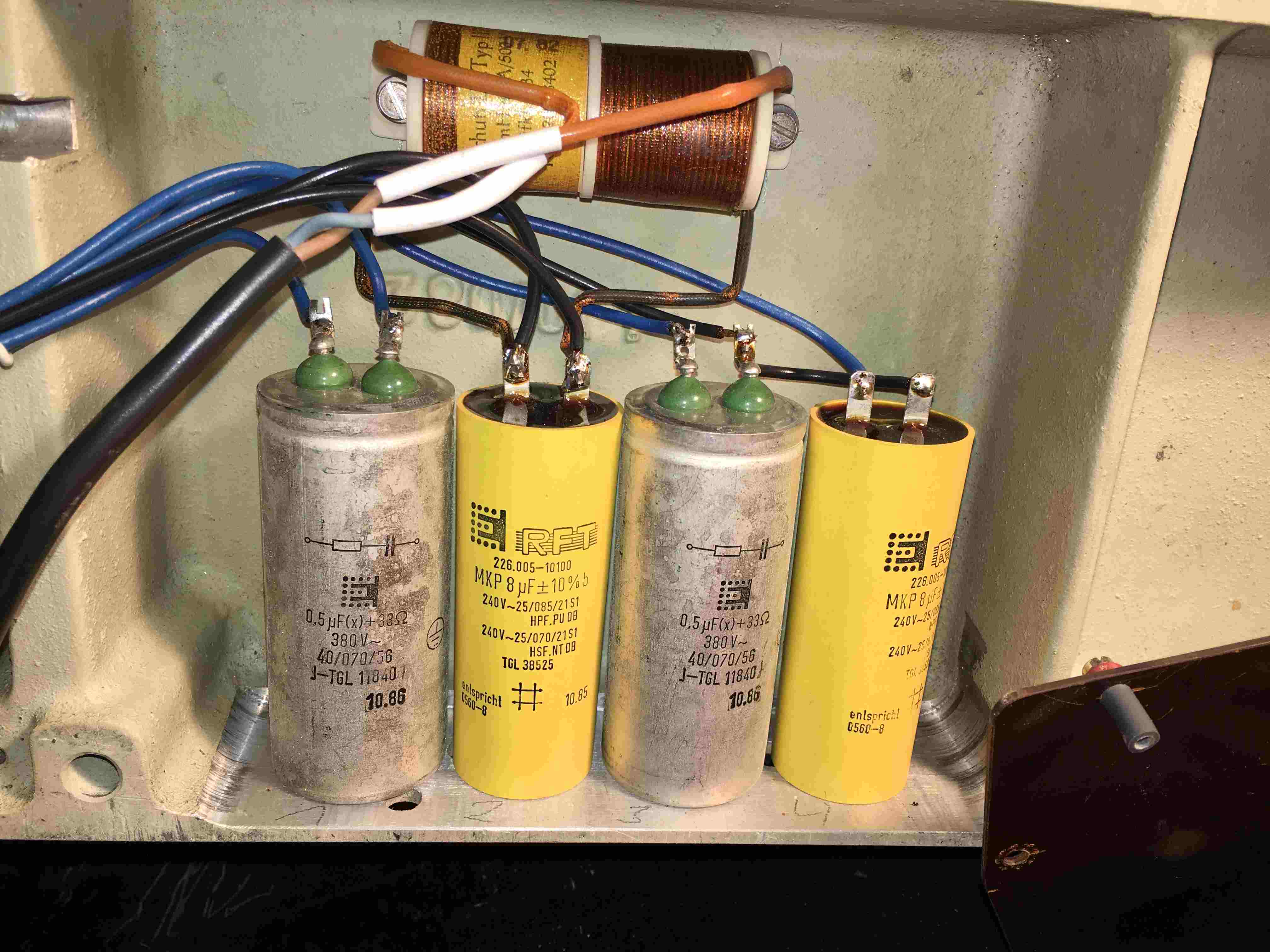

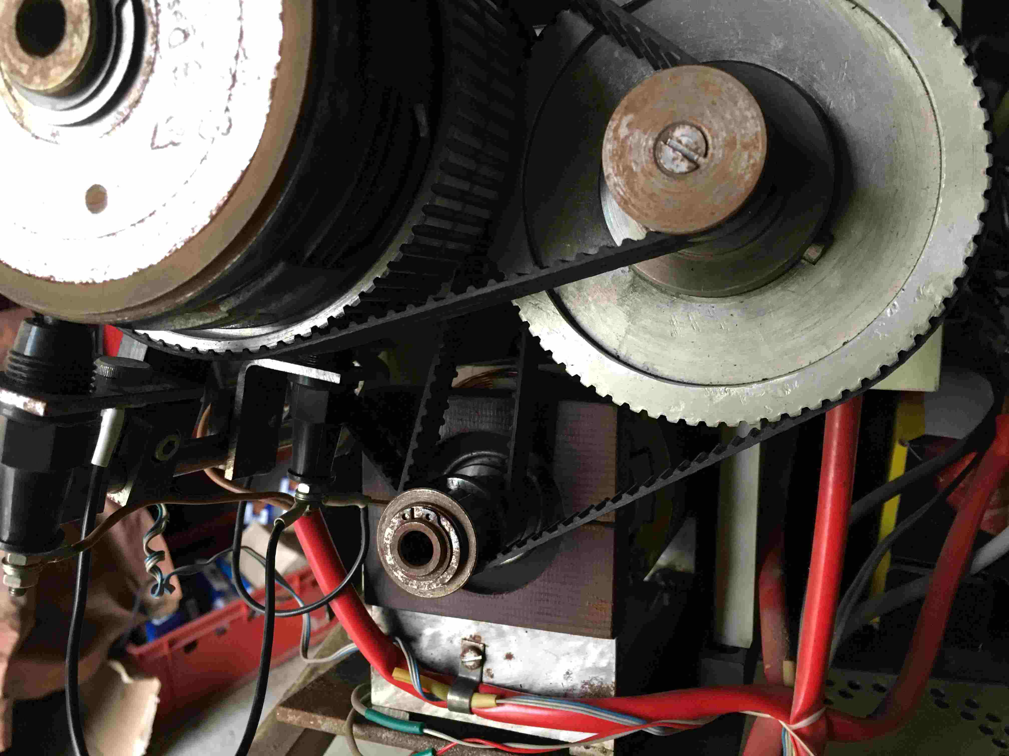

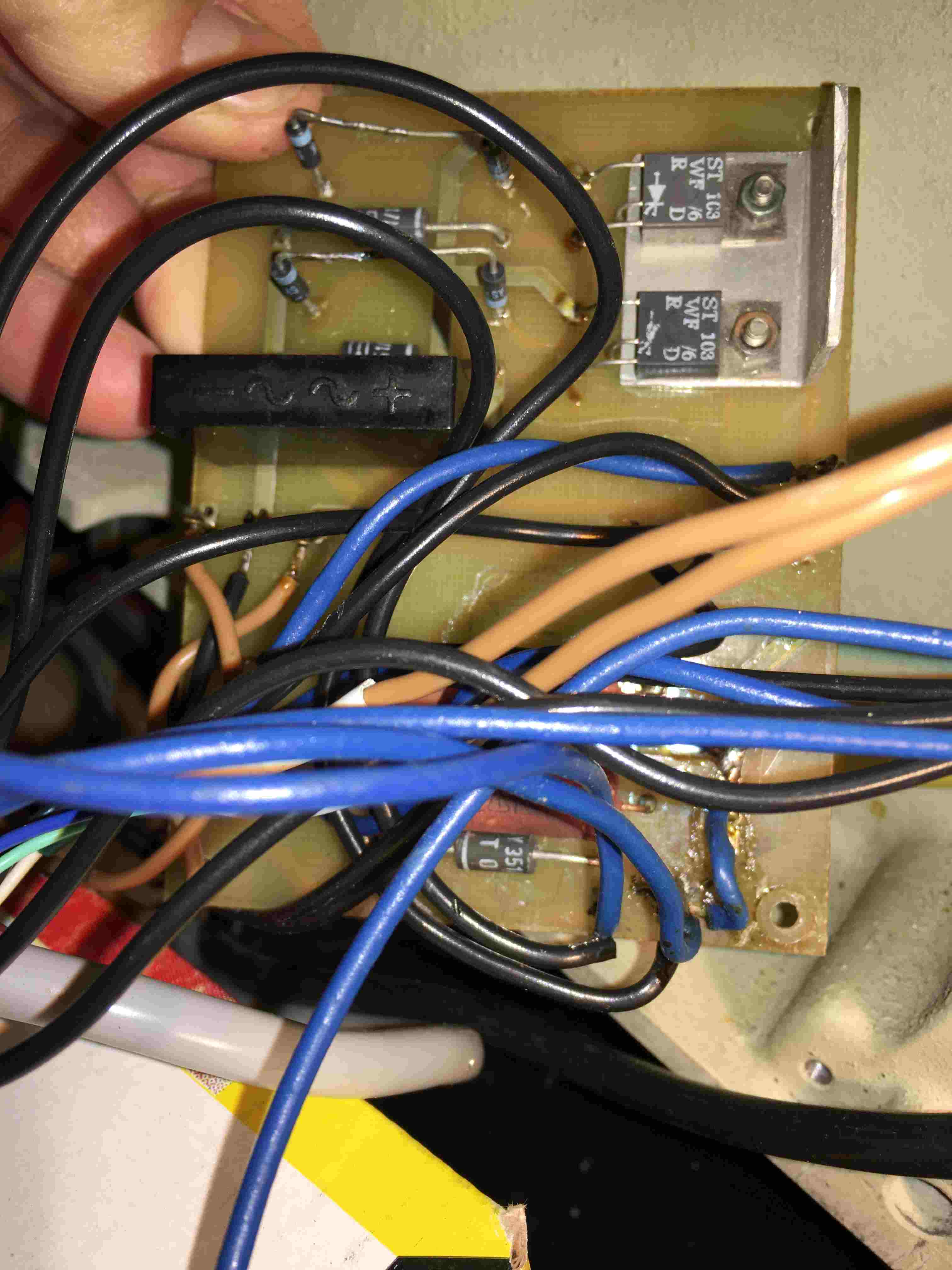

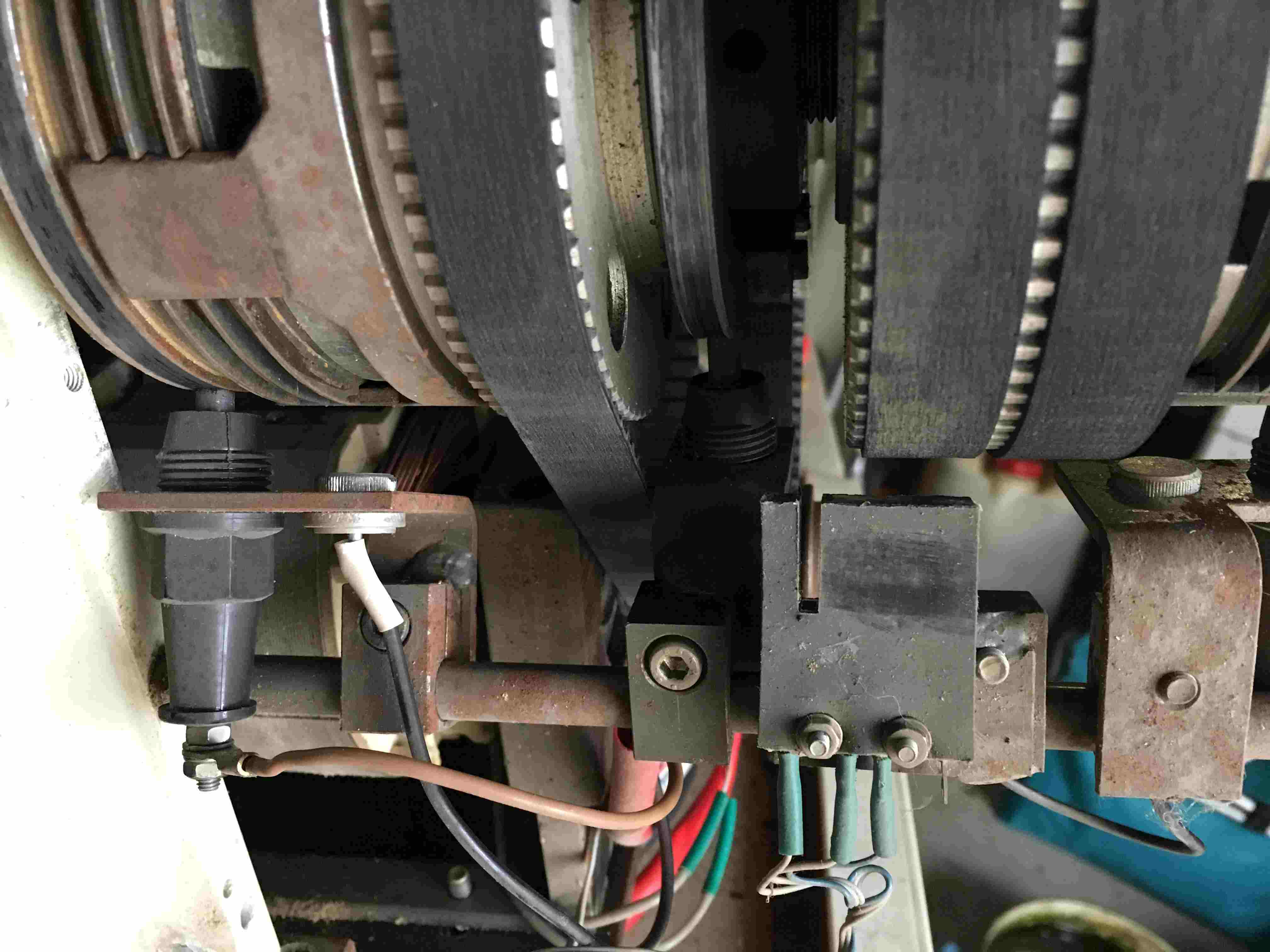

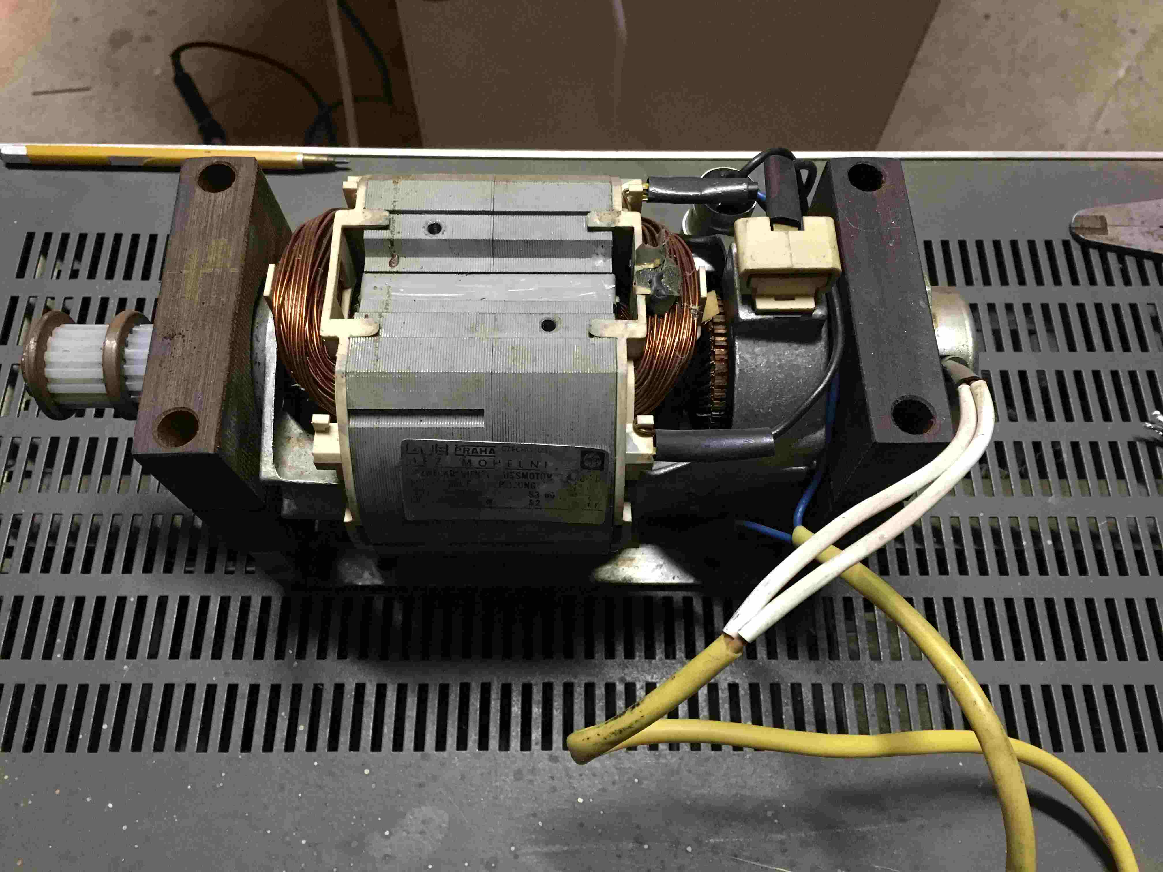

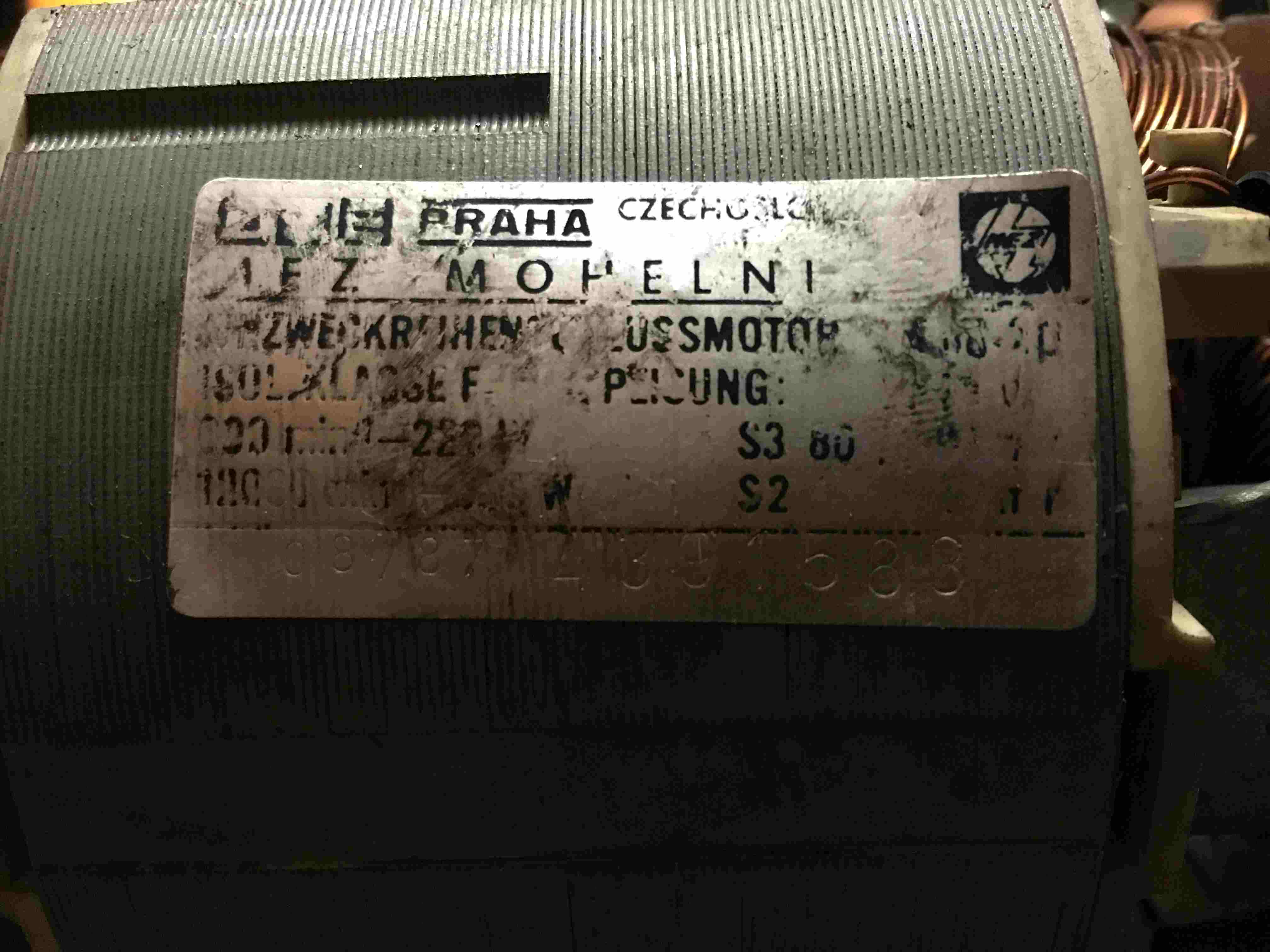

Hallo,hier noch ein paar Bilder vom ausgebauten Motor und mal so nebenbei Riementrieb mit Kupplung bzw. Bremse. Die Daten auf dem Typenschild könnten sein,12000umin und 220W. Den Motor habe ich mal an ein besseren Netzteil angeschlossen,0-30V 0-10A, Stromregler voll aufgedreht. Alles laut Analoganzeige. Ohne Belastung. 10V 0,6A 1200 U/min 20V 0,6A 2600 U/min 30V 0,6A 4000 U/min Mit Belastung also Welle festgehalten bis es nicht mehr ging, steigt der Strom auf über 6A. Widerstandswerte,alle Wicklungen voneinander getrennt,ohne Kohlen,ohne Kondensator: Stator 3 ohm , Rotor 2,5ohm . Keine Kurzschlüsse zum Gehäuse oder Welle gemessen,Isolationsmessgerät hab ich nicht zur verfügung. Ich werden noch die anderen 2 Brückengleichrichter tauschen und mal sehen. Gruss
#5735003
Ich habe mal nach Datenblättern gesucht. Der Thyristor soll 16A können. Die Gleichrichter je 8A. Das passt nicht zum Motor mit 200W. Ich vermisse in der Schaltung eine Strommessung.

Ich habe mir noch mal das Typenschild angesehen. Ich würde den Motor auf 1200W schätzen. Passt auch besser zur Auslegung der Gleichrichter. Passt nicht zu den 600W gesamt. Hast du den Filter an den Motorkohlen geprüft? Der Motor dreht ja mit wenig Leistung deshalb würde ich den Fehler eher im Regler vermuten.

Den Filter habe ich nicht geprüft, wird nachgeholt. In der Anleitung steht nur Antriebsleistung 0,6kw, ich denke mal auf die Spindel bezogen,also doch für den Motor? Ich weiss nicht ob es einen Unterschied macht ob AC oder DC . Den Thyristor hab ich mit einer ganz einfachen schaltung ausm Netz geprüft, mit 24V 21w Glühlampe und Taster+Widerstand am Gate, an Gleichspannung, beim tasten geht sie an und bleibt an, beim unterschreiten vom Haltestrom geht sie aus. Ich probiere mal den Phasenanschnitt mit dem Oszilloskop aufzunehmen,das war ja ne neue Erkenntnis für mich.
#5740079
Ein größerer Unterschied ist, ob es elektrische oder mechanische Leistung ist.
Ok, da weiss ich nicht bescheid ob el. oder mech. Leistung. Kann ich den motor abklemmen und mit dem Oszilloskop in der Schaltung messen,macht das einen grossen unterschied?

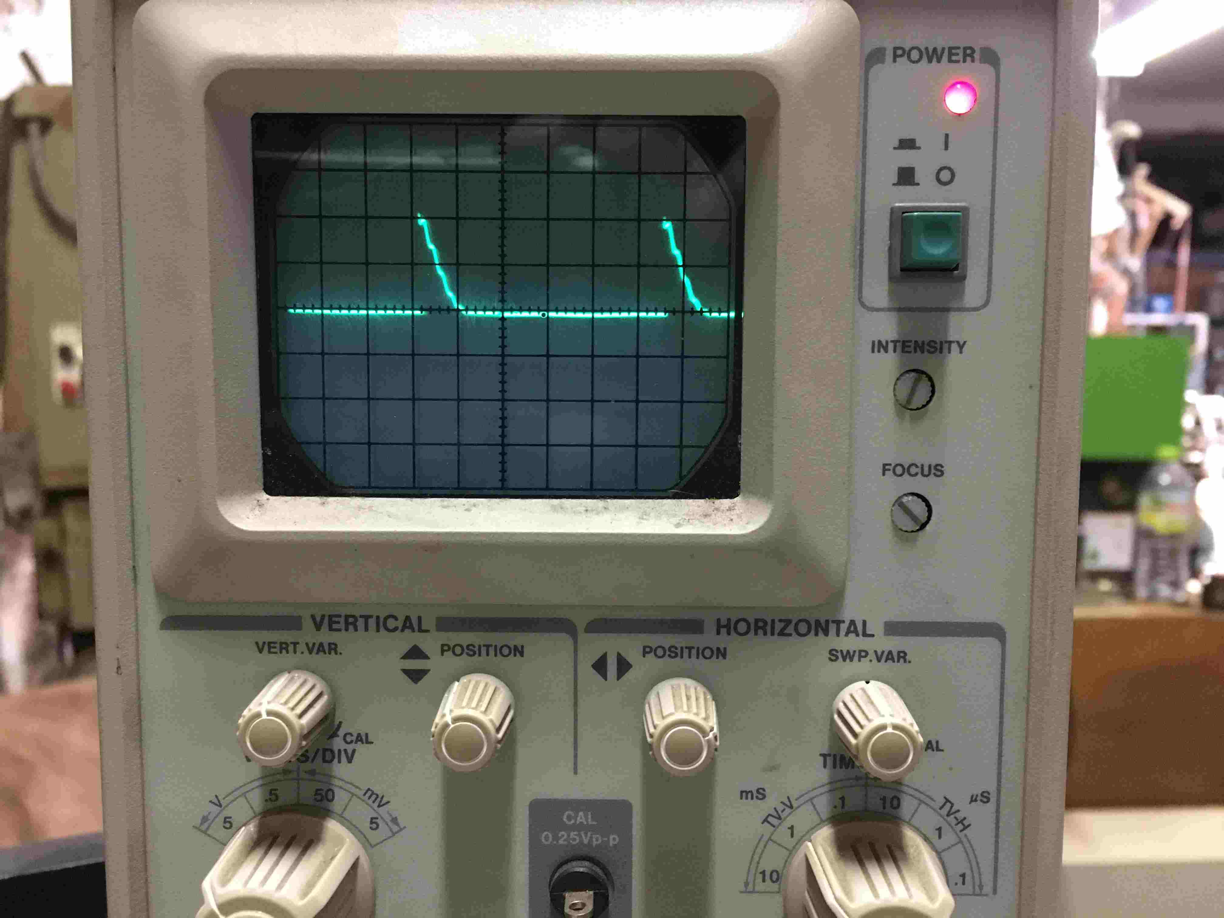

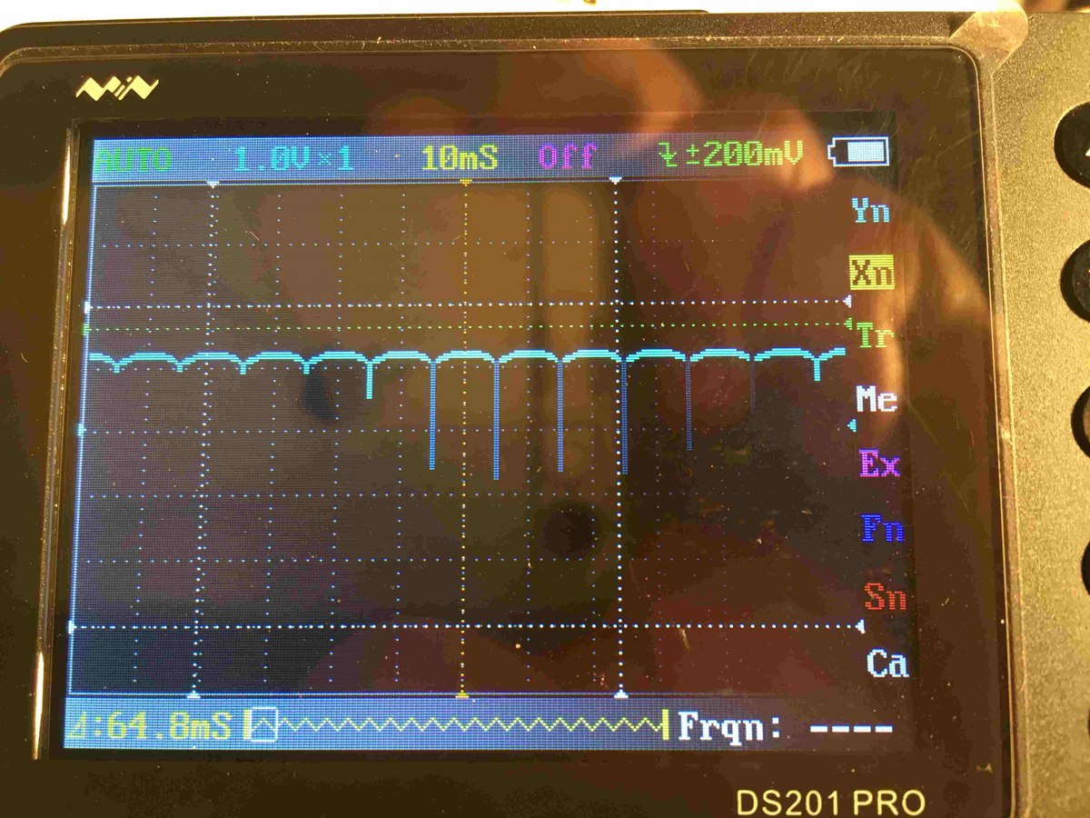

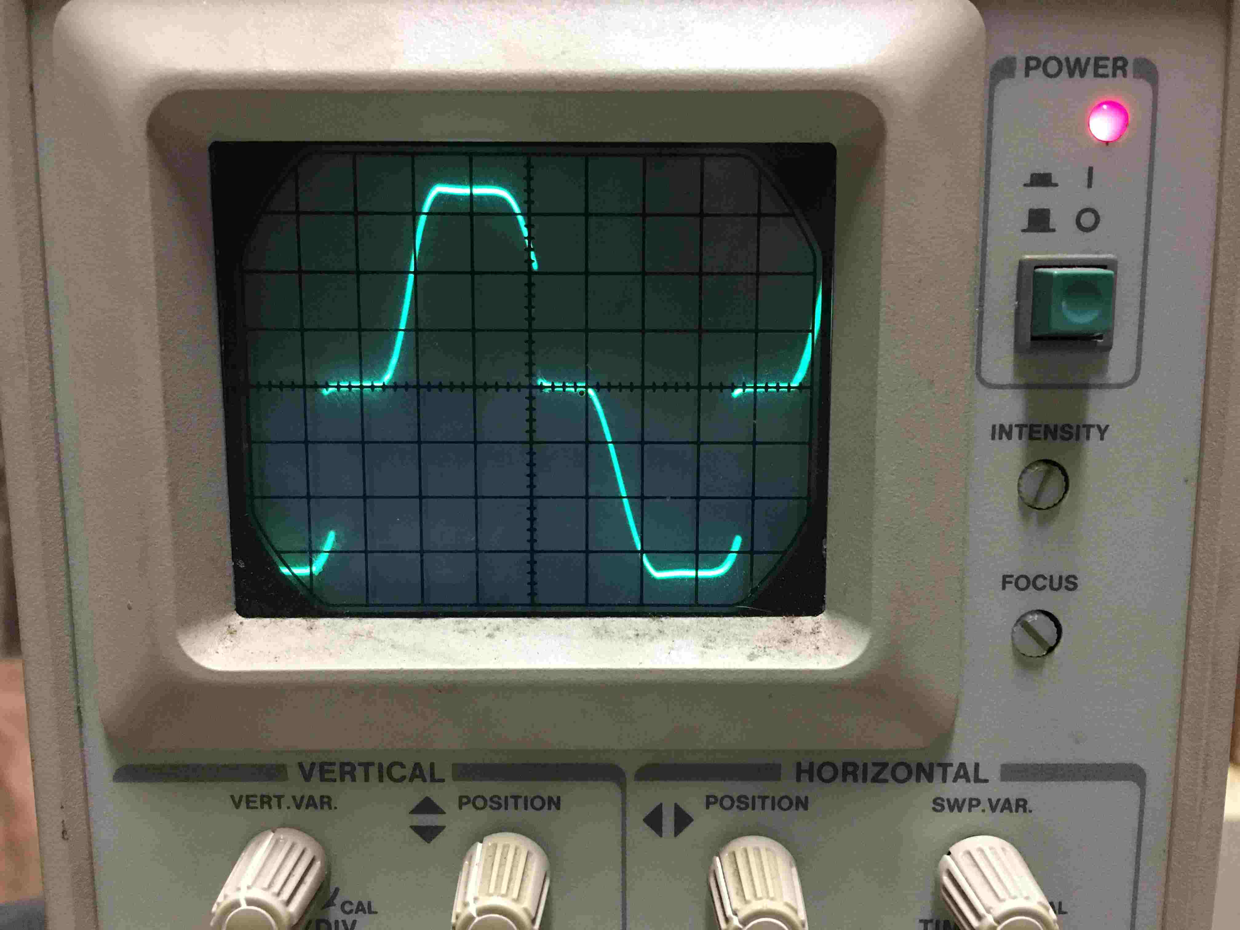

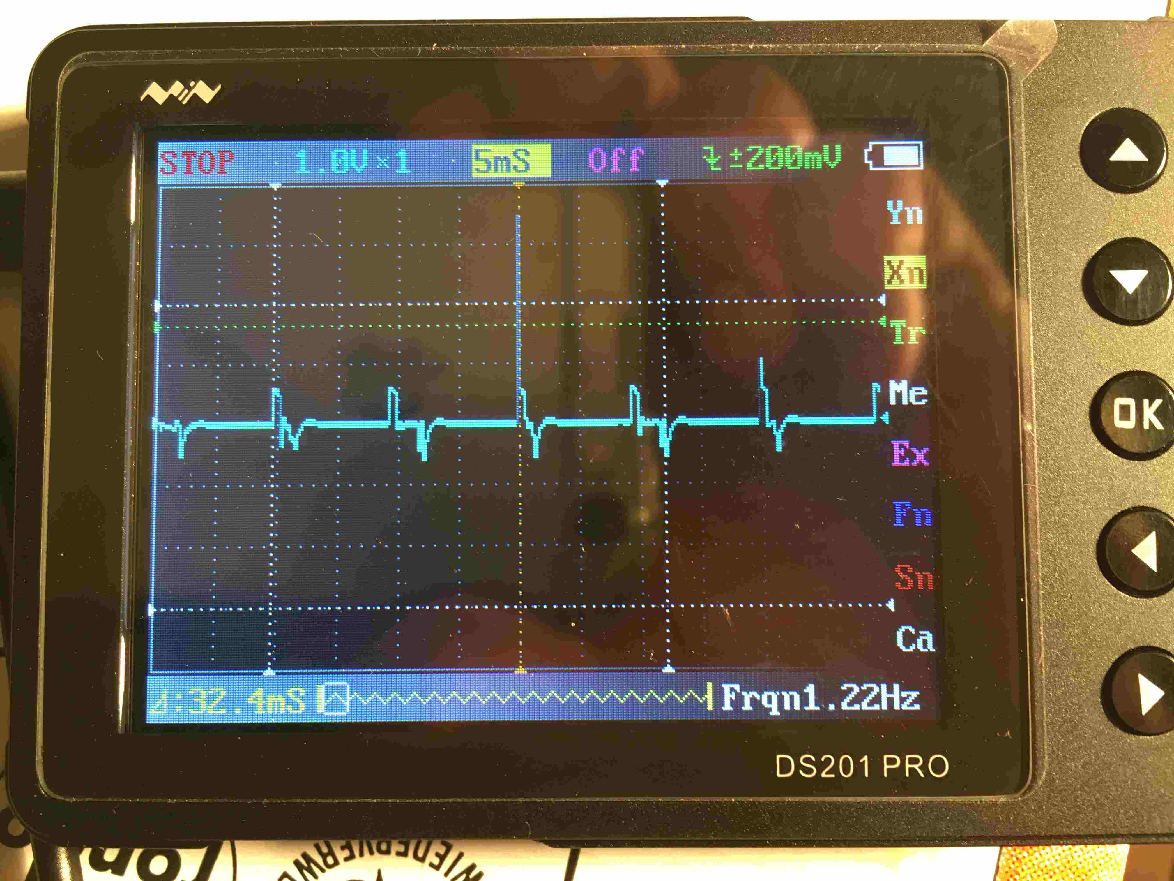

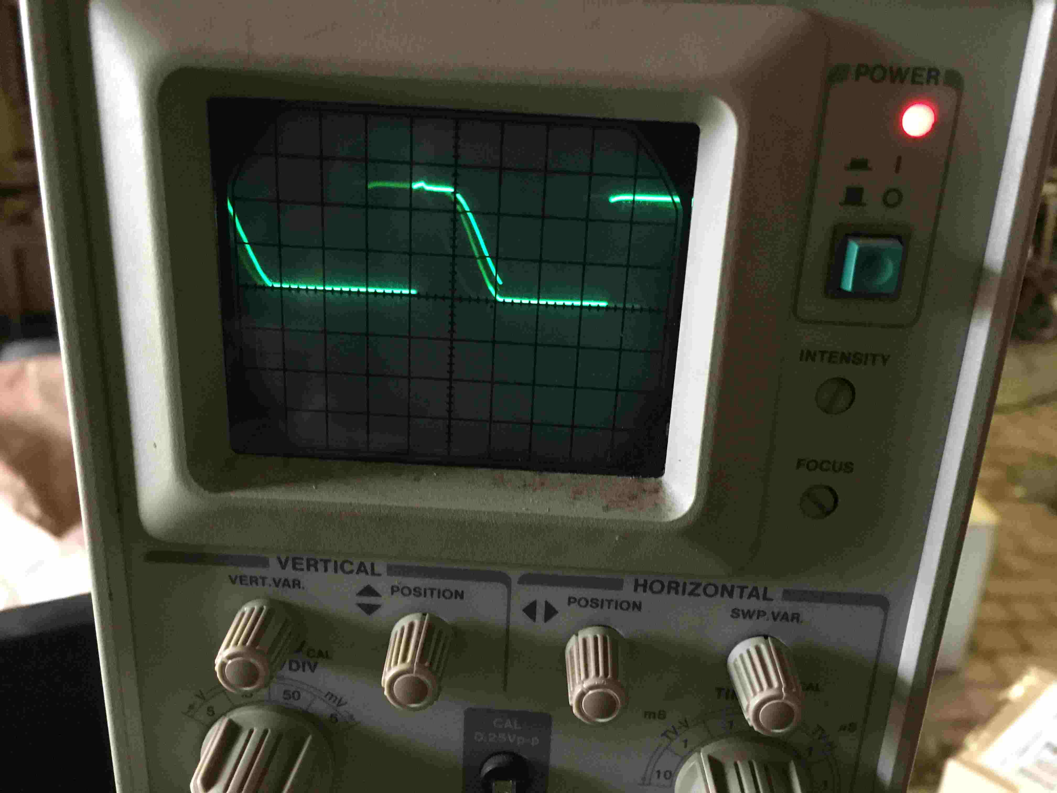

Hallo,hier mal ein paar Oszilloskopbilder mit dem Originalen Motor, die Bilder mit Glühlampe und Waschmaschinenmotor sind ähnlich deswegen nicht mit gepostet. Ich kann zwar erkennen das die Phasenanschnittsteuerung funktioniert aber am Ende zum Motor hin die Kurve fast weg ist,deswegen dreht der Motor so langsam? Die Messung Bild1 am Thyristor war schlecht aufzunehmen,hat nur gewackelt. Was mir aufgefallen ist,an der Hauptspindel ist noch ein Sensor,könnte ein Hallsensor sein,reagiert auf einen Blechstreifen, der Motor dreht langsamer wenn ich mit dem Blechstreifen durchgehe. Bezeichnung DSRK MI ursaflop HB Alle Messungen bei,Motor ohne Last also ohne Riemen Nochwas,wieso wird der R6 15K Widerstand sehr warm? gruss
#5742559
Schwierig. Ich würde jetzt für einen Test einen stellbaren Monoflop bauen. Getriggert durch den Optokoppler. Einstellbare Zeit 0-10ms. Ausgangspuls dann auf den Zündübertrager. Die Scopebilder sagen nicht so viel. Man bräuchte einen 2ten Kanal als Referenz und die Amplitudenwerte.
#5742567
R6 muss warm werden wegen ca. 4W Verlustleistung.
karadur schrieb: > Die Scopebilder sagen nicht so viel. Man bräuchte einen 2ten Kanal als > Referenz und die Amplitudenwerte. Man kann den 1-Kanal Oszi mit externem Trigger vom Optokoppler aufs Netz synchronisieren (wenn das Oszi Netztrigger nicht sowieso schon hat) und dann die Zündimpulse auf den Schirm legen. Dann müsste man schön sehen, wie der Impuls verschoben werden kann.

Marco F. schrieb: > Nochwas,wieso wird der R6 15K Widerstand sehr warm? R6 liefert (15mA über die Brücke) die Spannung für den Optokoppler MB104. Da könnte man hinten mal nachsehen ob Impulse ankommen.

Marco F. schrieb: > am optokoppler kommen kurze Impulse raus. Wie die gut aussehen, weiß ich nicht. Aber die schwarzem Maikäfer waren manchmal anfällig. Evtl. bekommt der Optokoppler nur ein schwächliches Signal heraus für die Steuerelektronik und der Thyristor zündet deswegen später?

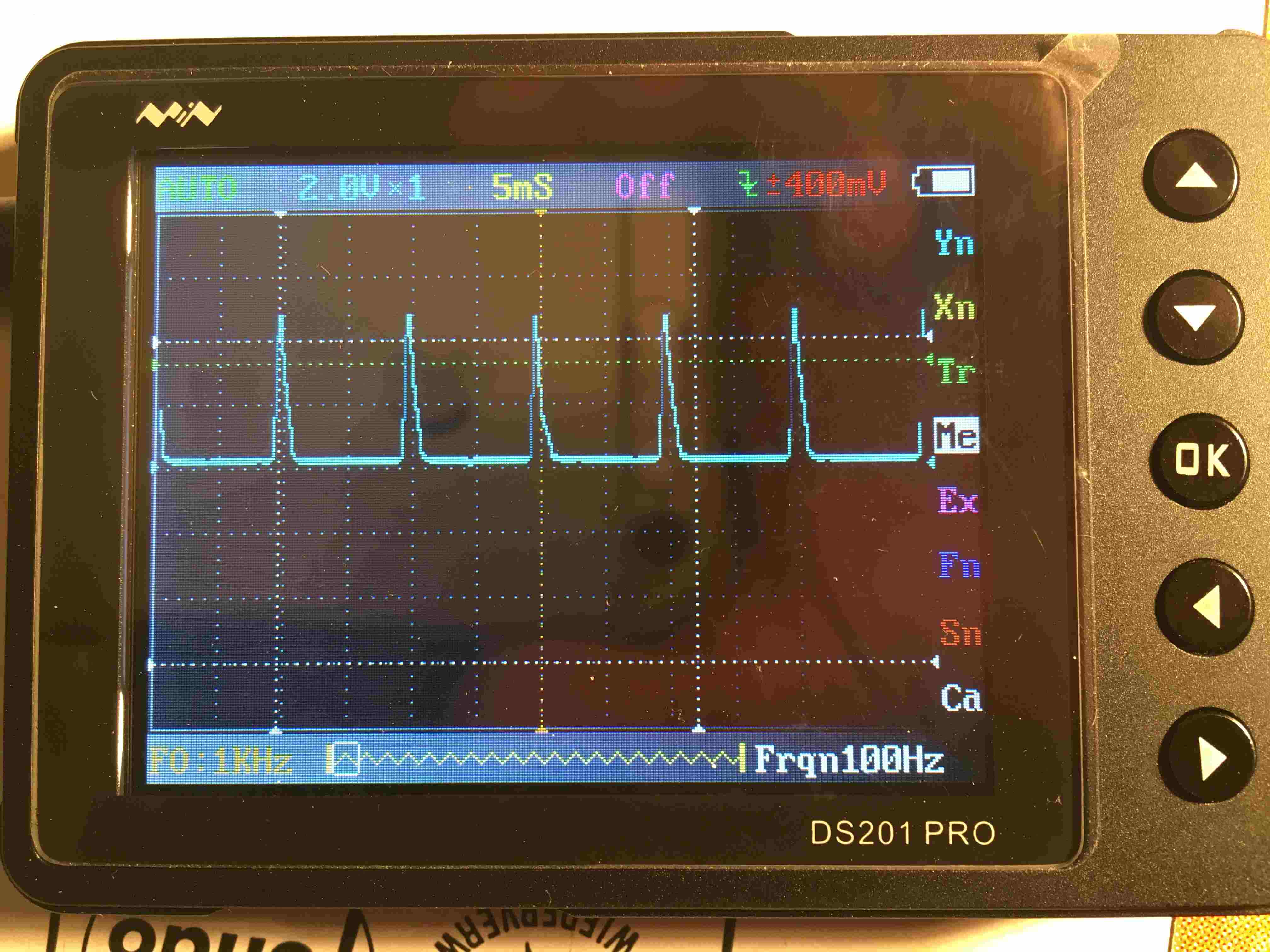

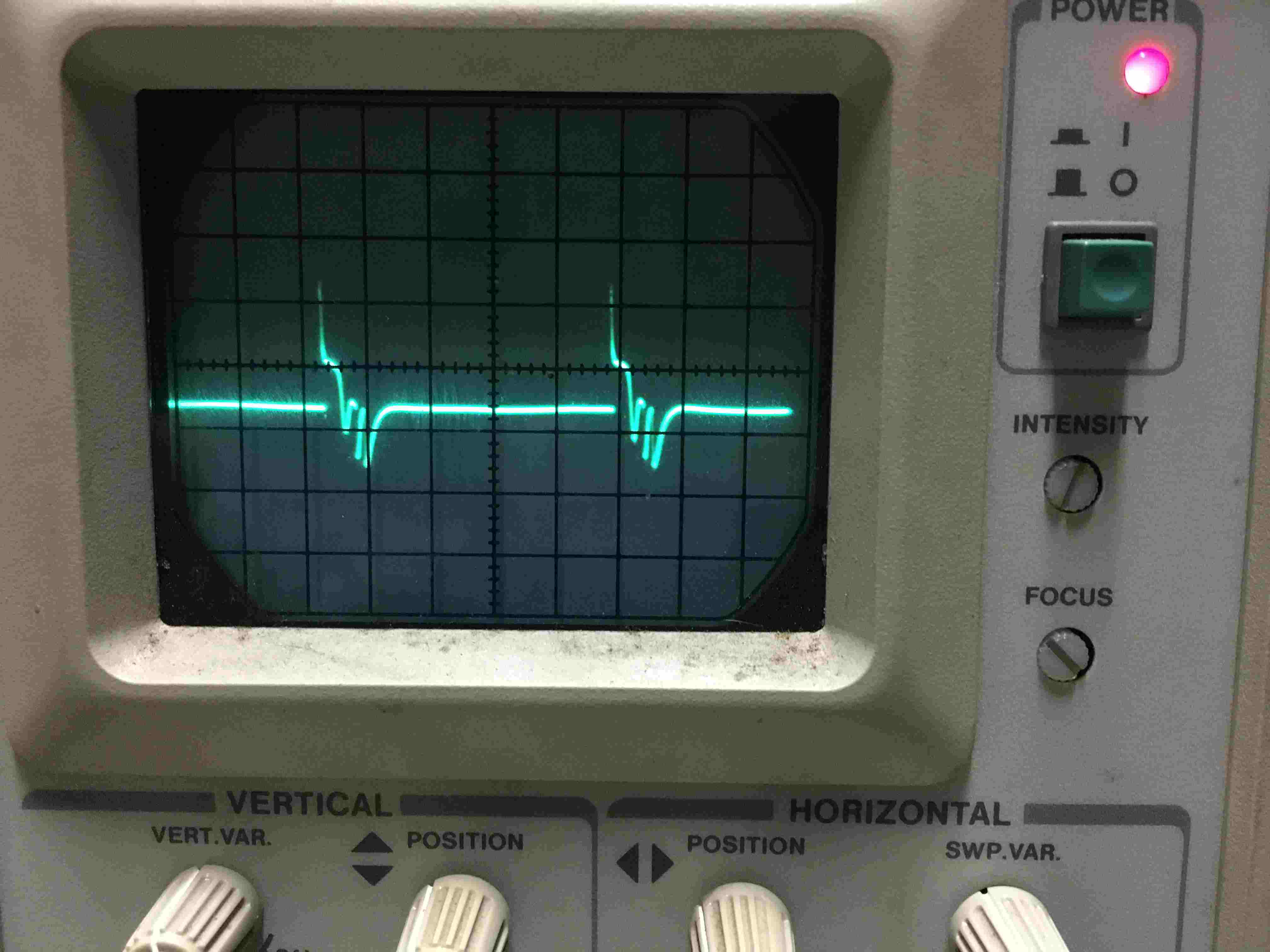

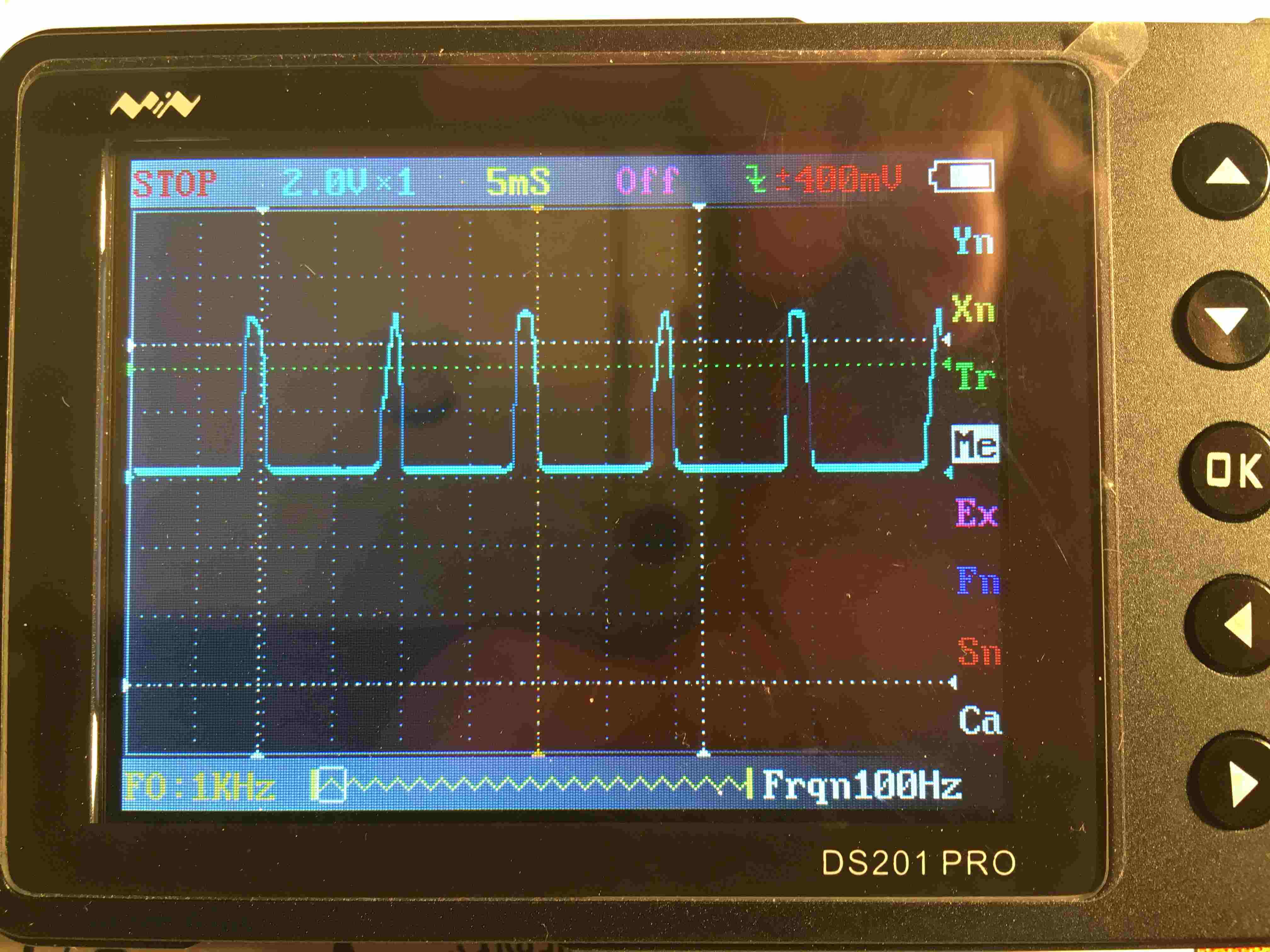

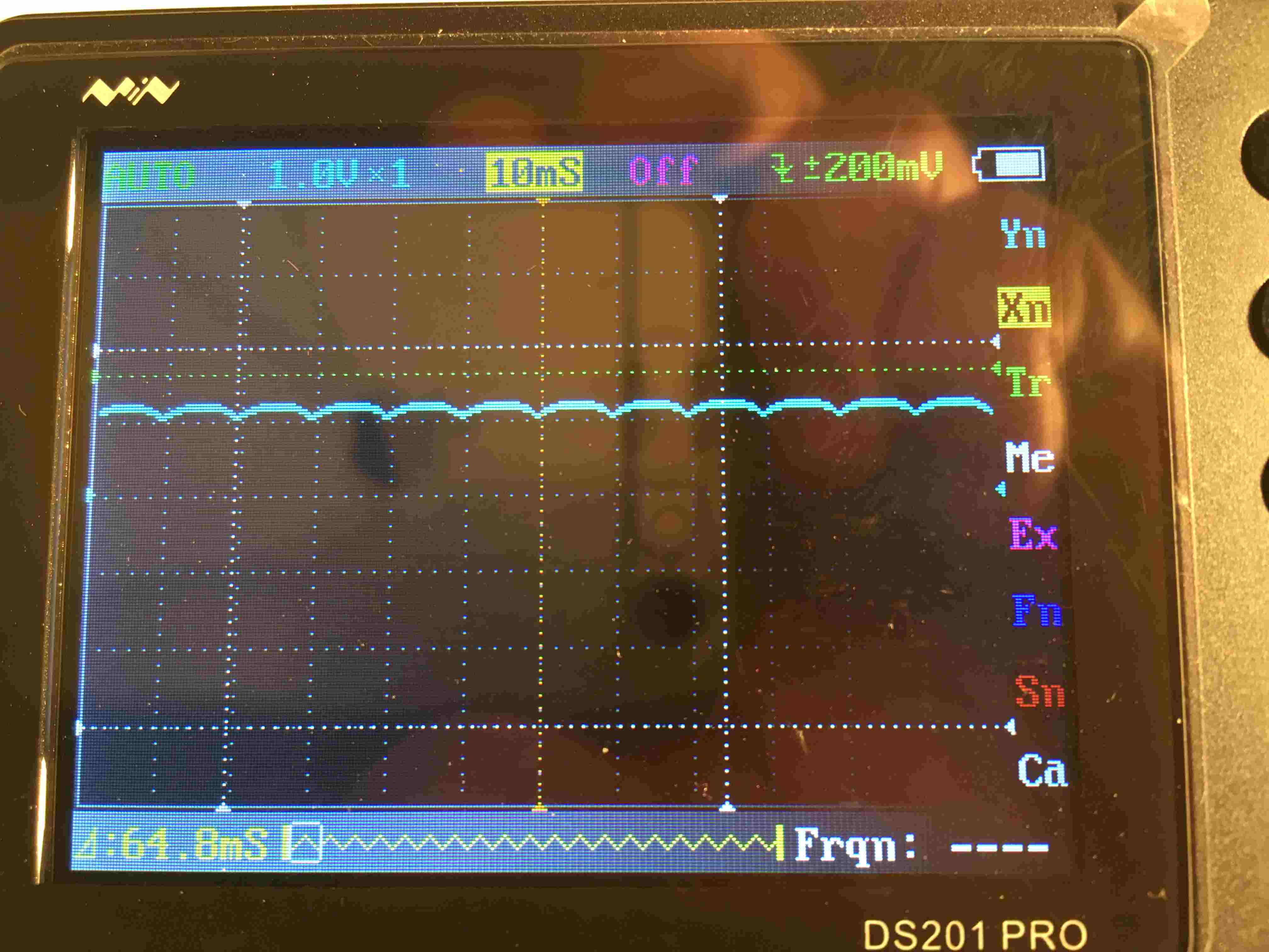

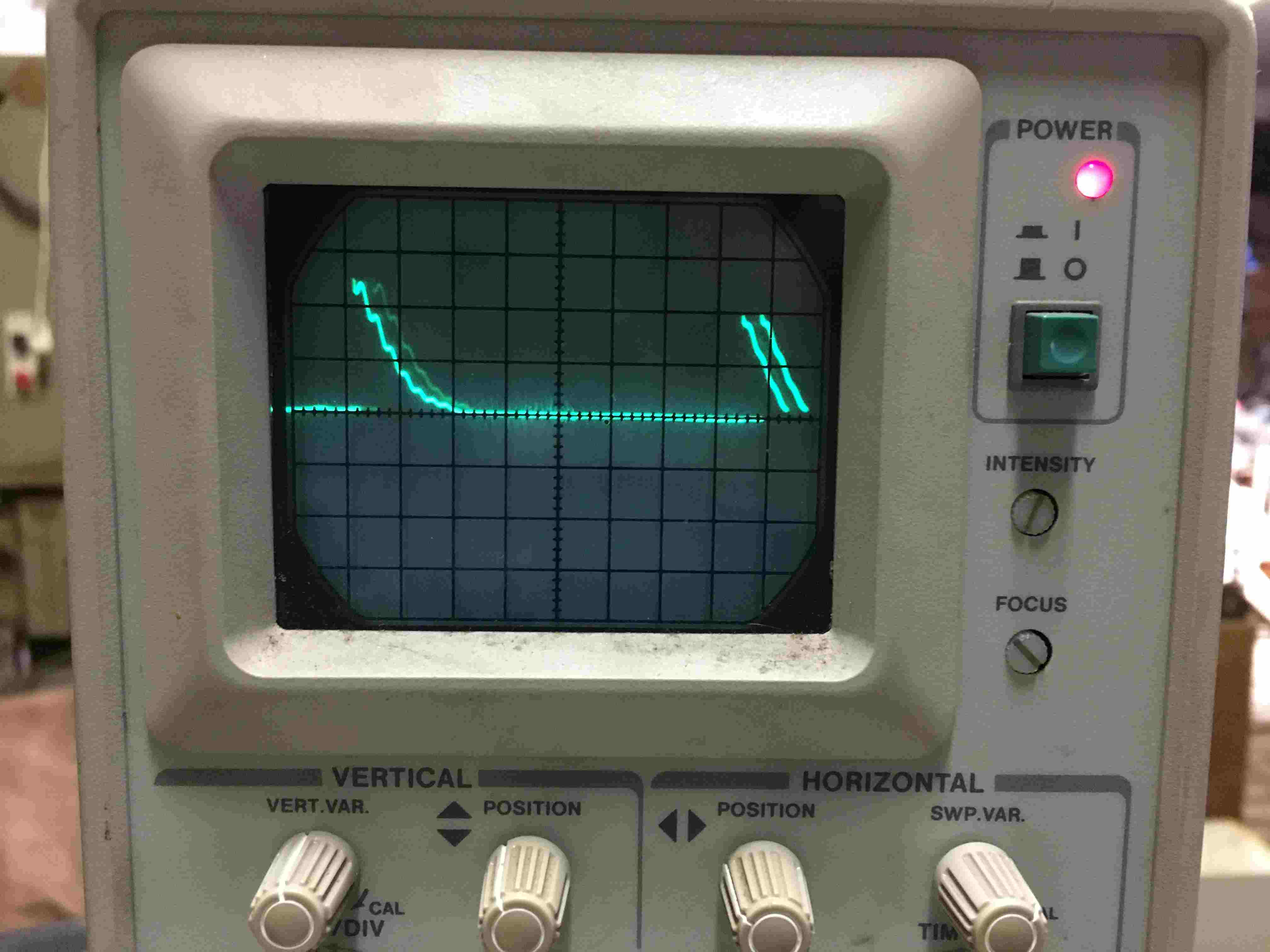

Hallo, hier mal noch paar Oszibilder, ist zwar Digital aber leider kein 2Kanal,sowas fehlt mir noch,der Bezug der Signale untereinander wäre bestimmt mal interessant. Wenn ich rot trenne und messe dann kommt ein schönes Rechtecksignal,ist bestimmt normal wegen dem Trafo der das Signal verändert? Am Gleichrichter kommen öfters mal solche Spannungsspitzen. Die Spannung ist schon sehr glatt,wie kann denn das für einen Nulldurchgang genutzt werden? Alle immernoch ohne Last,kein Riemen aufgelegt. Gruss
#5745925
grau-gelb sieht gut aus. Aber rot-gelb scheint mir zu klein. Ohne das Datenblatt des Thyristors zu kennen muß ein Strom von mehreren mA ( >20mA ) übertragen werden um zu zünden.
karadur schrieb: > Aber rot-gelb scheint mir zu klein. Sieht mir auch so aus. Schau doch mal, wo rot hingeht und ob da z.B. ein alter Kondensator in der Treiberschaltung zum Zündtrafo ist, der eigentlich die Zündenergie speichern soll. Ein Foto dieser Schaltung kann sicher nicht schaden.

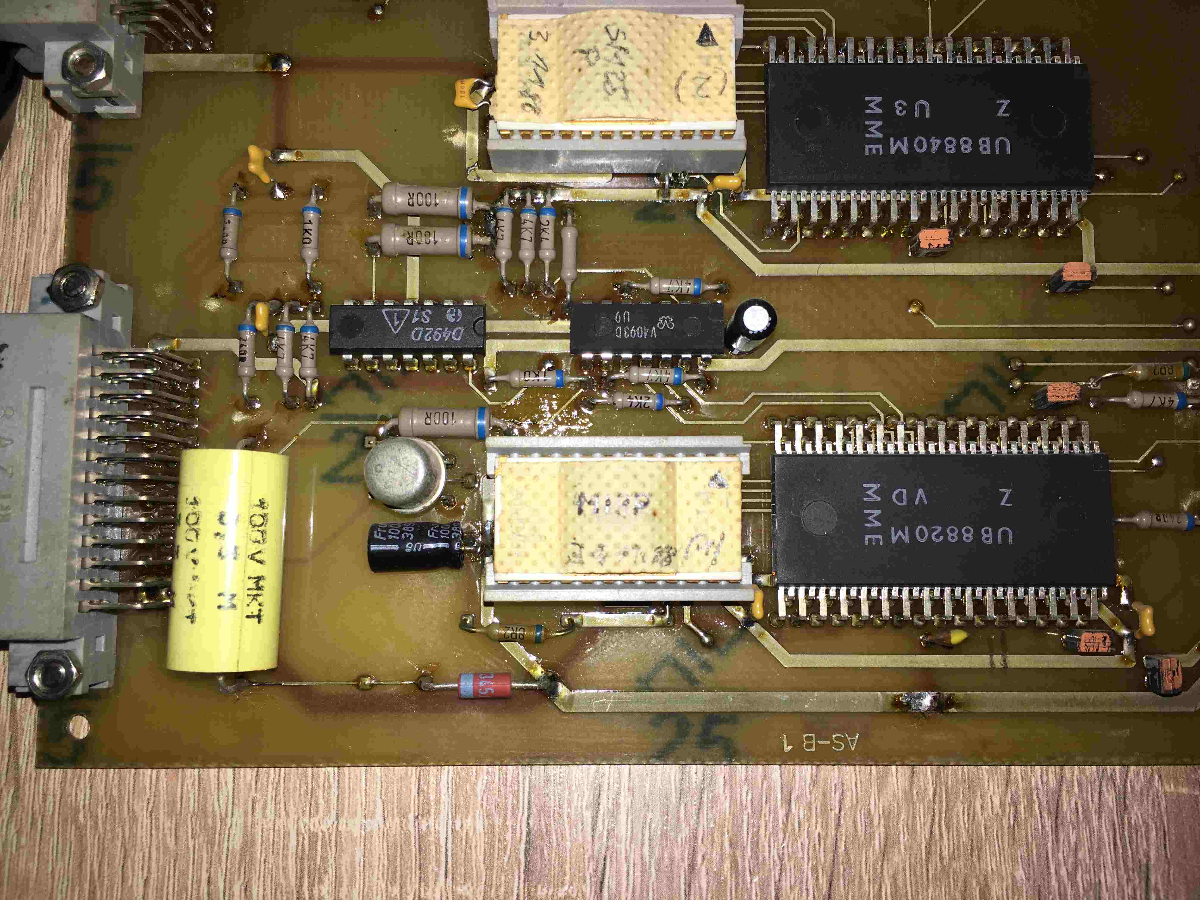

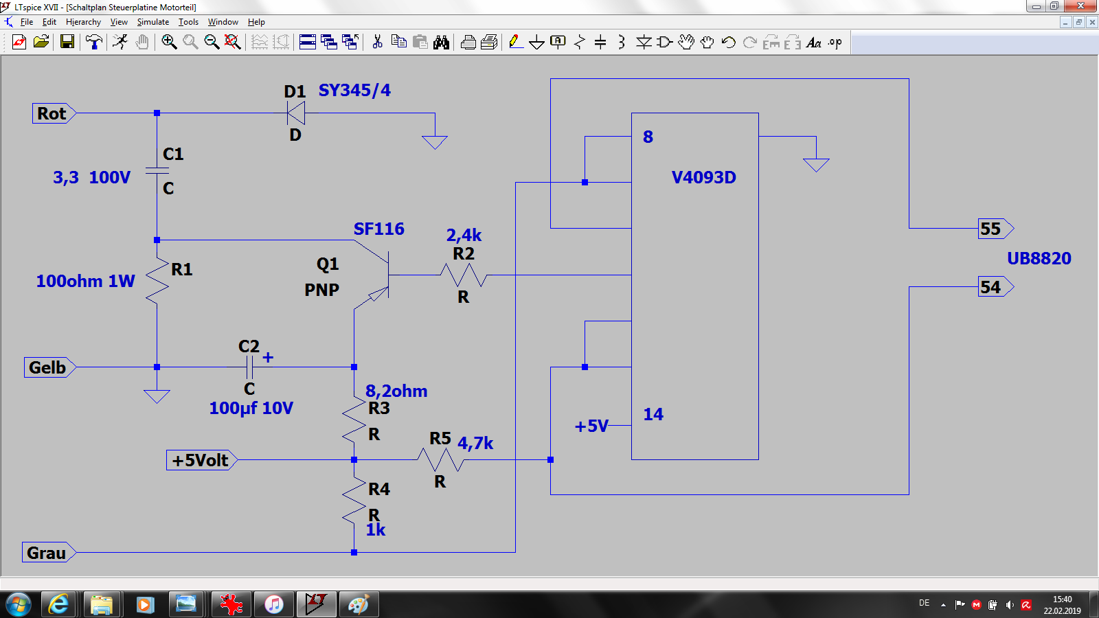

Hier mal der Plan.

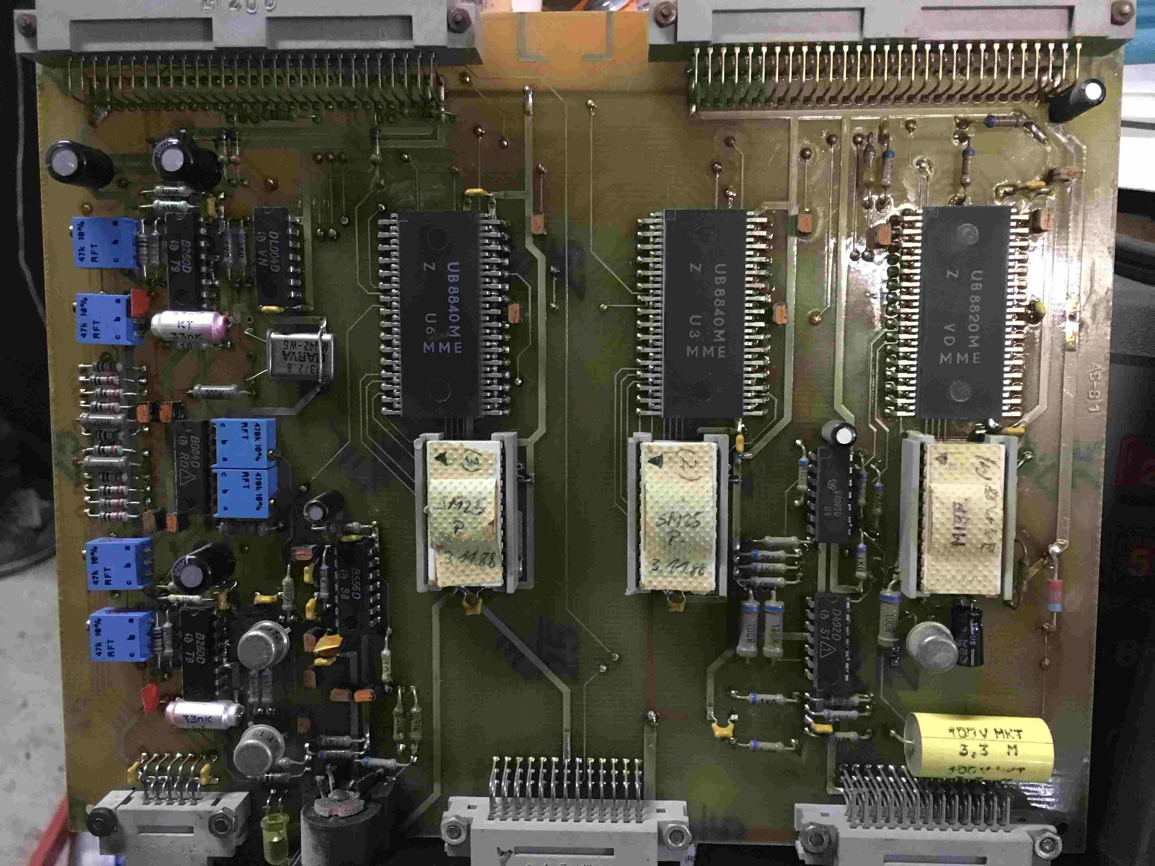

Da haben wir ja mehrere Kandidaten, wie den 3,3µF/100V und den 100µF/10V. Ich weiss, das es eine Zumutung ist, aus diesen Platinen die Bauteile sauber zu entfernen und neue einzubauen - aber ich vermute, das du da nicht drumherum kommst.
#5746420
Ich würde R3,C2 und Q1 prüfen.
#5746454
> Ich würde
...besonders die alten, kleinen Elkos mal tauschen, da sie vertrocknet
sein könnten (Kapazitätsverlust). Messen allein hilft nicht immer.
Gut, die C werden getauscht, sind ja noch einige die das Alter haben, die knipse ich ab und löten einfach drauf, das war schon bei der anderen Platine übel. Vorhin hatte ich es irgendwie geschafft den Motor gefühlt voll Drehzahl laufen zu lassen, wie ,keine Ahnung,vieleicht lag es daran das die platine in der warmen Wohnung lag, in der Garagen sind 10 Grad weniger. Ich dachte die gelben C sind nicht so anfällig wie die Schwarzen da zb. ? Gruss
#5746546
Bevor du C1 tauscht würde ich den Q1 testen. MKT ist recht robust. An R1 sollten 5V Pulse sein.

Hallo Hobbymaten! Das war mal mein Traum- nie erreicht, hergestellt nach 1985 wegen der UB8820. Doppelbrücken aus Kosten-und Platzgründen, SY 200 zu klein und Sy160 zu groß, 1000Volt- Typen teuer und rar. Genial gemacht! Der T112 aus Freundesland war politisch gewollt, gute Stahnsdorfer ST103 und 108 einfach weg. Die T112 waren sehr robust, bei höherem Metalleinsatz. Normal war Uz < 3Volt und Iz < 20mA meist Pz <150mW. Einige brauchten bis Uz < 6Volt und im Winter etwas mehr-temperaturabh..Durch Überbrücken von Anode- Kathode muß der Ausgang volle Leistung abgeben, erstmal mit 100W- Lampe statt Motor. Zündtrafo ab, 100 Ohm zwischen Gate und Katode -Abschluss!!! und vom Gate auf Anode ein Rv etwa > 10K / 5 Watt kurzzeitig zum Test.Vorsicht Berührungsschutz! Reihenschlussmot. gehen ohne Last durch, Riemenkontr.Kontroll-kontakt. Ersatz durch: CT2 1500 V 7 16a / TO220 > 3,00€ . Pmech = 250Watt bei 80er Futter real. Elektr. Leistung < 600VA und Ib < 16A real! Optokoppl. über dicken Rv vermeidet PHASENFEHLER-ok! Scope zeigt Zündwinkel>90 Grad- wenig Lstg. Wie schon erwähnt > an " Rot " sehr kleines Signal oder? Der Treiber läßt sich testen, Oszi an "Rot" und Ground und die Basis des Treibers über 1,5 kOhm auf Ground tasten. Der 3,3 müF wir auf <5V geladen -Freilaufdio SY345-Bums auf Trafo.4093 4-fach Gatter mit Triggern, 2 Stück UB8820 mit beklebtem Eprom, da ist der Grips drin-Herstellerwissen! Schlitzinitiator mit A301 (open collector?Ursamat Teltow?) liefert sicher die Drehzahl-Info, Sollwert der -Drehzahl_Pot? Synchronimpulse "Grau" liefern den frühesten Zündpunkt, Verzögerung zwichen 10 und 170 Grad zu vermuten. Bin sehr interessiert, wie das weiter geht, da fehlt noch was oder?
Hallo, das muss ich erstmal verarbeiten. Kennst du die Maschine??? Da fehlt noch einiges,das dauert immer die Bilder zu bearbeiten auf passende grösse . Morgen gibt's mal ein Foto von der Tastatur, alle Tasten handverdrahtet,Hilfe. Gruss

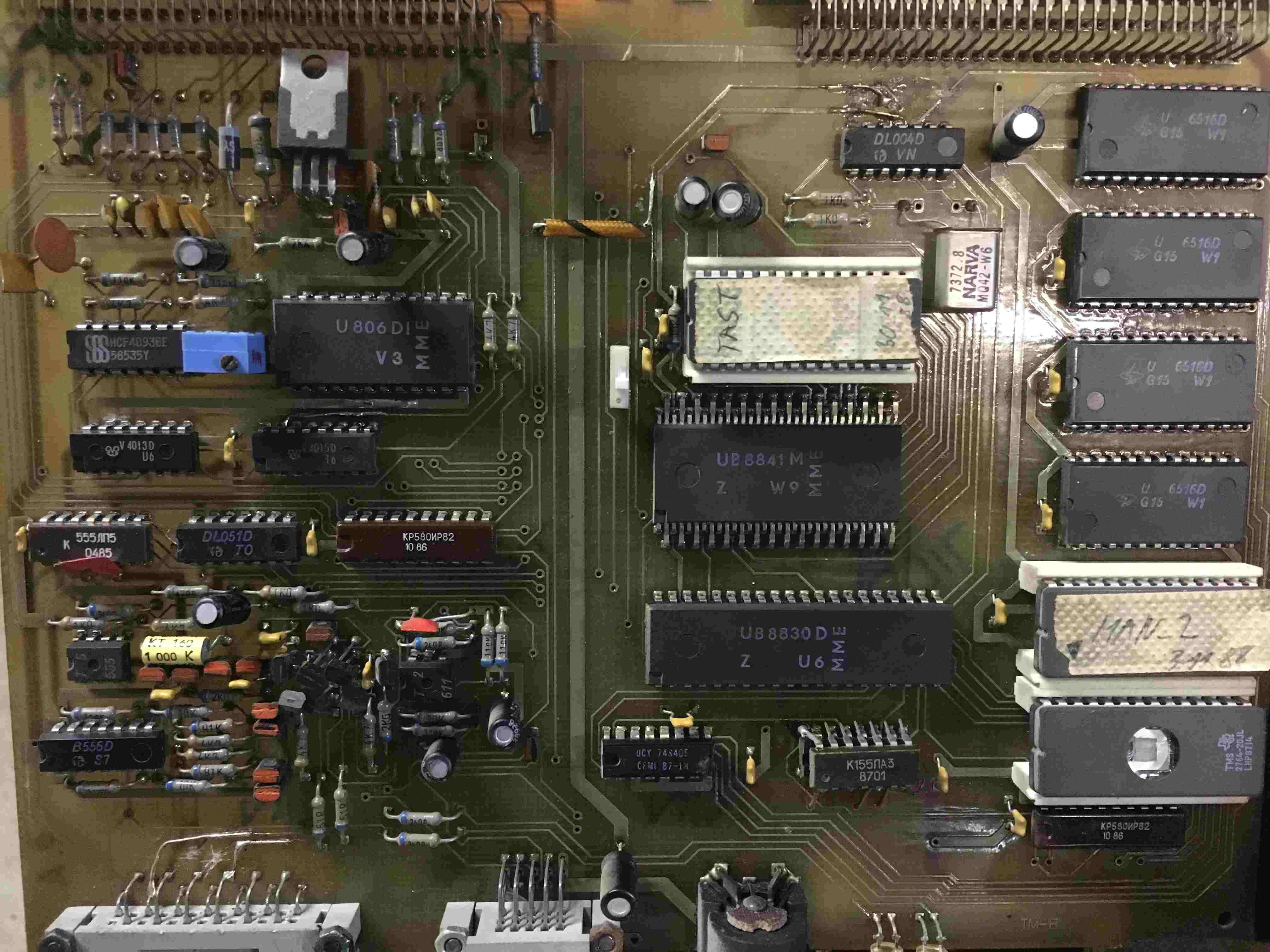

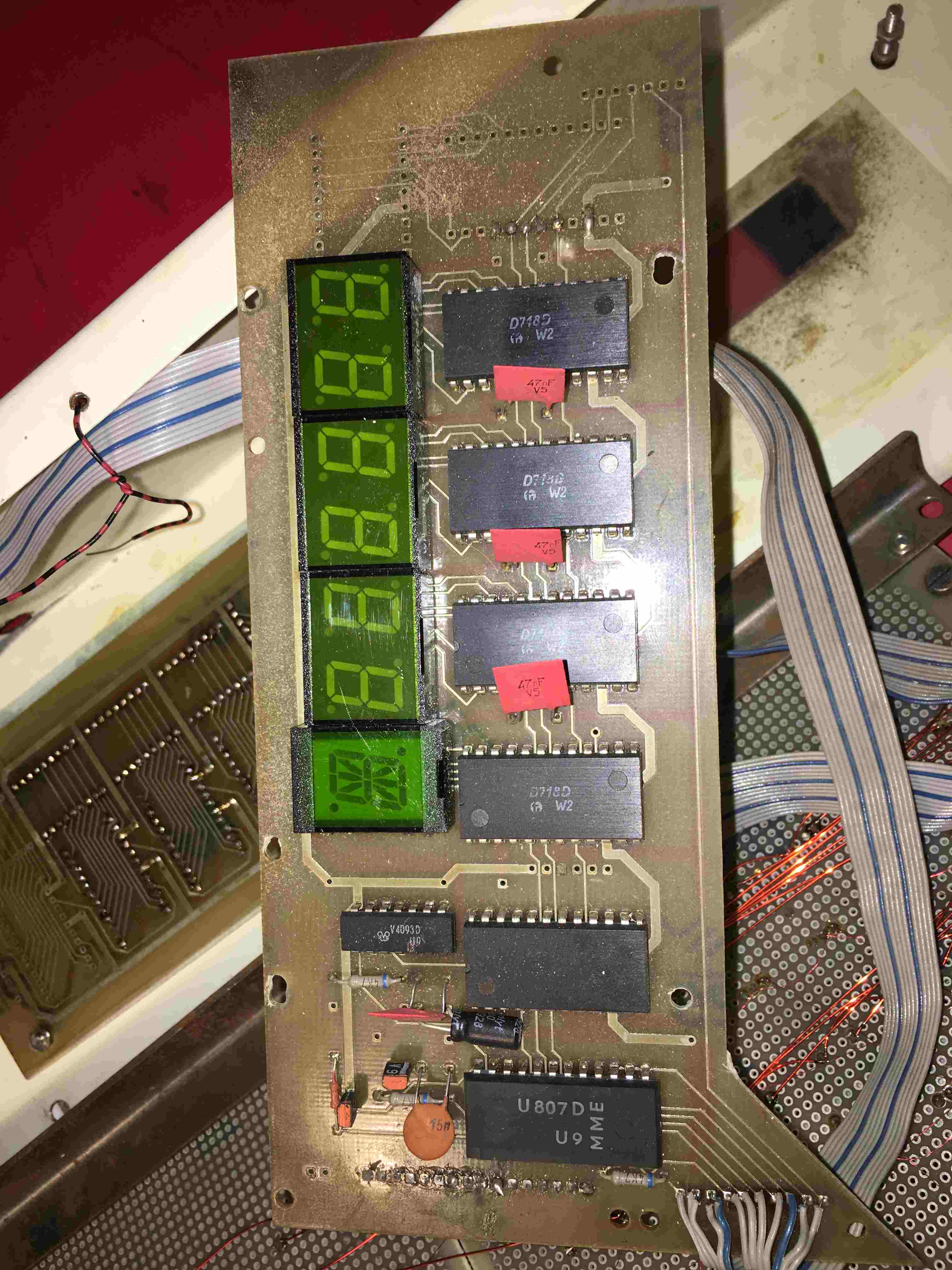

Hallo, hier mal noch paar Bilder, die nichts mit dem Problem zu tun haben, ich kann dir auch noch viel mehr schicken aber wenn dann per Mail oder so. 71 und 72 sind 2 von 3 Steckkarten die es da gibt,die 3. ist für die Schrittm. Bei 71 kommt Stecker unten mitte grau die Tastatur mit den Anzeigen dran,sonst alles frei. Bei 72 kommt Stecker rechts die ganze Hauptmotorsteuerung,Kupplungen,Sensoren und Stecker mitte eine Verbindung zur SM Platine,sonst alles frei. Anzeige gibt's 2x X und Z, Tastenblock geht auf U807. Epromdaten sind schon komplett ausgelesen. Die Maschine hat normal noch nen PC der angeschlossen werden kann,wie und wo keine Ahnung,sind ja noch genug stecker frei. Hab mal irgendwo gelesen das der UB8830 eine Basicinterpreter hat und auch Text ausgeben kann,ich weiss nicht wie ein DDR Monitorstecker aussieht oder Tastatureingang.
#5747995
