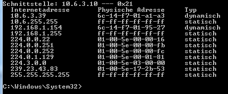

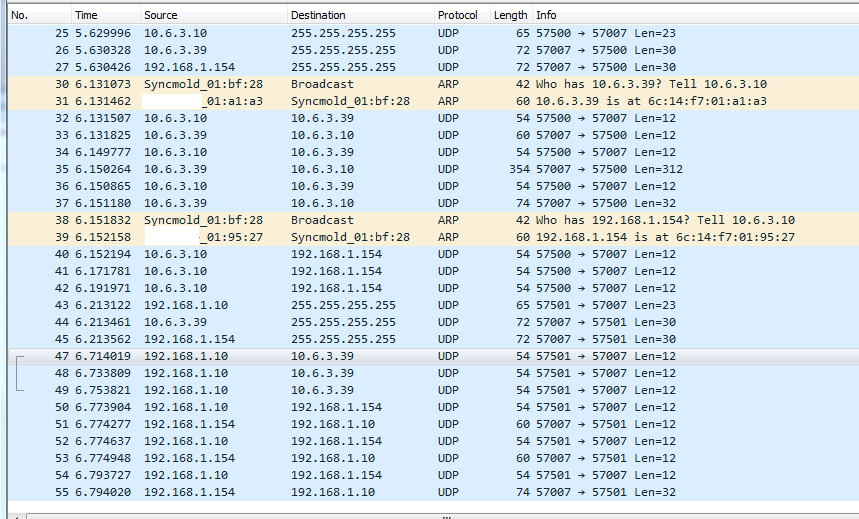

Im Anhang mal die Netzwerkkonfiguration sowie die beiden Geräte ausgelesen.

Beide IP-Adressen sind für beide Geräte im (jeweils) lokalen Subnetz, deswegen wird das Paket nicht an den default gateway geschickt, sondern ein arp request ausgelöst und direkt an die MAC des Zielgerätes gesendet. Ein 24-bit Subnetz schliesst logischerweise ein 16-bit supernet mit ein.
Martin S. schrieb: > Es gibt keinen Router dazwischen. Es sind Direktverbindungen. Der > Zugriff von meinem Adapter mit größerem Adressbereich auf das Gerät mit > eingeschränkterem läuft einwandfrei. Da wird nichts heimlich „umgebogen“. In der Richtung sieht der Adapter ja nur ein Subnetz mit Maske 255.255.0.0, und in dem liegt auch die Adresse 192.168.0.100. Ergo ist für den alles in Ordnung, ganz ohne Router. Die andere Richtung tuts halt nicht. Oliver
Oliver S. schrieb: > Die andere Richtung tuts halt nicht. Aber die schickt daten auf die Anfrage hin zurück, und die kommen auch an?!
Ingo schrieb: > sondern > ein arp request ausgelöst Das heißt dann aber, dass ich einen entsprechenden Eintrag in der ARP Tabelle von Windows finden müsste, oder?

Martin S. schrieb: > Es gibt keinen Router dazwischen. Es sind Direktverbindungen. Der > Zugriff von meinem Adapter mit größerem Adressbereich auf das Gerät mit > eingeschränkterem läuft einwandfrei. Wie schon mehrfach gesagt, das es Funktioniert ist purer Zufall und, wahrscheinlich auch nur wenn Kommunikation im 24 Subnetz begonnen wird. Vielleicht "hilft" hier der arp cache des OS das es zu gehen scheint. Sauber ist es nicht und früher oder später bekommst du paar komische Netzwerk Probleme von daher empfehle ich dir die Subnetmask unbedingt im kompletten Netz identisch zu setzen.
Martin S. schrieb: > Ich verstehe nun tatsächlich nicht, warum es bei mir funktioniert, > obwohl das Subnetz ein anderes ist. Also entweder wird irgendwo die > Anfrage ins andere Subnetz umgebogen, oder es gibt Ausnahmen von der > Regel. Welche Adressen haben die Teilnehmer?
vn n. schrieb: > Welche Adressen haben die Teilnehmer? Ich hab die Bilder weiter oben mit den Geräteadressen gepostet.
imonbln schrieb: > Wie schon mehrfach gesagt, das es Funktioniert ist purer Zufall und, > wahrscheinlich auch nur wenn Kommunikation im 24 Subnetz begonnen wird. Ich glaube Dir das sehr gerne, würde es aber verstehen wollen. Hier mal ein Auszug aus der Kommunikation. Diese beginnt von 10.6.3.10 bzw. 192.168.1.10 und schickt eine definierte Anfrage an alle Geräte. Auf diese antworten diese dann, mit einer Identifikation (im UDP Paket). Man sieht auch einen Zugriff via ARP Protkoll - den habe ich bisher auch nicht wirklich verstanden. Bin für Erklärungen offen :-)
Martin S. schrieb: > vn n. schrieb: >> Welche Adressen haben die Teilnehmer? > > Ich hab die Bilder weiter oben mit den Geräteadressen gepostet. Warum auch immer man sowas als Bild postet... BTT: An der Subnetzmaske erkennt der Teilnehmer, ob das Gegenüber im eigenen Netz ist (und er direkt mit ihm reden kann), oder ob die Kommunikation über ein Gateway geleitet werden muss. 10.6.3.10/16 nach 10.6.3.39: funktioniert, das gemeinsame Netz ist 10.6/16 10.6.3.39/24 nach 10.6.3.10: funktioniert, das gemeinsame Netz ist 10.6.3/24 Stricken wir das ganze etwas weiter, und lassen wir die Subnetzmaske so wie bei dir, ändern aber die Adresse des Gerätes: 10.6.3.10/16 nach 10.6.4.39: funktioniert, das gemeinsame Netz ist 10.6/16 10.6.4.39/24 nach 10.6.3.10: funktioniert nicht, das gemeinsame Netz aus Sicht des Senders ist 10.6.4/24, 10.6.3.10 liegt da nicht drinnen Ändern wir jetzt auch die Subnetzmaske des Gerätes so, wie sie eigentlich gehört: 10.6.3.10/16 nach 10.6.4.39: funktioniert, das gemeinsame Netz ist 10.6/16 10.6.4.39/16 nach 10.6.3.10: funktioniert, das gemeinsame Netz ist 10.6/16 Man sieht, die Kommunikation ist nicht darauf angewiesen, dass beide Teilnehmer die gleiche Netzmaske haben. Es reicht, wenn die beiden Adressen aus Sicht des Teilnehmers mit dem kleinsten konfigurierten Netz (kleinste Anzahl an Nullen in der Netzmaske) im gleichen Netz liegen. Unterschiedliche Netzmasken sind allerdings sehr unschön, und können zu langwieriger Fehlersuche führen, weshalb sie im Idealfall zu unterlassen sind.

imonbln schrieb: > Wie schon mehrfach gesagt, das es Funktioniert ist purer Zufall und, > wahrscheinlich auch nur wenn Kommunikation im 24 Subnetz begonnen wird. > Vielleicht "hilft" hier der arp cache des OS das es zu gehen scheint. Bullshit. Ja, es ist unschön und fehleranfällig, aber mit den konkret gewählten Adressen kein Zufall! In vielen anderen Szenarien funktioniert es natürlich nicht, oder (implementierungsabhängig) zufällig, aber dieses ist kein solches! Würde jeder bei den Themen bleiben, wo er sich auskennt... Martin S. schrieb: > Ich glaube Dir das sehr gerne, würde es aber verstehen wollen. Er liegt falsch, musst du also nicht verstehen. Martin S. schrieb: > Man sieht auch einen Zugriff via ARP Protkoll - den habe ich bisher auch > nicht wirklich verstanden. ARP löst die IP-Adresse in eine MAC-Adresse auf.
Hi, vielen Dank für Deine ausführliche Erklärung. Was mich jetzt an dem Log vom Wireshark interessiert: Dort steht "Who has 192.168.1.154? Tell 10.6.3.39" (das ist die erste IP des Adapters) - biegt da jetzt Windows den Datenstrom um? Denn eigentlich kann ja 192.168.1.154 den Empfänger 10.6.3.39 gar nicht erreichen, da komplett falsches Subnetz, oder? Dass die unterschiedlichen Subnetzmasken sch**** sind, ist mir auch klar. Allerdings lässt sich das nicht so ohne weiteres lösen. Dafür wären Firmwareupdates der Geräte notwendig, die auf Grund von Kundenzertifizierungen aber sehr langwierig sind (> 1 Jahr). Daher muss ich damit leben und verstehen, was genau passiert, und wie ich meinen Teil so gestalten muss, dass es geht, auch wenn mir die Lösung nicht gefällt. Interssanterweise antworten beide Geräte auf den UPD-Broadcast egal von welcher Adapter IP er gesendet wird. Ist das jetzt nur bei mir so, weil ich nur eine physikalische Netzwerkhardware habe oder ist das eine Windows-Eigenheit? Es wäre ja furchtbar, wenn alle Geräte der Welt auf einen Broadcast antworten würde, wenn ich einen auf die Netzwerkkarte am Internet schicken würde :-)
#5733372
Martin S. schrieb: > Hi, > > vielen Dank für Deine ausführliche Erklärung. > > Was mich jetzt an dem Log vom Wireshark interessiert: Dort steht "Who > has 192.168.1.154? Tell 10.6.3.39" (das ist die erste IP des Adapters) - > biegt da jetzt Windows den Datenstrom um? Denn eigentlich kann ja > 192.168.1.154 den Empfänger 10.6.3.39 gar nicht erreichen, da komplett > falsches Subnetz, oder? Ja, das ergibt eigentlich keinen Sinn. Vielleicht ein Bug in wireshark oder Windows, der die erste IP-Adresse der Netzwerkkarte angibt? Denn wenn ich dich richtig verstehe, hast du einer Netzwerkkarte zwei IP-Adressen gegeben? > Dass die unterschiedlichen Subnetzmasken sch**** sind, ist mir auch > klar. Allerdings lässt sich das nicht so ohne weiteres lösen. Kannst du die Subnetzmaske für das 10.6-er Netzwerk am PC nicht auf 255.255.255.0 (bzw. /24) umstellen? Das würde dann doch zu dem 10.6.3er-Netzwerk auf dem Gerät passen? MfG, Arno

Martin S. schrieb: > Dort steht "Who has 192.168.1.154? Tell 10.6.3.39" > (das ist die erste IP des Adapters) - biegt da jetzt Windows > den Datenstrom um? Windows sucht nach 192.168.1.154 und falls den jemand kennt, soll er es dir (10.6.3.39) sagen. Falls da tatsächlich jemand drauf antwortet, kannst du lokal kommunizieren. Da kein Gateway vorhanden ist, ist das eine möglicherweise sinnvolle Fallback-Lösung. > Denn eigentlich kann ja 192.168.1.154 den Empfänger > 10.6.3.39 gar nicht erreichen, da komplett falsches Subnetz, oder? Wenn kein Gateway vorhanden ist, die Adressen aber eigentlich über ein Gateway gehen müssten, kann man ja trotzdem versuchsweise in der Umgebung fragen. Würde mich nicht wundern, wenn Windows das tut. Es gibt auch einige Netzwerkgeräte (ATAs und so), die mit einer statischen Konfiguration hochkommen und mit so einem Fallback kann man die dann konfigurieren, ohne seine eigene Netzwerkkonfiguration komplett über den Haufen schmeißen zu müssen.
