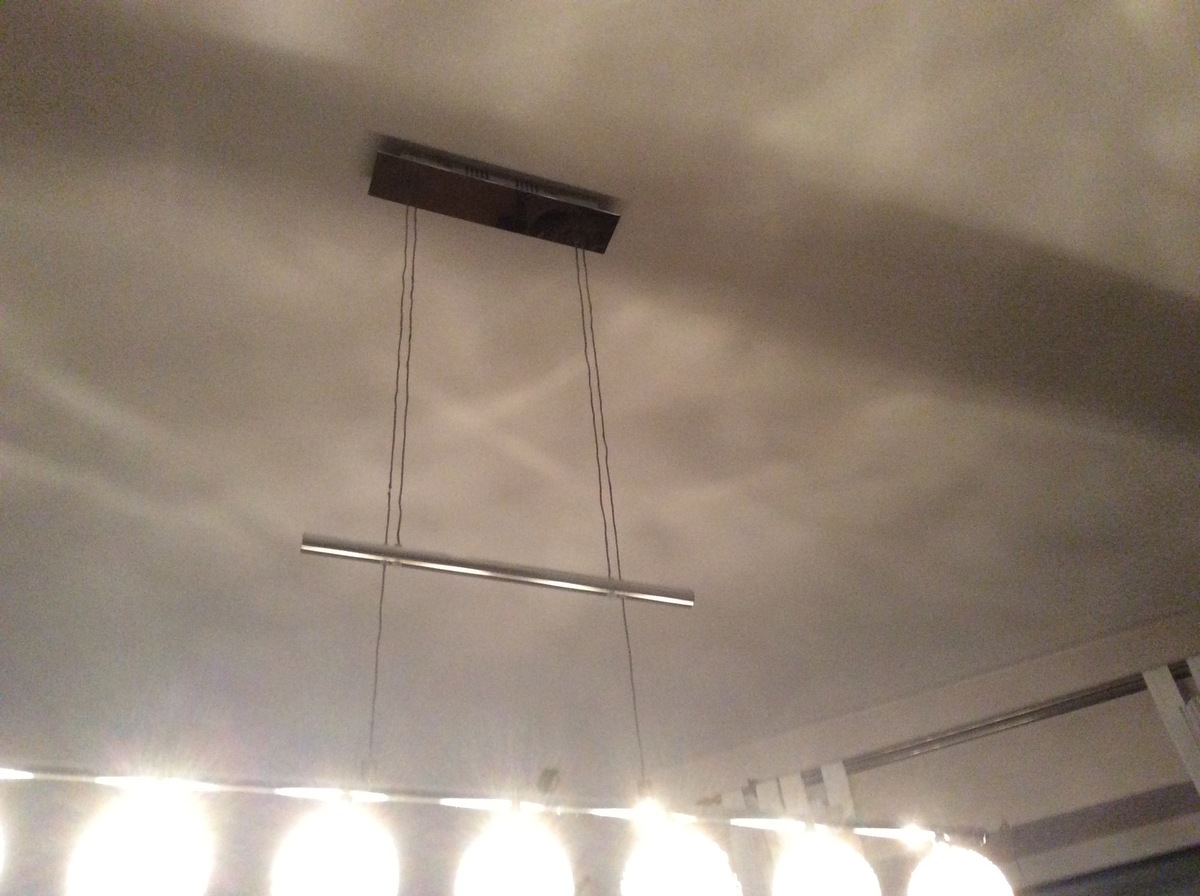

Bei meiner Halogen Niedervoltleuchte -weis nicht welcher Herstller, sind so 7 Schneeball Glas-Kugeln dran. An einem Draht für die Höhenverstellung ist der flexible Draht an einer Stelle (das Seil) fast durch. Ich bin happy das ich hier beim googeln auf diese Info-Seite gestoßen bin. Genau das weiche Drahtseil ohne Isolierung das ich für die Reparatur der Seilleuchte brauche, so sieht es jedenfalls aus. Hab die Trafo Befestigung noch nicht geöffnet, aber ich denke das ist das richtige Kabel, bzw. Niedervoltdrahtseil, weich und flexibel. Danke den Info Schreibern.
#6097448
Das ist meine Niedervolt Decken-Seilleuchte. Vielleicht weis einer von welchem Herateller die Lampe hergestellt wurde.
