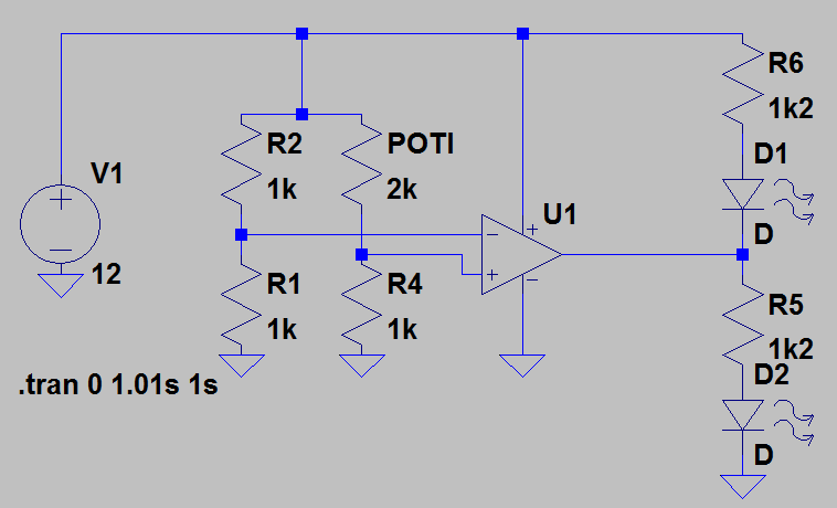

Ich möchte zwei LEDs komplementär schalten. Ist Spannung 1 größer, soll
LED 1 leuchten. Ist Spannung 2 größer, soll LED 2 leuchten.
Wird die Schaltung so funktionieren oder kann es in der Praxis Probleme?
Hab es mit LTSpice mal simuliert, da war es in Ordnung aber bin mir
trotzdem noch unsicher. Besonders natürlich der Fall, wo der Ausgang Low
geht und der Strom durch LED 1 und den Feedback-Pin nach Masse fließt??
Verwendet werden soll ein Dual-LM324. Der andere OpAmp wird als
Differenzverstärker verwendet (nicht im Bild).
Die LEDs sollen einen Strom von ca. 10 mA bekommen.
Besten Dank
Der LM324 ist kein Komparator, der wird am Umschaltpunkt nicht definiert
schalten, sondern rauschen und zappeln wie verrückt und es werden dort
beide LEDs leuchten. Du solltest daher eine Hysterese (Mitkopplung, also
hochohmigen Widerstand vom Ausgang zum + Eingang) einbauen.
Der LM324 kommt mit seinem Ausgang nicht sonderlich dicht an die
positive Rail, das kann dazu führen, daß LEDs mit geringer Flußspannung
nicht ausgehen (D1).
