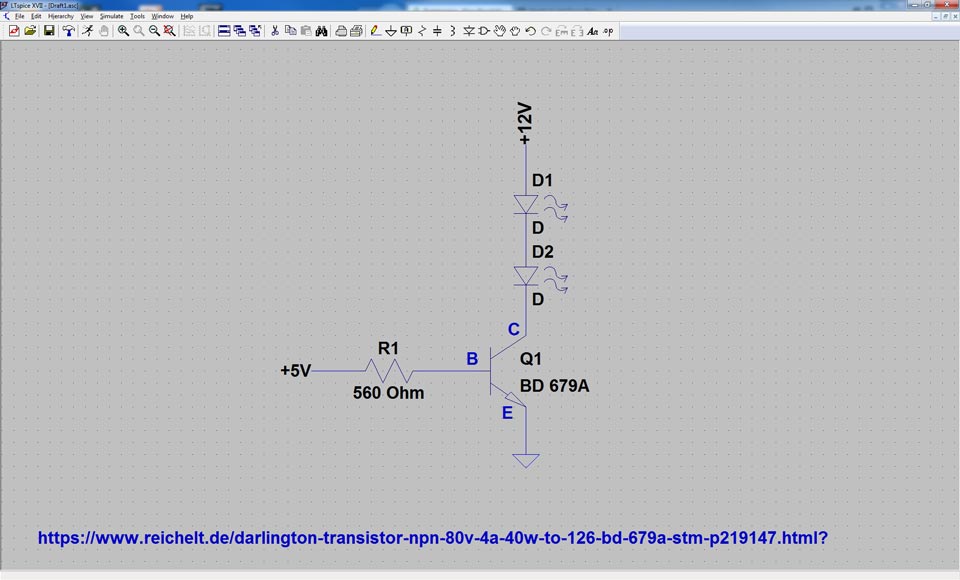

Hallo Tim,
der Strom ist natürlich wichtig.
Dieser Transistor verträgt bis zu 4 A.
https://www.reichelt.de/darlington-transistor-npn-80v-4a-40w-to-126-bd-679a-stm-p219147.html?&trstct=pol_0
Weiter hat der noch eine Stromverstärkung von 750.
https://cdn-reichelt.de/documents/datenblatt/A100/WSBD679A_DATA_E.pdf
Ich vermute, Du bist Anfänger und möchtest nicht mit SMD Bauteilen
arbeiten. Dann dürfte dieser Darlington-Transistor vorerst für Dich
passend sein.
An der Basis des Transistors sollten 1,4 V anliegen.
Wenn die Kette 500 mA, also 0,5 A aufnimmt, dann brauchen wir einen
Basisstrom von mindestens
Basisstrom min = 0,5 A / 750 = 0,66 mA
Wir schlagen da Faktor 10 drauf und kommen so auf 6,6 mA.
Es wird ein Basisvorwiderstand benötigt, siehe Schaltplan, um von 5 V
auf 1,4 V zu kommen.
R basis = (5 V - 1,4 V) / 6,6 mA = 545 Ohm.
Nimm einen 560 Ohm Widerstand.
Wenn der Transistor warm wird muß er noch gekühlt werden.
Das sollte aber bei diesem Steuerstrom nicht notwendig sein.
mfg Klaus

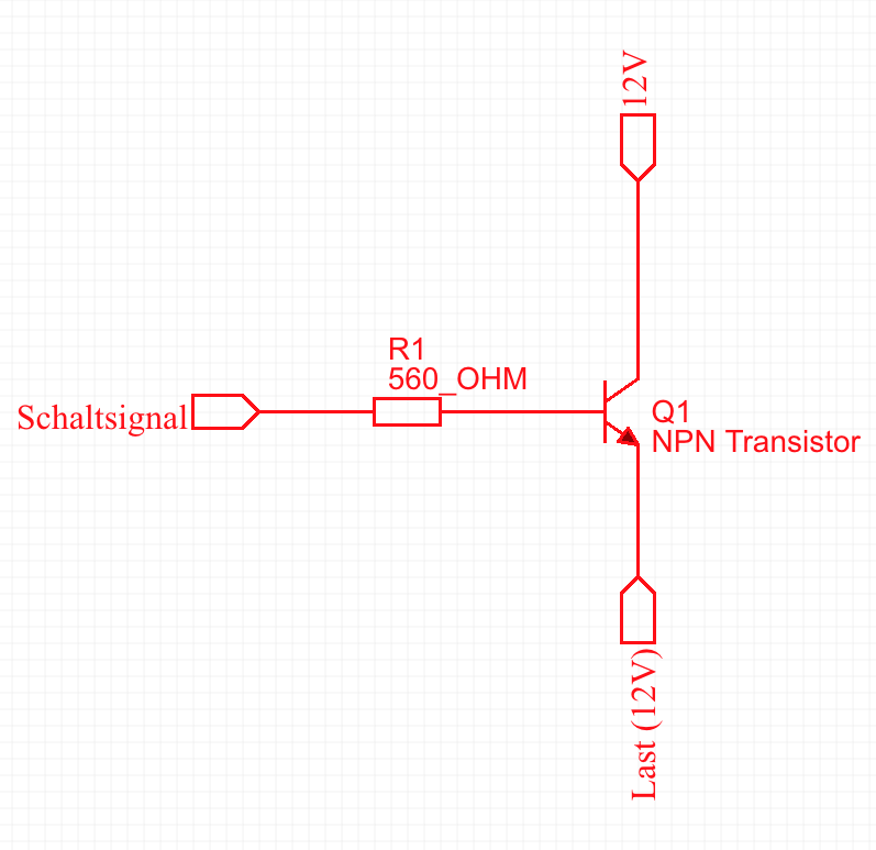

von Tim Hausmann (Gast)
Wolfgang schrieb:
> Mit wieviel Strom möchtest du den betreiben?
300 - 500 mA

Wenn ich das richtig Verstehe muss das so wie im Anhang sein?
von Harald W. (wilhelms)
Nein, die Last muss nach oben (zwischen Transistor und Plus).
von M.A. S. (mse2)
Falsch.
Emitter auf GND, Last mit der einen Seite an den Kollektor, mit der
anderen Seite an +12V.

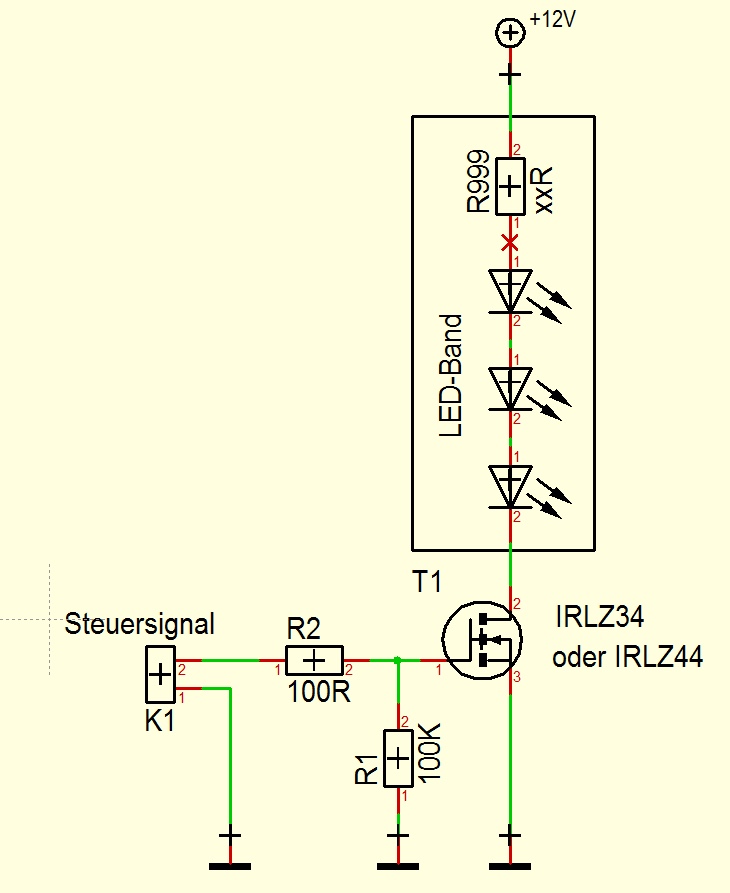

Ich empfehle dir einen IRLU024N, einen 100Ω Widerstand und einen 22kΩ
Widerstand gemäss Kapitel 3.2.4. Schaue dir auf Kapitel 2.2.2 an.
http://stefanfrings.de/mikrocontroller_buch/Einstieg%20in%20die%20Elektronik%20mit%20Mikrocontrollern%20-%20Band%202.pdf
Es ist kein Kühlkörper erforderlich.

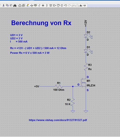

von Jörg R. (solar77)
..oder so, wie im Anhang..
Der Mosfet benötigt keinen Kühlkörper. Die 2 genannten sind nur
Beispiele. Es muss aber ein LL-Mosfet sein.
R1 sollte eingesetzt werden wenn das Signal von einem uC kommt.
GND von der 12 Volt Versorgung und der Steuerseite müssen natürlich
verbunden sein.

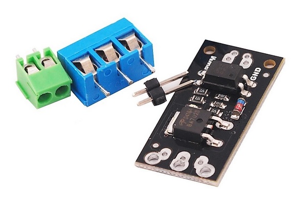

von Joachim B. (jar)
Harald W. schrieb:
> ...und wie soll er das Relais schalten?
was schreibst du denn?
Ich zeige ein typisches Modul für einen Arduino, da ist alles drauf was
er braucht, jeder Schüler schafft das und du schreibst was von einem
Transistor?

MOSFETs sind zum Schalten eigentlich die bessere Wahl. Beim Löten muß
man nur etwas vorsichtig sein. Die Lötkolben haben gerne mal höhere
Spannungen, die Du selber nicht merkst, aber das Gate durchschlagen. Am
besten ist eine Lötstation mit ESD-Anschluß und ein ESD-Armband für
Deine Hand.
Jörg R.:
https://www.reichelt.de/mosfet-n-ch-55v-30a-68w-to-220ab-irlz-34n-p41777.html?r=1
Stefanus F.:
https://www.reichelt.de/mosfet-n-ch-55v-17a-45w-to-251aa-irlu-024n-p90365.html?
Diese MOSFET sind alle richtige Powertypen, TO - Gehäuse, und schalten
schon bei Logig-Pegel.
Du hast die Wahl.
mfg Klaus

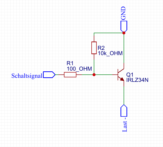

Hallo, danke für die ganzen Tipps.
ich denke ich nehm den IRLZ 34N, da der schön leicht bei Amazon zu
bekommen ist.
Kann ich den wie bei Klaus R.'s Schaltplan verwenden.
Wie muss der Widerstand dimensioniert werden?
Mit freundlichen Grüßen
Tim Hausmann
von Stefan F. (Gast)
Nein, Klaus Schaltplan bezieht sich auf einen Bipolaren Transistor.
Nochmal:
Stefanus F. schrieb:
> Ich empfehle dir einen IRLU024N*, einen 100Ω Widerstand und einen 22kΩ
> Widerstand gemäss Kapitel 3.4.2. Schaue dir auch Kapitel 2.2.2 an.
*) Gerne auch den IRLZ34N.
Nachtrag: Sorry, ich hatte oben einen Zahlendreher. Kapitel 3.4.2 ist
richtig, nicht 4.2.4.
von Klaus R. (klara)
Bei MOSFETs ist der Gatevorwiderstand nur zum Bremsen des
Einschaltimpulses da. Stefanus verwendet da 100 Ohm. Und zwischen Gate
und Source ist ein 10 k Widerstand um das Gate zu schützen wenn es nicht
beschaltet ist.
Schau Dir mal seine Schaltung an.
mfg klaus
also muss das jetzt so, wie im Anhang sein?
Nein völlig falsch. Schau in das PDF!
Er hat den GND nach oben gelegt. Also passt es. Nur das
Schaltzeichen ist falsch.
Siehe Anlage.
Die Ströme sollten immer von oben nach unten verlaufen, wenn möglich.
mfg klaus
> Siehe Anlage.
Wobei der unbedingt notwendige Vorwiderstand wohl unsichtbar
zwischen den beiden LEDs eingebaut ist.
Oje, ein LED Strip wird doch wohl Widerstände haben?
mfg klaus
falls der Widerstand für die LEDs wirklich fehlen sollte, hier der
Rechengang.
Ich habe für die LEDs D1 und D2 insgesamt 6 V angenommen. Dann bleiben
bei 12 V noch 6 V für den Widerstand übrig. Der MOSFET verursacht so gut
wie keinen Spannungsabfall und bleibt deshalb auch kalt. Weiter habe ich
vereinfacht mit 500 mA Strom gerechnet. Am Widerstand werden 3 W
verbraten. Das ist nicht gerade wenig.
Aber, so weit ich das verstanden habe soll der LED Strip insgesamt nur
ein- und ausgeschaltet werden. Dann läuft der LED Strip ja auch ohne
Schalter.
Also wird der Begrenzungswiderstand doch nicht benötigt. Solch eine
Kette sollte man wegen der Verlustlestungen so und so mit PWM ansteuern.
mfg klaus
> Rechengang.
Nun, im Startposting steht ja "12v LED Strip". Im Schaltplan macht
es sich aber besser, wenn  man den Widerstand mit einzeichnet, falls
später mal wer anders die Schaltung nachbaut.
>> Mosfets in TO220 sind vermutlich alle überdimensioniert.
> Mag sein, aber sie sind handlicher als diese winzigen SMD krümel.
Du zietierst meinen Kommentar, auch wenn Du das aus dem Zusammenhang
reißt.
Und mein Kommentar bezog sich zudem auf einen von Dir, auch dass wird
durch deinen Kommentar verzerrt:
>> Der IRLZ34N kann mehr Strom schalten und eignet sich für geringe
>> Steuerspannung unter 5V besser, als der IRLU024N.
> ...also muss das jetzt so, wie im Anhang sein?
Nein, der Plan ist falsch und schlecht gezeichnet. Das Schaltbild passt
zudem nicht zum IRLZ...
Den Plan von mir habe ich Dir auch nicht aus Langeweile gezeichnet?
https://www.mikrocontroller.net/attachment/392027/led-band.jpeg
Beitrag "Re: Transistor/Fet/Keine Ahnung was gesucht"
Davon gehe ich auch aus.

von Manfred (Gast)
Wieder der komplette Kindergarten, schon um 17:27 Uhr wurde eine
funktionierende Schaltung dargestellt:

von SubbaDubbaModul (Gast)
> drauf was er braucht, jeder Schüler schafft das und du schreibst
> was von einem Transistor?
@Harald ging es dabei wohl nicht zuletzt um Verhältnismäßigkeit.
(Obwohl die in der heutigen Zeit ja schwer auf dem Rückzug ist.)
Man kann das Modul zwar als finanziell in Ordnung, doch technisch
völligen Overkill sehen. Und es gibt ohne ausreichend Grundlagen
wenig Hoffnung auf eine zeitnahe bessere Ausnutzung des Moduls.
Klaus R. schrieb:
> Tim hat ja auch immer seine Vorstellungen ordentlich dokumentiert.
> Lag nur manchmal etwas daneben. Das ist in einer Lernphase auch
> ganz legitim. Ich hoffe wir haben hier Tim insgesamt geholfen und
> er hat sicher etwas dazugelernt. Das ist doch schon etwas.
Gerade für einen Anfänger kann das Verbauen eines Transistors ein
aufschlußreichereres Experiment sein
(erfordert in @Jörgs Beispiel nämlich schon mal, G, S und D auch zu
unterscheiden)
als bei einem Modul + mit +, und - (/GND) mit - (/GND) zu verbinden.
(Beim Verständnis eines Feldeffekt-Ts ist das sogar schon ein wenig
hilfreich. Bringt wohl mehr, als das gesamte overpowerte Modul.)
Daß Jörg eine komplette Schaltung geliefert hat, ist ein Zuckerl.
danke nichts weiter dachte ich.
Jörgs Schaltung ist auch OK aber Transistor, 12V da sehe ich jede Menge
Potenzial zu lernen und zwar nur wie magischer Rauch aus allem
entweicht!
