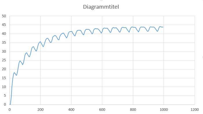

ich bin gerade dabei einen Regler für ein pneumatisches System
auszulegen. Der Testaufbau besteht aus einer Pumpe und einem
Flow-Sensor. Ziel ist es über die Pumpe eine gewisse Flow-Rate
einstellen zu können (Die Pumpe lässt sich über einen DAC ansprechen).
Da es mitunter sehr schwer ist ein pneumatisches System mathematisch zu
erfassen, habe ich einen Sprung auf die Pumpe gegeben und den
resultierten Luftstrom gemessen (siehe Anhang). Jetzt sieht man ja
deutlich, dass der Luftstrom alles andere als Konstant ist. Ich nehme an
das liegt an der Eigenschaft der Pump welche ruckartige Bewegungen
ausführt.
Über einen gleitenden Mittelwert der Periodendauer könnte man den
Luftstrom einigermaßen gleichmäßig hinbiegen. Der daraus resultierte
Verlauf entspricht einer Strecke mit PT1-Verhalten.
Meine eigentlich Frage, hättet ihr eine andere Idee als einen gleitenden
Mittelwert? Ist es überhaupt möglich ein solches Verhalten "Gut" zu
regeln?
Danke im voraus und viele Grüße

> Jetzt sieht man ja
> ausführt.
Das liegt eher daran, dass Luft kompressibel ist. Wenn nämlich Luft
durch ein Loch hindurchströmen soll und der Widerstand durch die Öffnung
aber genügend gross wird, wird die Luft eher komprimiert als
durchgedrückt. Daher ist es schwer eine Regelung zu entwerfen.
Stossartige/Pulsartige Bewegungen kannst du daher eher vergessen.
> Mittelwert?
Klar gibt es bessere Verfahren, wenn es wirklich der die Pumpe ist.
Eine Mittelung über exakt eine Periode ergibt eine viel kürzere
Zeitkonstante und eine glatte Kurve.

Moin,
wir hatten ein ähnliches Problem (allerdings mit CO2/Luftgemisch).
Die Lösung ist bei uns: beim PID-Regler I+D=0 und P im Ausschlag stark
begrenzen. Die Regelperiode hat sich bei 4 min als optimal
herausgestellt.
Das System benötigt zwar immer noch ca. 3 Stunden zum Einschwingen, dann
aber wird recht genau geregelt auf ca. +-5%, was für ein offenes
Strömungssystem mit Dutzenden Stellventilen und wahrscheinlich noch
hundert unbekannten Störgrößen schon anständig ist.
