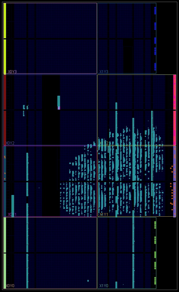

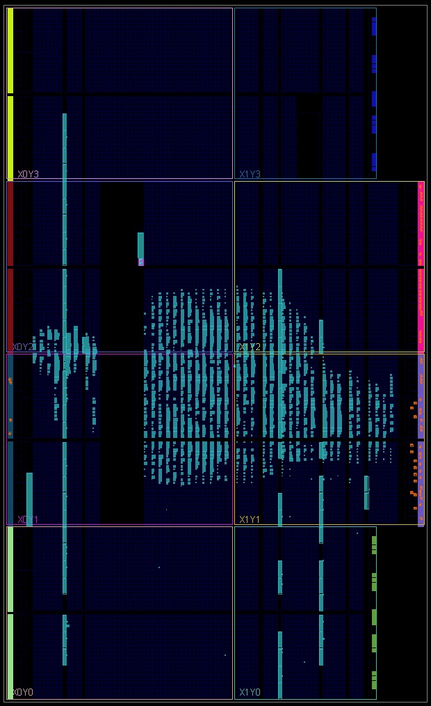

OP #5737877
So, der WNS war sehr klein und es hat manchmal dann doch nicht
funktioniert. Jetzt habe ich testweise den Speedgrade mal eins langsamer
eingestellt, 1 statt 2 und schon wird das Timing verletzt. Dann habe ich
die kritischen Pfade entschärft und das WNS war wieder leicht positiv
und besser. Dann habe ich jetzt mal Vivado 2018.3 installiert und sonst
nichts verändert, alles neu bauen lassen und schon wurde das WNS
deutlich besser. Statt 0,193 ns sind das jetzt 0,249 ns.

OP #5737943
Danke, ja das vermute ich auch, aber ich weiß nicht was ich constrainen
soll. In das FPGA geht eine Clock rein mit 25 MHz, die ist so
beschrieben:
set_property PACKAGE_PIN P17 [get_ports clk]
set_property IOSTANDARD LVCMOS33 [get_ports clk]
create_clock -add -name sys_clk_pin -period 40.00 -waveform {0 20}
[get_ports clk]
Ich kann im Constraint-Editor jetzt System- und Inputjitter constrainen.
Was sind da brauchbare Werte? Muss ich da nachgucken welchen Oszillator
der Hersteller verbaut hat und dann im Datenblatt gucken?
Ich habe jetzt mal
set_input_jitter sys_clk_pin 0.200
gemacht. Mal gucken ob es das schafft.

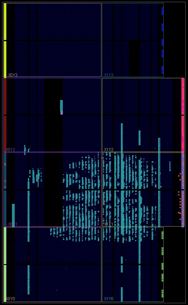

OP #5737962
Genau, der MMCM macht eine Constraint mit 0.4 ns als Jitter.
Gibt es eigentlich eine Reihenfolge in der Constraints abgearbeitet
werden?
Jetzt mit
habe ich weiterhin 0.1 ns WNS bei dem langsameren Speedgrade. Da hat
sich nichts verändert, aber es wurde länger gerechnet.
Ich habe jetzt mal noch
set_clock_uncertainty sys_clk_pin 0.200
dazugeschrieben. Mal gucken.
Am liebsten wäre mir weiterhin eine Option wie "Rechne n Stunden und hol
raus was geht".
Edit:
Ey Xilinx, was soll der Quatsch?
set_clock_uncertainty 0.200 sys_clk_pin
Mal steht die Zeit vor der Clock, mal danach. Weia ...
Edit:
Irgendwie ist das seltsam. Ich hatte jetzt mit
einen WNS von 0.12 ns.
Dann habe ich beide Werte auf 0.5 ns erhöht und erhalte eine WNS von
0.154 ns.
Edit:
set_input_jitter sys_clk_pin 0.750
set_clock_uncertainty 0.750 sys_clk_pin
Jetzt ist der WNS bei 0.094 ns.
Edit:
set_input_jitter sys_clk_pin 1.000
set_clock_uncertainty 1.000 sys_clk_pin
Hat eine WNS von 0.147 zur Folge. Ich verstehe nicht wirklich was ich da
machen sollte ... vermutlich wie bei vielen Optimierungsproblemen
einfach irgendwann aufhören. 1 ns finde ich nämlich schon ziemlich viel.
Edit:
set_input_jitter sys_clk_pin 2.000
set_clock_uncertainty 2.000 sys_clk_pin
Hat eine WNS von 0.167 ns zur Folge. Hat jetzt auch deutlich länger
gerechnet.

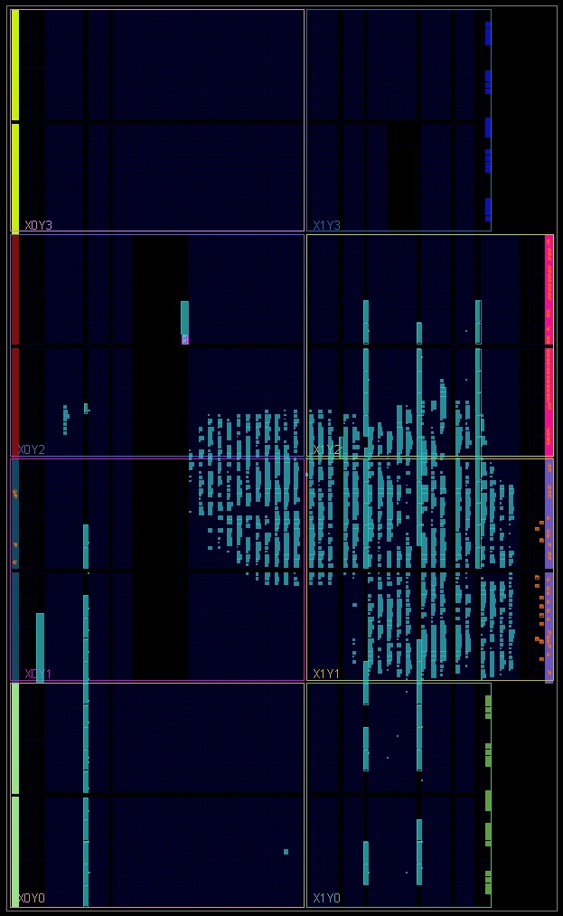

OP #5738056
So, diese uncertainty finde ich ziemlich sinnfrei. Ich habe das jetzt
mal getestet und bin jeweils von 0 bis 4 ns bei uncertainty und jitter
durchgegangen. 4 ns uncertainty schafft das Xilinx-Tool problemlos, 4 ns
Jitter nicht. 3 ns Jitter auch noch nicht, aber nur sehr knapp nicht. 4
ns Jitter und sogar 1 ns Jitter sehen besser optimiert aus als 4 ns
uncertainty.
Ich werde also in Zukunft immer den Jitter verwenden und den so
einstellen, dass ich auf der sicheren Seite bin.
