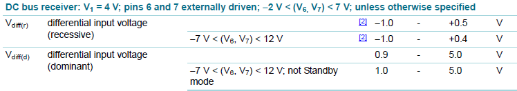

Flip B. schrieb: > Durch die verschobene Masse auch schon bei > kleineren strömen, musste ich die transceiver jeweils galvanisch trennen > und über ein weiteres päärchen versorgen. Nö. Schau Dir mal obigen Ausschnitt aus dem PCA82C251 Datenblatt an. D.h. der Receiver arbeitet von CANL = -7V bis CANH = 12V. Ein Ground-Shift von +/-5V ist also völlig problemlos.

Jens schrieb: > Das Problem verstehe ich jetzt nicht. Das soll bedeuten, man braucht erst dann eine galvanische Trennung des Transceivers, wenn der Abfall auf der GND-Leitung >7V beträgt.
Ich arbeite schon mit 24 bzw 48v, doch ohne trennung liegen im einschaltmoment bis alle kapazitäten geladen sind fast 1/2 spannung an gnd an. Das killte gelegentlich die transceiver trotz schutzschaltung.
Flip B. schrieb: > Ich arbeite schon mit 24 bzw 48v, doch ohne trennung liegen im > einschaltmoment bis alle kapazitäten geladen sind fast 1/2 spannung an > gnd an. Wenn Du keine speziellen Stecker mit voreilenden Powerpins hast, können die 48V beim Stecken anliegen, der PCA80C251 verträgt aber nur 36V. Mit 24V hab ich aber noch keinen PCA80C251 gekillt (DB9 Stecker).
