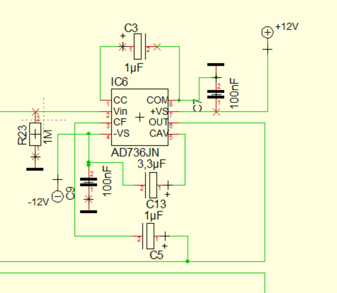

ich habe eine Frage zu der Beschaltung des AD736. Am Vin Pin liegt eine
Sinusspannung von max. 0,95Vrms 400Hz an. Wenn ich dann die folgende
Beschaltung wähle, liefert der IC mir am OUT Pin eine Ausgangsspannung
von 0,95V/Dc. Ist das korrekt oder habe ich hier einen Denkfehler
gemacht?

Verstehe ich jetzt nicht. Was hast du denn erwartet?
Das Datenblatt ist oben automatisch verlinkt (und das funktioniert auch,
was hier nicht immer der Fall ist).
Es sagt erst mal dass man je nach Beschaltung den Mittelwert (average)
oder den wahren quadratischen Mittelwert (true RMS) erhält. Ob die
Beschaltung so stimmt habe ich nicht nachgeprüft, aber genau so sollte
der RMS-Wert in einen gleich großen DC-Wert übersetzt werden. Die Frage
wäre also mit JA zu beantworten.
