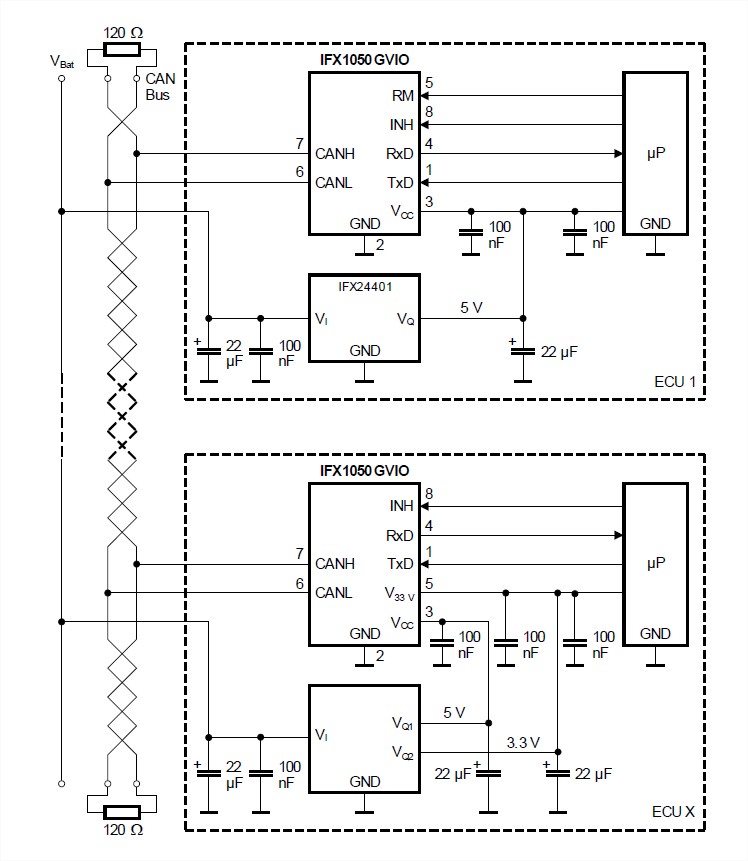

Nein, Zweidraht-CAN wie im Bild zu sehen ist, einfach zusätzlich noch
12V Versorgungsspannung für andere Funktionen auf den identischen
Leitungen. (parallel zu den 120Ohm im Bild).
Eventuell müsste ich die Signale auch entkoppeln, aber von Platine A
nach B habe ich nur 2 Leitungen, mit denen ich die 24V von A nach BV
bringen muss plus eine Kommunikation zwischen A und B herstellen muss,
wenn möglich über CAN.
Das Problem ist aber, dass die CAN Controller (zum Beispiel der
IFX1050GVIO von Infineon) ja nicht mehr funktionieren wird, wenn ich
zusätzlich die 24V auf die gleichen Leitungen anschliesse, da die 24V ja
dann sehr niederohmig ist und somit keine Differenzspannung vom CAN
Controller auf CANH und CANL erzeugt werden kann, ausser ich entkopple
diese durch eine spezielle Schaltung, die ich genau suche.
Also zusammengefasst möchte ich CANH auf Leitung1 und CANL auf Leitung2.
+24V auf Leitung1 und 0V auf Leitung2, was ohne Entkopplung natürlich
nicht funktionieren wird, aber eventuell gibt es dazu Bausteine die
dafür designt wurden?
Danke & Grüsse

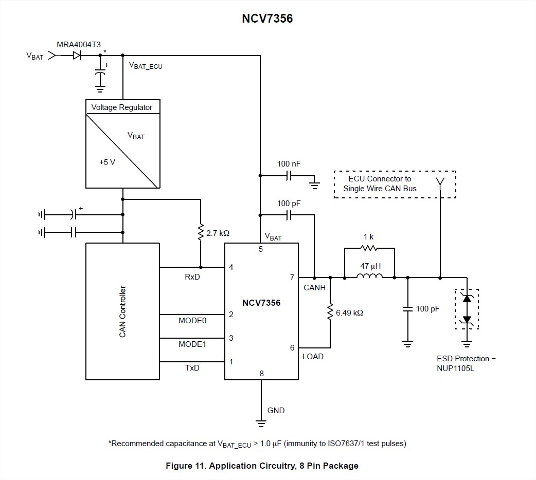

Oder es könnte auch ein SingleWire CAN Bus sein, denn die
Übertragungsrate ist nicht kritisch. So wie mit dem NVC7356, jedoch wird
hier das geliche Problem bestehen. Der GND der Vorsorgungsspannung
könnte direkt auf Leitung2 durchgezogen werden und auf Leitung1 wären
dann 24V und die SingleWire Leitung vom CAN Bus, aber ohne Entkoppelung
wird das trotzdem nicht funktionieren.
