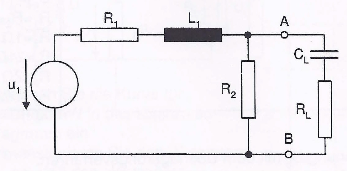

Hallo liebes Forum.
Ich stehe vor einer Aufgabe und weiß nicht so recht weiter. Gegeben ist
der im Bild gezeigte Schaltplan.
Zuerst soll die Kapazität mit Widerstand ausgeblendet werden und die
Innenimpedanz berechnet werden. Das habe ich auch noch hinbekommen.
Nun ist die Kapazität C so zu dimensionieren, dass die Leistungsaufnahme
rein reell ist, also keine Blindleistung vorhanden ist. Also Zi = ZL*
C = ((R1+R2)^2 + w^2 * L^2) / (w^2 * L  *R2^2).
Wenn mich nicht alles täuscht.
Allerdings wenn ich Beispielwerte einsetze und Spice mal rechnen lasse,
verschwindet der Blindanteil nicht.
Mit folgenden Werten habe ich simuliert:
R1 = 10Ω
R2 = 20Ω
w = 2*π*1000Hz
--> RL = 19.97Ω
--> C = 250.57µF
Hat vielleicht jemand eine Idee was hier falsch gelaufen ist?

ok, dann komme ich zum selben Ergebnis wie du.
Vielleicht hast du einfach eine falsche Erwartungshaltung, was die
Leistungsanpassung angeht. Man spricht zwar davon, dass "der Blindanteil
sich heraushebt". Aber die Kompensation des Blindwiderstands bedeutet
nicht, dass Strom und Spannung durch die Serienschaltung von C und RL in
Phase sind (können sie ja nicht sein).
In der Formel zur abgegeben Wirkleistung tauchen die Blindwiderstände
zwar nicht mehr auf. Aber das bedeutet nicht, dass an den Klemmen der
Quelle Strom und Spannung in Phase sind.

Danke für die Antwort.
Dass Spannung und Strom von Punkt A nach B nicht in Phase sein können
ist klar. Aber sollte nicht an der Ursprünglichen Spannungsquelle u1
Spannung und Strom in Phase sein, oder verstehe ich was flasch?
Nein, nicht an der ursprünglichen Quelle u1 sondern an der gedachten
Ersatzquelle u_ers.
Du konstruierst die Leitungskompensation indem du dein Quelle mit u1,
R1, L und R2 umrechnest in eine Ersatzspannungsquelle mit u_ers und
einen komplexen Innenwiderstand Zi. Wenn du tastächlich diese Quelle
hättest und Leistungsanpassung betreibst, dann wären an u_ers Strom und
Spannung tatsächlich in Phase. Du hast aber nicht u_ers sondern u1 (und
zwischen beiden besteht eine Phasenverschiebung).
Die Ersatzquelle verhält sich nach außen identisch (an den Klemmen). Das
bedeutet aber nicht, dass u1 und u_ers identisch sind.
