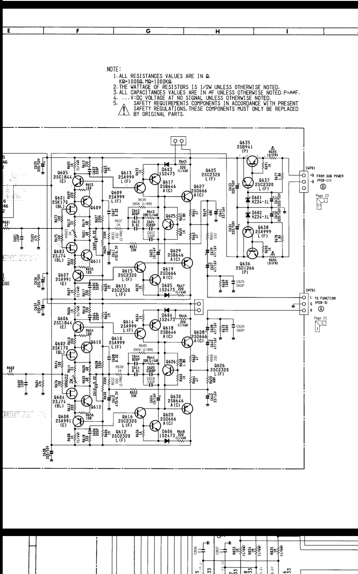

Hallo, würde mich über eine Einschätzung der Schaltungsspezialisten hier freuen. Folgende Ausgangssituation: der Phonopre meines neuen, alten Spielzeugs ( ein alter, dicker Harman von 1990 ) klingt im Hochtonbereich auffällig harsch und überbetont. Ein externer PhonoPre(Trigon)am LineEingang klingt super sauber an diesem Amp, so dass also der eingebaute PhonoPre des Harman der Übeltäter ist. Da meine TA (Ortofon 2m Black, Audio Technicas) erfahrungsgemäss bei sehr niedriger Eingangskapazität am freiesten klingen war Ansatz Nr.1 die beiden Kapazitäten C601/ C602 raus zu nehmen. So wurde der via Messschallplatte ermittelte Frequenzgang fast deckungsgleich mit dem der Trigon, der harte Klang im Hochtonbereich blieb. 2.Ansatz war alle Elkos im Signalweg und in den Spannungsstabilisierungen gegen LowImpedance-Typen von Panasonic zu ersetzen, ohne Erfolg. Die Kleinkapazitäten in der RIAA sind Folien, die sind ja von Haus aus klirrärmer als Keramik, so habe ich diese belassen. Habt ihr Tips woran es liegen könnte ? P.s. Ruhestromeinstellung habe ich geprüft und penibel lt. Manual eingestellt.
#5733572
Yay A. schrieb: > so dass also der eingebaute PhonoPre des Harman der Übeltäter ist. Wozu dann der Schaltplan der Endstufe? Es ist durchaus denkbar, daß der Phonoeingang und das verwendete Phonogerät nicht füreinander gedacht sind.
äehm, der Schaltungsauszug ist der PhonoPre, NICHT die Endstufe !
#5733631
MM schrieb: > Wozu dann der Schaltplan der Endstufe? Naja, das ist der Phono-PreAmp. Ist denn der DC-Arbeitspunkt ok, also am Verbindungspunkt R661/R663 Massepotential?
#5733638
Yay A. schrieb: > äehm, der Schaltungsauszug ist der PhonoPre, NICHT die Endstufe ! War für mich nicht gleich ersichtlich, da es eher einer (bei näherer Betrachtung doch recht schwachen) End- als einer Vorstufe gleicht. Du wirst etwas Messtechnik benötigen um den Fehler gezielt zu finden.
Yay A. schrieb: > äehm, der Schaltungsauszug ist der PhonoPre, NICHT die Endstufe ! Nö, das ist eine Kopfhörerendstufe. Den wichtigenen Teil, den Entzerrer hast Du sauber abgeschnitten. Ich würde eh nicht mit einer Kopfhörerendstufe auf den Line-In eines Verstärkers gehen. Entzerrer haben dafür einen Line-Out.
#5733654
Peter D. schrieb: > Nö, das ist eine Kopfhörerendstufe. Den wichtigenen Teil, den > Entzerrer hast Du sauber abgeschnitten. Nee, das ist der Phono-PreAmp. Das Entzerrernetzwerk ist das links neben Q625. Die Schaltung hat 2 Gegenkopplungspfade, einmal vom "Treiber" (C/E von Q625) und einmal vom Ausgang.
mein Gott Peter..... ;) Danke Arno ! Werde die Arbeitspunkte L + R heute abend nachmessen. vG
Zumindest vom Design her ist es eine Endstufe. Da den Entzerrer hinein zu stricken, kann hohe Verzerrungen bewirken. Endstufenschaltungen brauchen immer eine hohe Gegenkopplung, um stabil zu sein. Das Entzerrernetzwerk hebt aber die Gegenkopplung teilweise auf. Ich halte diese Schaltung daher schlecht geeignet. Für Entzerrer nimmt man klassiche Transistorstufen mit Arbeitswiderstand oder OPVs.
#5733679
ArnoR schrieb: > und einmal vom Ausgang. Da würde ich mal Nee sagen. Bei den Werten von C641/2 und C611/2 geht es jedenfalls nicht unbedingt ums Signal, sondern um den Arbeitspunkt. Ich glaube aber, daß du so eine Schaltung anders konstruiert hättest ohne das sie schlechter wäre. Die angesetzten Endtransistoren außerhalb der Gegenkopplung zu betreiben finde ich jedenfalls etwas seltsam.
da wiederum gebe ich Dir Recht, Peter. Ich gehe aus klanglicher Sicht auch eher von einem schlechten Schaltungsdesign als von einem Defekt aus. Daher die Frage in die Runde ob es "auf die Schnelle" noch Verbesserungspotential gibt. Arbeitspunkt werde ich sicherheitshalber nachmessen.
ArnoR schrieb: > Die Schaltung hat 2 Gegenkopplungspfade, einmal vom "Treiber" (C/E > von Q625) und einmal vom Ausgang. Vom Ausgang wird nichts gegengekoppelt, der 470µF läßt keine NF durch. Die Schleifenverstärkung wird einfach viel zu gering sein, um diese aufwendige Materialschlacht zu symmetrieren. Da hat sich ein Designer völlig sinnlos ausgetobt.
Yay A. schrieb: > der Phonopre meines Harman > von 1990 klingt im Hochtonbereich auffällig harsch und überbetont. Ich würde mal eine "Anti-RIAA-Schaltung" (findet man im Netz) vorsetzen und den Frequenzgang mit einem Tongenerator ausmessen. Dann kann man gezielter suchen.

Die Schaltung ist schon komisch. Das Prinzip mit der Kombination aus P und N Eingangsstufe ist relativ kritisch beim Arbeitspunkt. Offsets vom Eingang wirken sich da oft auf den Ruhestrom der Spannungsverstärkerstufe aus. Eigentlich muss man sich das nicht antun - schon gar nicht für den kleinsignal Bereich und mit FETs, die starke Exemplar-Streuungen haben. Es kann sein dass C601 am Eingang oder zumindest genügend Kapazität (ggf. reicht das Kabel) hier für die Stabilität benötigt wird. Die Fehlerbeschreibung klingt mehr nach zu viel Höhen als zu wenig. Insgesamt sieht die Schaltung aber mehr nach an einigen Stellen gut gemeint aus. An andern Stellen ist es eher schlecht gemacht. Als große Einschätzung würde ich sagen recht rauscharm, aber thermisch ggf. problematisch und recht hohe Verzerrungen - könnte ggf. sogar schon in den störenden Bereich gehen. Eher eine abschreckendes Beispiel um aus den Fehlern zu lernen als da noch Kleinigkeiten dran zu verbessern. Das geht mit weniger Aufwand besser.

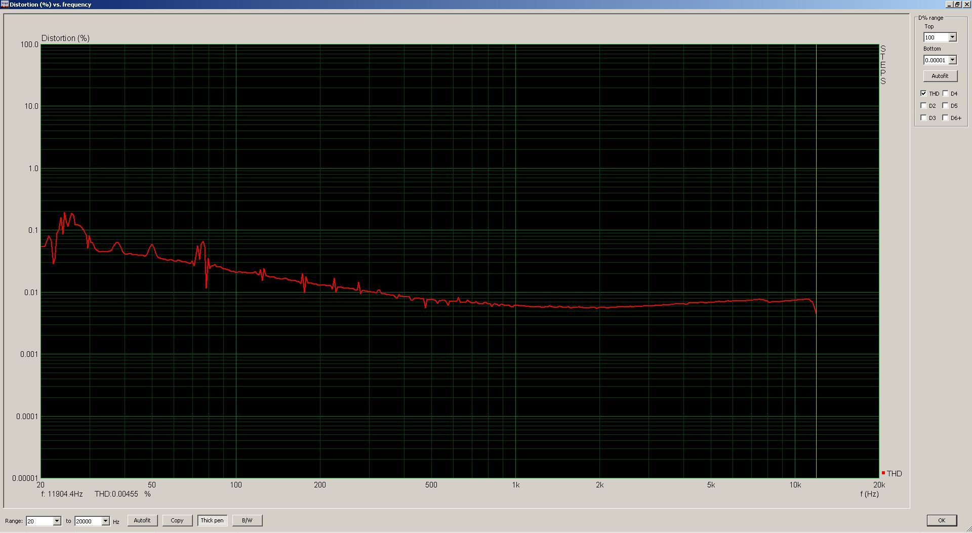

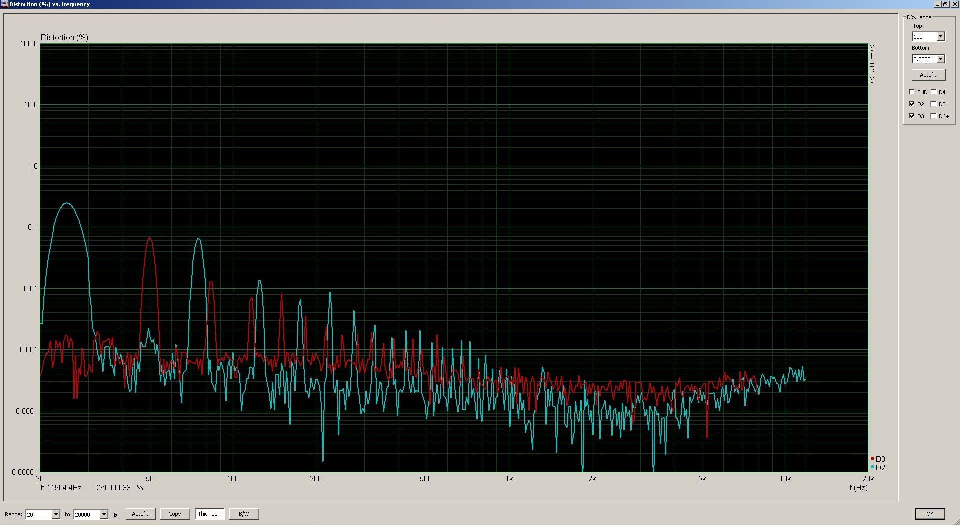

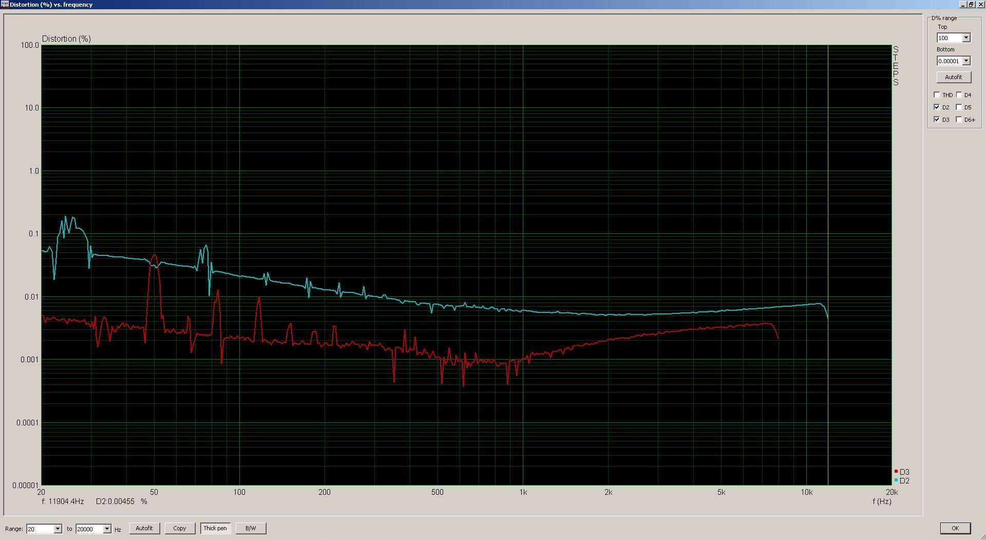

So Leute, meine Ohren haben mich nicht getäuscht, die gemessenen Klirrgänge der Trigon im Vergl. zum Harman sind recht eindeutig (Die Spitzen im Bassbereich der Trigon sind kl. Brummeinstreuungen geschuldet.
Habakuck schrieb: > Deshalb würde ich mal an C643, C613, C621 sowie C617 > messen Hallo, dachte, wir bekommen jetzt demnächst Messwerte vom TO...und der schlaue Habakuk macht nun das Fass auf, R42 zu beobachten. Und übrigens, wenn der Pre. wirklich erst bei 40mV in sichtbare Begrenzung geht, dann ist natürlich was mit den Entzerrerfiltern nicht ok. Aber warten wir doch ab!! Der TO hat Messwerte versprochen. Gute Nacht, Rainer
s.o. Rainer ;) Auf die Schnelle noch folgende Beobachtungen: Der DC-Level am Ausgang ( Knotenpunkt R661/663 und R 662/664) ist im einen Kanal bei 1,5V, beim anderen gar 2,5V. Die Versorgungsspannung der Stufe ist absolut symmetrisch. Ein Dreh am Ruhestrompoti (VR 601/602) änderte zwar erwartungsgemäss den Spannungsabfall über R645/646 (Einstellwert lt. Manual 2,2V), aber NICHT den DC-Level am Ausgang
Oh...wir haben tatsächlich! Und du glaubst jetzt ernsthaft, dass das Eine arsch..sorry...harsch klingt und das andere nicht? Ich glaube es nicht!! Und ich bin sicher, dass sich beide Pre's gleich anhören müßten. Jedenfalls würde ich auf Grund der gezeigten Diagramme keinen einzigen Finger rühren, um hier etwas zu "verbessern". Gruß Rainer
Du nicht, ich schon ;) Ich höre nämlich "die Flöhe husten" ;)
Also unter der Voraussetzung, dass du beide Pre' einfach an deine Soundkarte angeschlossen hast und diese Bilder bekommst, dann hörst du natürlich die Flöhe husten! Und dagegen ist kein Kraut gewachsen.... Rainer V. schrieb: > Deshalb würde ich mal an C643, C613, C621 sowie C617 >> messen Und falls dein Ruhepegel: Yay A. schrieb: > Der DC-Level am Ausgang ( Knotenpunkt R661/663 und R 662/664) ist im > einen Kanal bei 1,5V, beim anderen gar 2,5V. von Bedeutung ist, dann sieht man in deinen Bildern jedenfalls nichts davon! Also lass es...du hast keine Ahnung. Rainer
