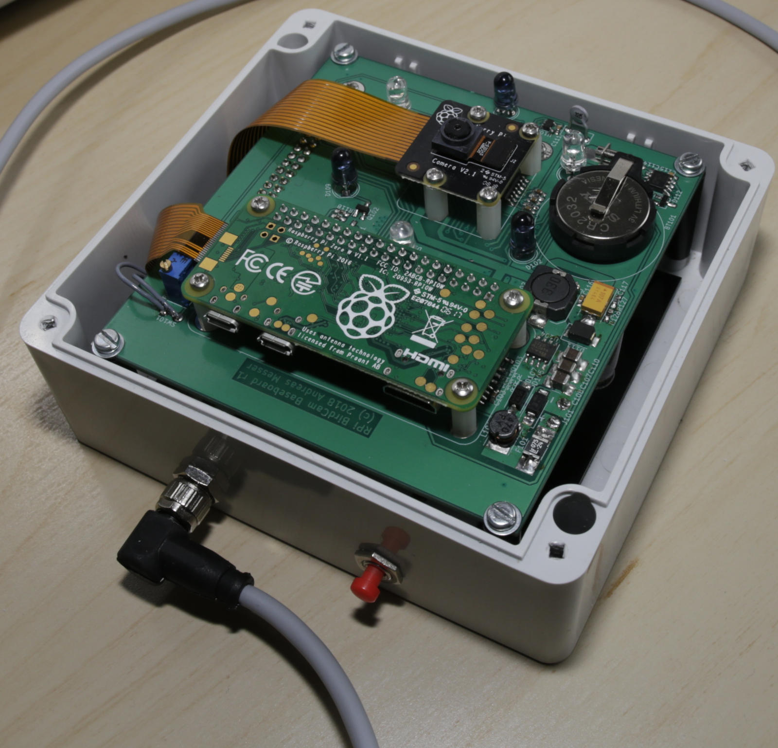

Vermutlich nichts besonderes, aber ich hätte noch 4 Platinen übrig...
Auf Anregung meiner Liebsten ist eine Wildkamera für unser Vogelhaus
entstanden. Das ganze basiert auf einem Raspberry PI Zero W mit der
Infrarotkamera. Zusätzlich dazu ist ein LTE modem verbaut.
Ich habe eine Basisplatine entwickelt, die die einzelnen Module
trägt und einige Zusatzfunktionen realisiert.
Stromversorgung per 12V (hier Solar mit Akku), daher gibt es auch eine
entsprechende Unterspannungsabschaltung sowie die Möglichkeit für den
RPI die Spannung zu messen. Die 5V Spannungsversorgung des RPI kann
komplett abgeschaltet werden.
Daneben gibt es noch eine RTC die den RPI (bzw das 5V Netzteil) per
Datum/Zeit Alarm auch wieder anschalten kann.
Zugriff auf die aufgezeichneten Videos, Live-Stream sowie Statistiken
erfolgt per kleiner Webseite wahlweise per WLAN oder von weiter weg per
LTE/VPN Verbindung.
Stromaufnahme bei 12V mit Kamera, WLAN und LTE ~180mA. Im abgeschalteten
Zustand ~3mA.

Bei Interesse: Ich hätte noch 4 (unbestückte) Trägerplatinen für je 2€ +
Versand abzugeben. Bei Bedarf kann ich die auch gerne gegen
Materialkostenerstattung + Kleine Aufwandsentschädigung bestücken.

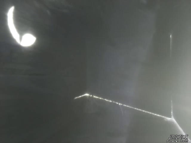

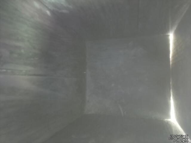

So, inzwischen ist die Kamera aufgebaut und läuft. Heute morgen war auch
schon der erste Besucher im Lichte der Morgensonne zu erahnen....
