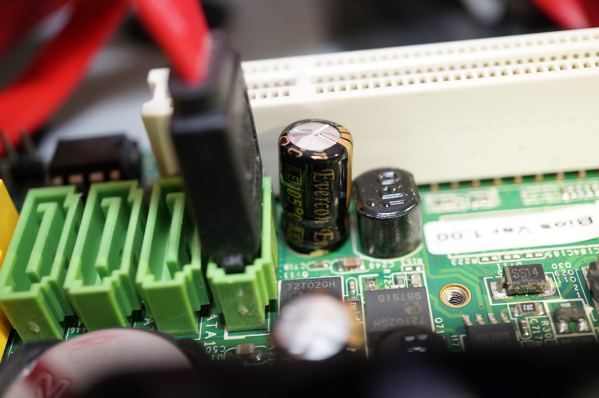

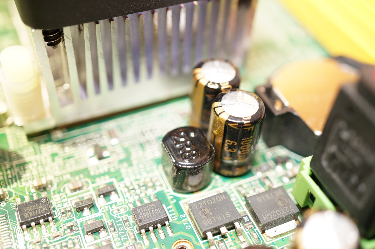

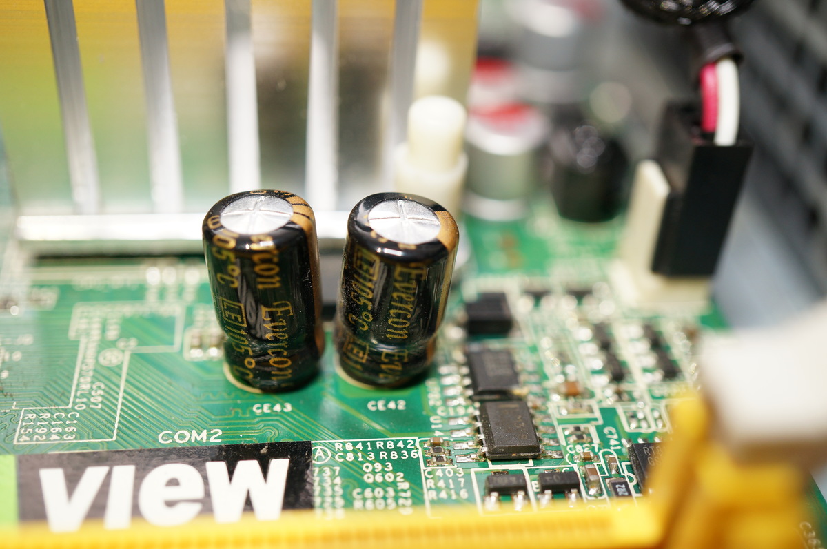

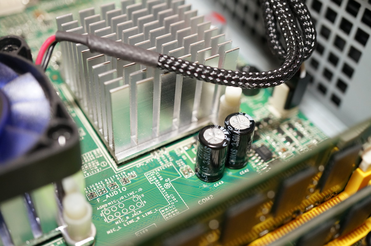

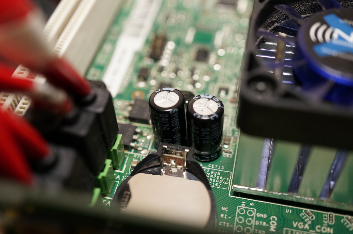

ich habe ein kleines Mainboard mit integrierter CPU und GPU, welches
grüne Artefakte zeigt (nicht so wild, Mainboard soll als Server ohne
Monitor dienen), jedoch unter etwas Prozessorlast abstürzt / abschaltet.
Nun habe ich 5x ELKOs auf dem Board identifiziert, welche aufgebläht
sind. Ich vermute, dass diese für schwankende Spannung verantwortlich
sind. (siehe Bilder)
Wenn ich das richtige Datenblatt erwischt habe, sind es diese hier
(6,3V, 1000µF, 8x14mm, 105°C):
http://www.paullinebarger.net/DS/Evercon/Evercon%20[radial%20thru-hole]%20LE%20Series.pdf
Ich würde gerne mit lieferbaren Elkos von Conrad einen Reperaturversuch
starten. Zwei wären verfügbar, sind die geeignet? Der zweite wäre von
den Abmessungen bis auf einen Milimeter in der Höhe identisch.

Du kannst jeden Elko nehmen der 1000µF und mindestens 6,3V hat (und
natürlich mechanisch passt). Bei Mainboards sollte man "low-ESR Typen"
nutzen!
Der Panasonic-Typ von Conrad ist glaube kein low-ESR!

Der verbaute Evercon LE
http://www.paullinebarger.net/DS/Evercon/Evercon%20%5Bradial%20thru-hole%5D%20LE%20Series.pdf
ht 50milliOhm, 1000mA, Ersatz sollte nicht schlechter sein.
Dein gewählter Panasonic NHG ist viel schlechter, ein Panasonic FC mit
0.09 immer noch, auch ein Yaego SC reicht nicht,
ein Panasonic FR-A wäre ganz passend
https://docs-emea.rs-online.com/webdocs/14c1/0900766b814c15f7.pdf
ein Yaego SJ ginge auch
http://www.yageo.com/documents/recent/E-Cap_Miniature_SJ_2011.pdf
(die paar Prozent Abweichung gehen in Toleranzen unter)
ein Rubycon ZLH ist besser
http://www.rubycon.co.jp/de/catalog/e_pdfs/aluminum/e_zlh.pdf

von Gerald B. (geraldb)
105°C bedeutet nicht automatisch Low-ESR.
Der vom dir rausgesuchte Panasonic-Elko taugt nichts, da dieser nur eine
Lebensdauer von 1000 Std. hat.
Eine sehr gute Bezugsquelle für (Ultra)-Low-ESR-Elkos ist
https://www.elko-verkauf.de/
Achte bitte beim Kauf auf die maximal möglichen Abmessungen (Durchmesser
u. Höhe) und den Rasterabstand.
Und wie bereits oben erwähhnt wurde, nimm möglichst einen höhere
Spannungsfestigkeit.
